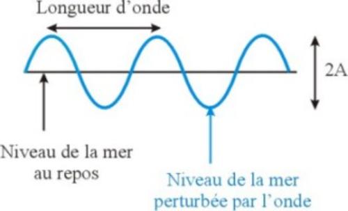

La houle est caractérisée par plusieurs critères (figure ci-dessous) :
la hauteur ou amplitude : distance comprise entre le sommet et le niveau de la mer, notée A (en mètre),
la longueur d'onde : distance entre deux crêtes ou deux creux consécutifs (en mètre),
la période T mesure le temps écoulé entre le passage de deux crêtes consécutives au même point (en seconde),
la direction
caracterisation_de_la_houle_image500.jpg [ 12.73 Kio | Vu 18961 fois ]
-Il est à noter que sur les sites de météo, la hauteur de houle indiquée est une hauteur moyenne. La hauteur de houle peut être supérieure de 40% dans la réalité pour les plus grosses vagues.
-Contrairement aux autres types d'onde, dans le cas de la houle, plus la longueur d'onde est importante et plus elle est puissante.
Généralement, sur nos côtes, on rencontrera des houles de période allant de 7 à 18 secondes. De 7 à 10 secondes, il s'agira de houle courte, entre 10 à 15 secondes, houle moyenne à longue et au delà de 15 secondes de houle très longue. Bien souvent négligée par les novices, la période de la houle est une donnée extrêmement importante, je l'expliquerais plus tard.
Sous les 7 secondes de période, on ne parlera pas de houle mais plutôt de clapot ou de vague de vent. Phénomène qu'on retrouve dans les baies et les lacs.

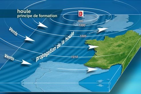

Les houles que l'on rencontrera en atlantique seront formées majoritairement par les dépressions circulant en atlantique nord et qui avancent d'ouest en est.
123ocean-formation-houle-atlantique.jpg [ 30.61 Kio | Vu 18932 fois ]
Plus rarement, il y a aussi des houles provenant des cyclones qui sévissent de l'autre côté de l'Atlantique.

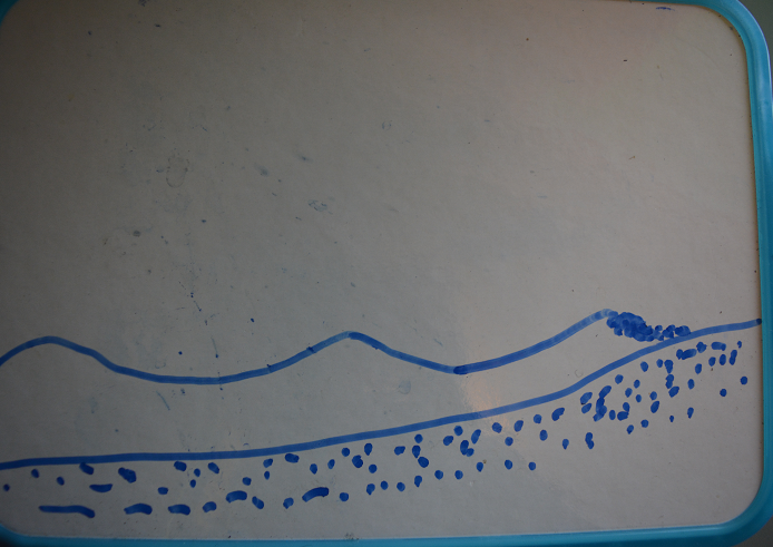

Ainsi plus si fond est en pente douce, la vague ne formera pas de tube, seule de l'écume déferlera.

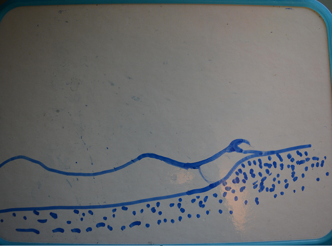

Si la pente de l'obstacle est radicale, alors la vague formera un tube.
vague cresue.png [ 492.96 Kio | Vu 19097 fois ]

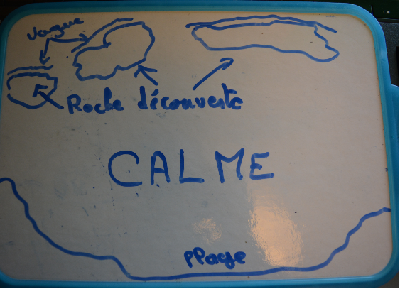

Exemple. Une plage située à la l'embouchure d'un aber. A marée basse, plusieurs massif rocheux sont découverts à quelques centaines de mètre au large. La houle s'y heurte et les vague se brisent dessus. L'espace entre la plage et les roches est comme un lagon, la houle ne s'y engouffre pas et c'est le calme plat.
calme.png [ 443.61 Kio | Vu 19037 fois ]

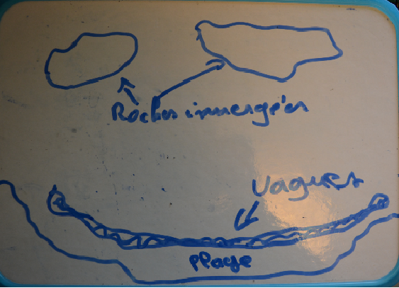

Plus tard, la marée est montée et les rochers sont immergés. La houle ne s'y brise plus et peut maintenant atteindre la plage. La plage est maintenant barrée par les vagues qui viennent s'y briser.
vague.png [ 371.4 Kio | Vu 19037 fois ]
C'est un cas concret qui se vérifie un peu partout en Bretagne. Pour ceux qui connaissent, la plage de Boutrouilles en est un exemple flagrant.
