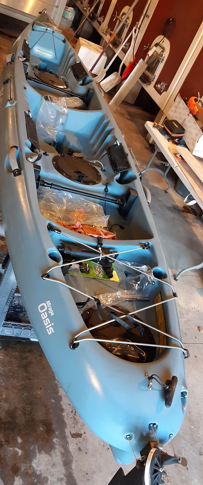

L'objectif est de l'équiper du mieux possible à mon usage et sans faire de trous autre que ceux prévus par Hobie.
Le tout doit être rapidement démontable pour faciliter la pose / dépose à chaque sortie.
Le voici brut :

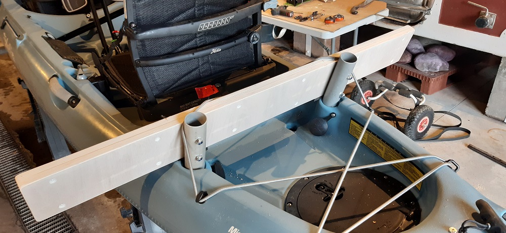

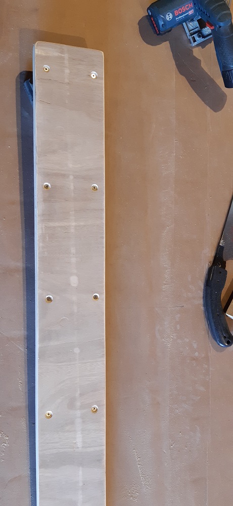

Fabrication d'un support multi fonctions, il fera office de porte cannes, support moteur, porte épuisette, support batterie de propulsion.
2 lame de contreplaqué 15mm contrecollées et vissées inox et plusieurs couches de peintures.
support 1.jpg [ 141.34 Kio | Vu 674 fois ]
2 tubes PVC diam 45 (qui vont laisser place à des tubes alu anodisés que j'attends)
les tubes viennent se loger dans les portes cannes d'origine, le maintient et la rigidité sont plutôt bons.

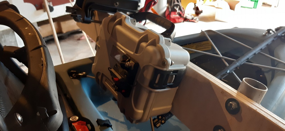

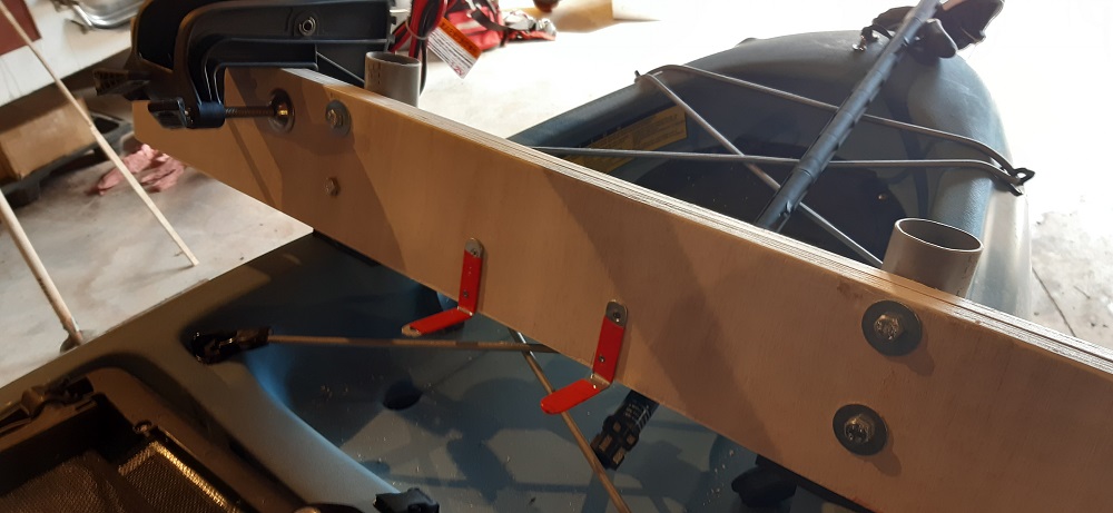

2 petites équerres chaises pour supporter la batterie :
Support Bat.jpg [ 134.01 Kio | Vu 664 fois ]
Batterie en place, elle sera sécurisée par des tendeurs :
Batterie.jpg [ 145.64 Kio | Vu 651 fois ]
MessagePosté: Lun Oct 05, 2020 4:21 am
Bonne idée ton bricolage...
Je ne connais pas le poids de ta batterie mais attention à pas trop perdre de stabilité en la fixant en hauteur
MessagePosté: Lun Oct 05, 2020 9:01 am
Messages: 19
Localisation: Vaucluse
:wink: Oui je fais attention à ce paramètre. La batterie fait 3.2 kg :P
l'ensemble arrière (support / batterie / moteur / divers accessoires ) pèse 13 kg + moi 73 habillé = 86 kg
Le précédent propriétaire pesait un bon quintal et trouvait le kayak très stable :D
Je chargerai tout le reste de l'équipement au maximum sur l'avant pour équilibrer ou au pire j'embarquerai ma compagne... :mrgreen:
