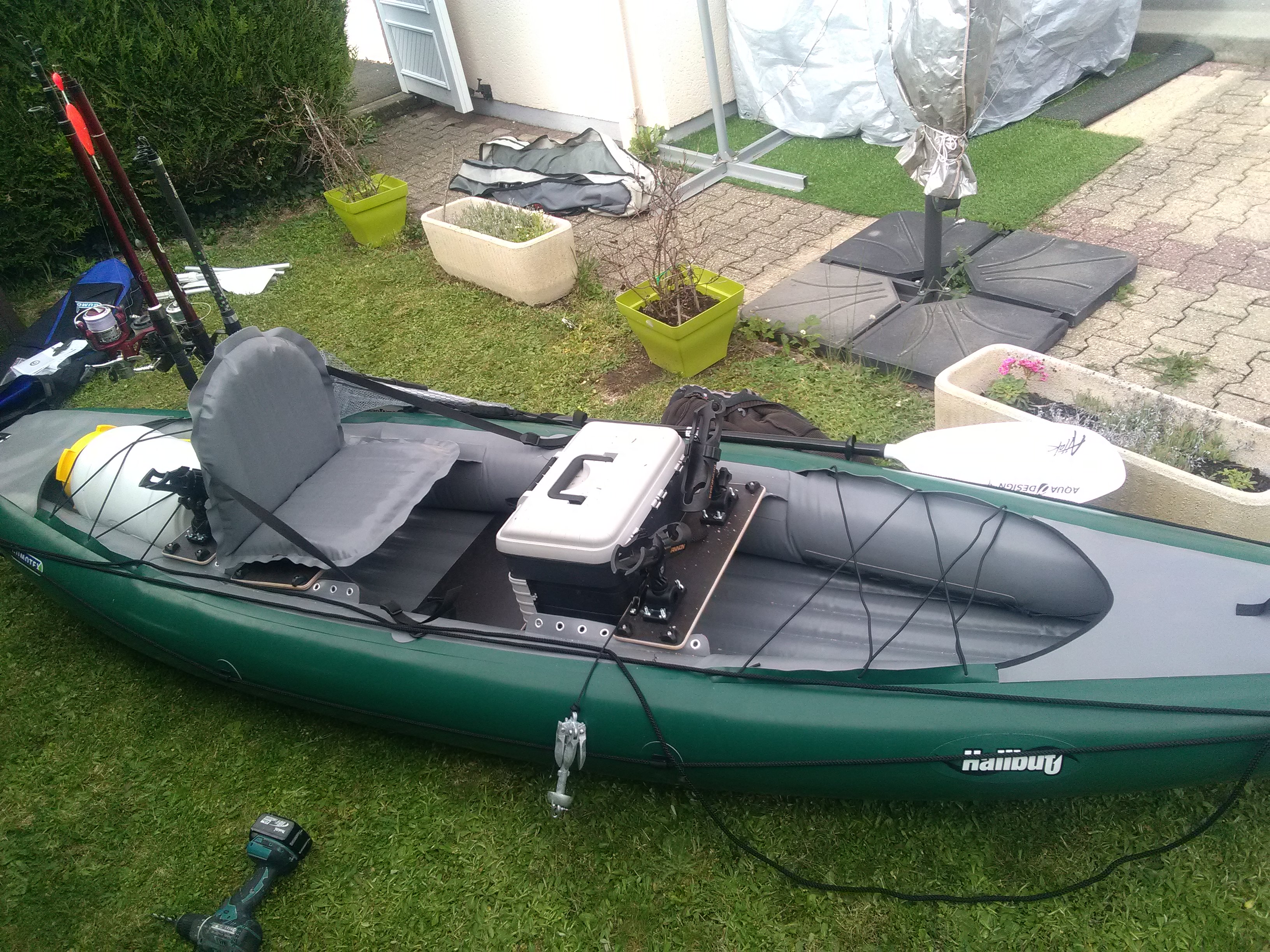

Bonjour j ai un petit souci hier j ai étai testé mon nouveau kayak gutomex halibut j ai une encre de 3 kilo je me suis encrer mais j arrêter pas de tourner à droite et à gauche j ai une ligne de mouillage mais je c est pas comment sa marche j ai attaché mon encre comme sur la photo
Je me suis dit sois j ai mal mi encre soi il faut que je trouve une autre solution une encre à avent et une à arriere que me conseillez vous
Commentaire: Voilà mon encre attaché sur la tablette

Plutôt qu une ancre... Qui peut se bloquer au fond et aussi déchirer ton gonflable... J opterai pour un simple poid (genre plombs de plongée ou d haltères..).
Si tu fouilles un peu sur le forum il y a déjà eu pas mal de posts sur ce thème

essaye en attachant ton ancre à l'avant ou à l'arrière tu devrais peut être moins bouger. j'ai fait ça et ça bouge moins. après je suis sur une rivière courante peut être que ça ne fonctionnera pas sur un lac. ou prend une ancre flottante
pour l'ancre prend un poids que tu peux décrocher facilement au cas ou et venir récupérer plus tard (morceau de frite de piscine juste avant la boucle d'accroche au kayak). tu peux conserver ton ancre grappin en la bloquant pour ne pas qu'elle s'ouvre sa évite de racheter des poids
