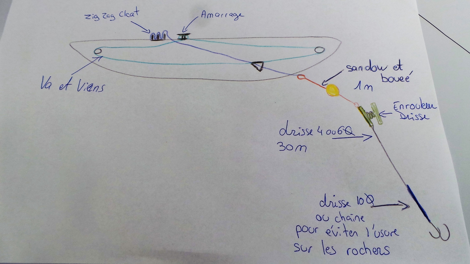

:D merci cantor pour ta photo petit à petit je comprends mieux ,je viens de faire un dessin après avoir réuni toute les informations possible en terme d'efficacité ,sécurité et encombrement ,voilà ce que j'ai compris et ce que j'ai commandé :
sandows : http://fr.aliexpress.com/item/Floating- ... 72640.html
va et viens : http://fr.aliexpress.com/item/Kayak-Can ... 59456.html
et ce que je vais commander:
enrouleur : http://images.google.fr/imgres?imgurl=h ... 36biw=1280
zig zag cleat : http://www.ebay.fr/itm/Sealect-Designs- ... PcSPazo2AQ
cantor: je n'ai pas encore déssalé car ça me fais peur avec mon matos j'attends le moment propice ou ètre avec quelqu'un mais je suis conscient que c'est une obligation.
Je dois encore acheté la drisse en 4 ou 6 mm ,30 mètres,polyamide tréssé?
