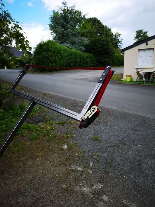

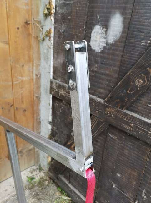

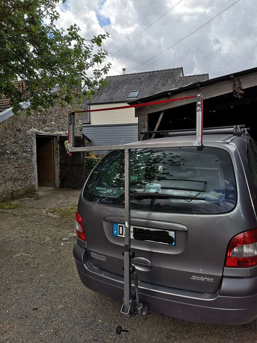

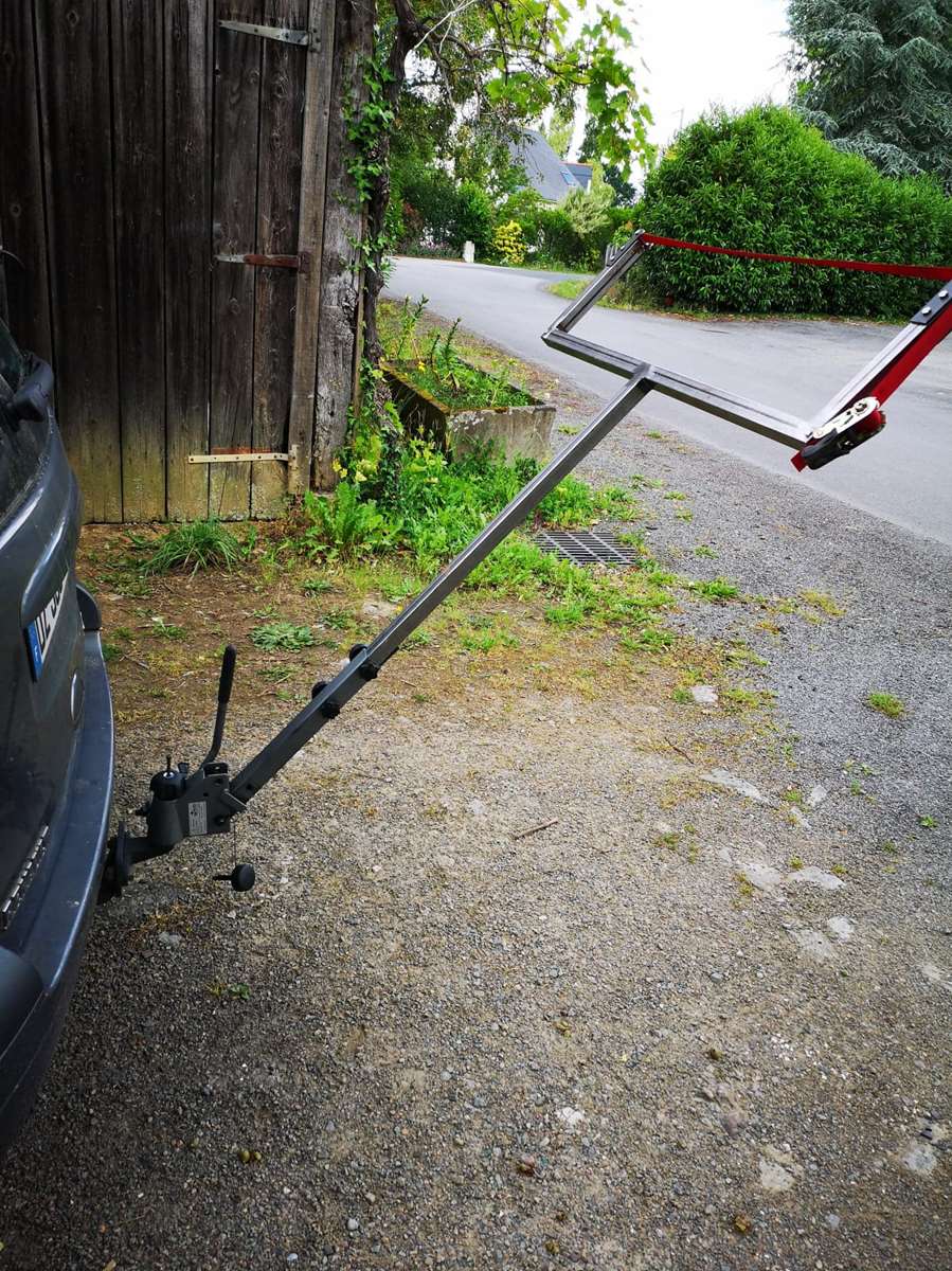

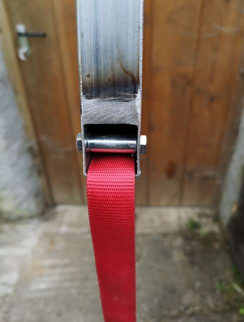

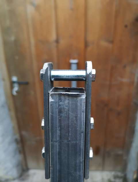

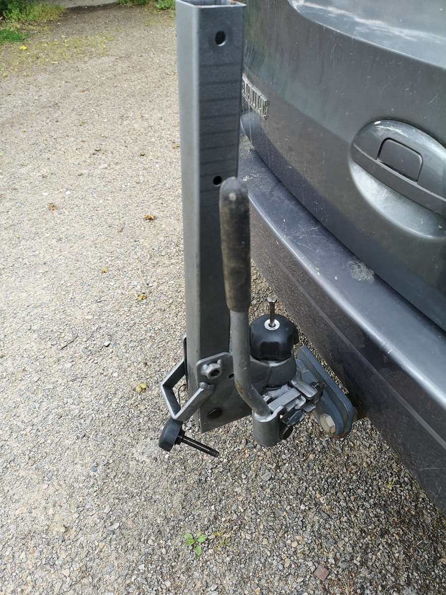

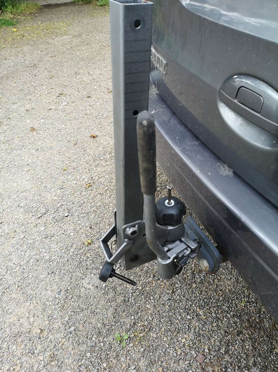

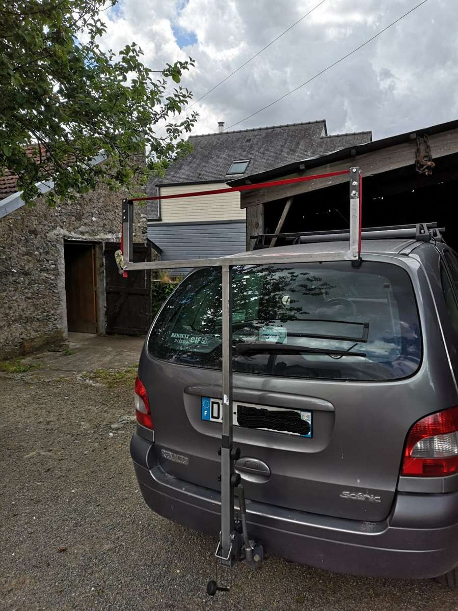

Pour ceux qui ont un peu de temps en ce moment et qui n ont pas de remorque pour le transport du kayak , voici une petite idée de bricolage pour faciliter la monte du kayak sur la galerie , j ai fait ce système en copie du Rhino-Rack T-loader , il faut un porte vélo rapidbike de chez norauto acheté sur lbc 30 euros , un tube acier de 30x30 sur 2m50 ( 20 euros environ )une sangle de récupération et de la visserie et savoir souder et c est fonctionnel .

sur la vidéo, le bras ne fait pas le malin quand il charge son paquebot :shock: :roll:
MessagePosté: Dim Avr 19, 2020 5:14 pm
Messages: 2038
C'est sur le pro angler il ne pèse pas 20 kg!

avec le prédator sa passe aussi

J utilise cette technique et je recherche une façon de ne pas abimer le bout de la quille en plastique qui racle le parterre quand on le fait glisser pour le mettre sur le toit de la voiture

J'ai 55 ans révolus et un Prowler 13 (~25 kg) et je le mets sur le toit de mon Jimny, petit 4x4 mais assez haut tout de même,
sans problème. Méthode Ailly ou bien par l'arrière.
Je pose sur le toit de la voiture un tapis de sol auto, bien caoutchouté donc antidérapant et j'approche le kayak sur son chariot.
Ensuite c'est un jeu d'enfant :wink:
Même technique mais la quille frotte un peu parterre je vais régler ça

certains fixent une demi gâche en plastique au cul du kayak pour le mettre sur le toit sans abimer
