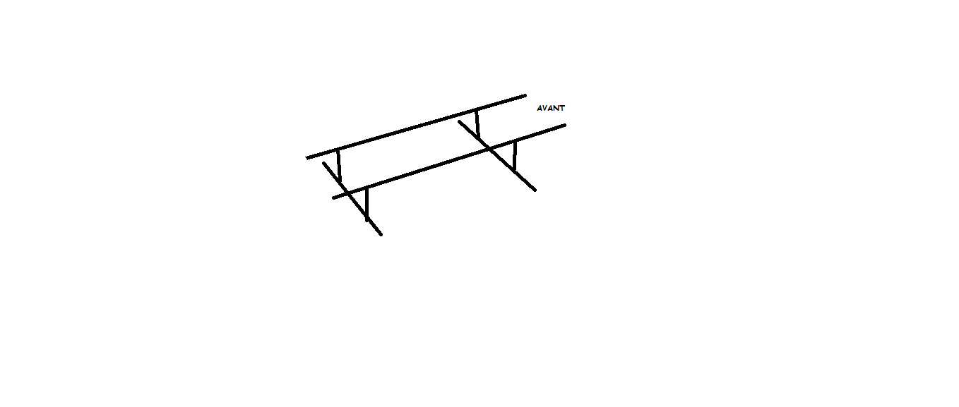

Pour mon abaco 4.20 c'est un support en bois autoclave made in Henry 50 .C'est un support que tu pose dans la remorque.
Sur les montants recevant le kayak sont fixées des "frites" de piscine;c'est nickel et le bois c'est plus facile à travailler.En gros ça donne cette forme,je vais essayer de t'envoyer des photos dans le week - end
