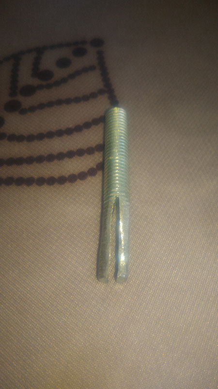

Je ne sais pas si vous êtes comme moi,
mais c'est la galère enrouler les sangles les unes après les autres !
Je me suis bricolé un truc (qui existe certainement déjà)
je prends un bout de tige fileté diam. 10 mm - long. 60 mm
je la coupe en son milieu sur le sens de la long sur 25/30 mm avec une scie à métaux
J’écarte en peul a fente de façon que la sangle glisse bien dedans (oui je sais ça devient osé :oops: )
je meule le filetage sur la longueur de la fente (sinon la sangle accroche et la sangle est dure à enlever)
ça donne ça :
P_20190226_164042.jpg [ 84.57 Kio | Vu 499 fois ]

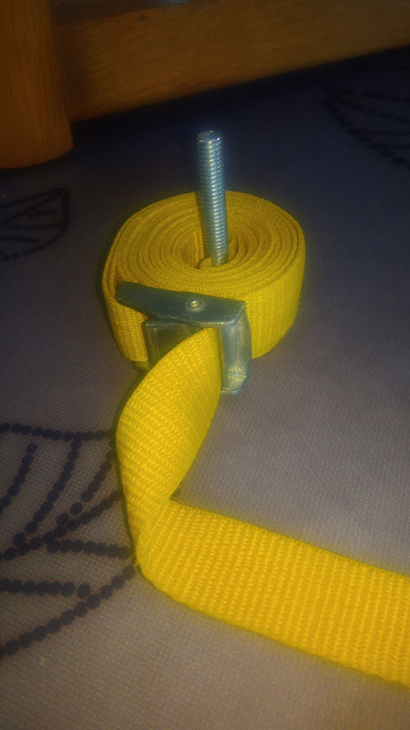

Après j' enroule la sangle avec ma viseuse et en ayant mis la sangle dans la fente et appliqué le principe de rangement "NRS"
"https://www.youtube.com/watch?time_continue=38&v=F2_tbVG1ssk"
si ça peut aider
P_20190226_172148.jpg [ 72.78 Kio | Vu 483 fois ]

Très astucieux. Cela peut effectivement rendre bien des services.
 Sujet du message: Re: rangement sangles
MessagePosté: Mar Fév 26, 2019 8:41 pm
Messages: 1304
Le meme outil fait avec un morceau de tube alu, pvc ou cuivre, plus facile a usiner et pas besoin de limer le filetage ... :wink: :mrgreen:
MessagePosté: Mar Fév 26, 2019 10:26 pm
Messages: 70
oui bien sure
mais je n'avais que ca sous la main :wink:
