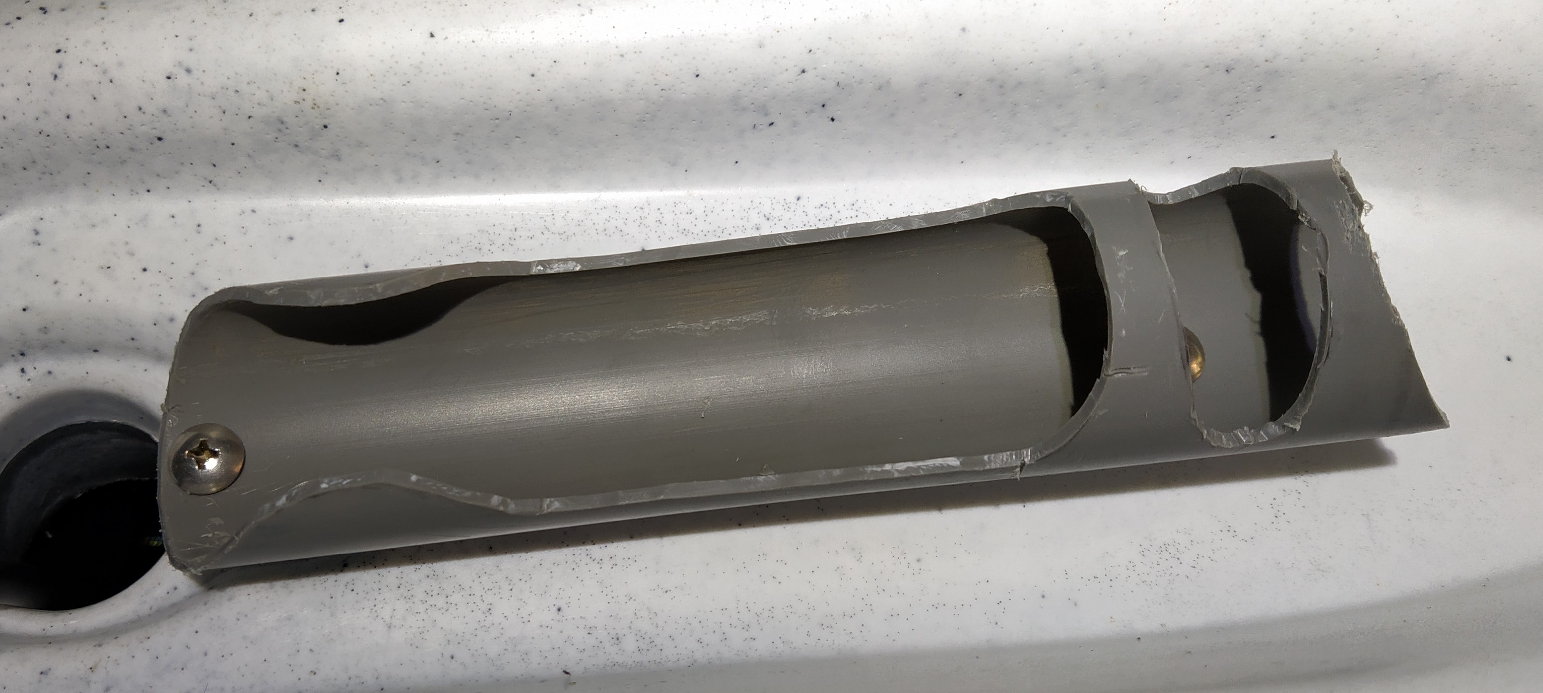

Voici une idée de fixation d'une sonde Lowrance tripleshot sur un abaco 3.6
J'ai utilisé un tube PVC de récup que j'ai taillé au max pour minimiser le recouvrement de la sonde et percé deux trou à l'entraxe des trous du kayak

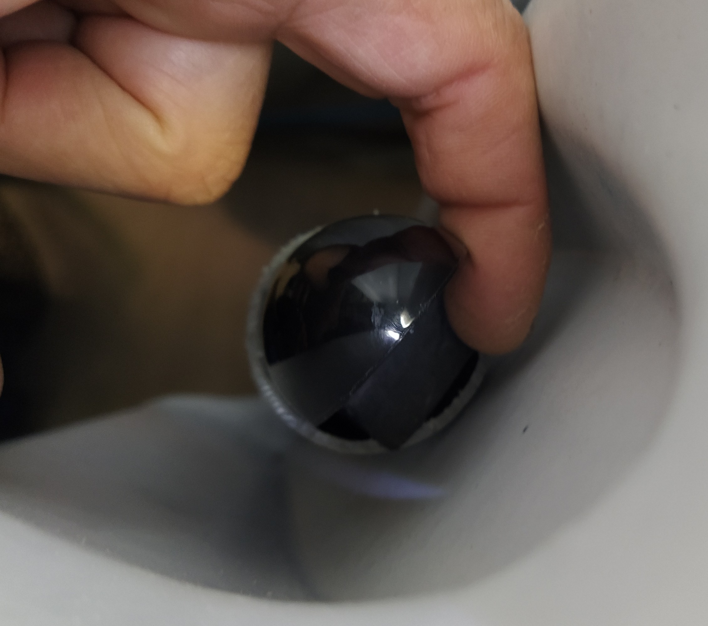

Ensuite on enfile la sonde d'avant en arrière après avoir fait passer le câble dans le trou d'évacuation
On écarte légèrement les bords à l'avant du tuyau pour clipser la sonde

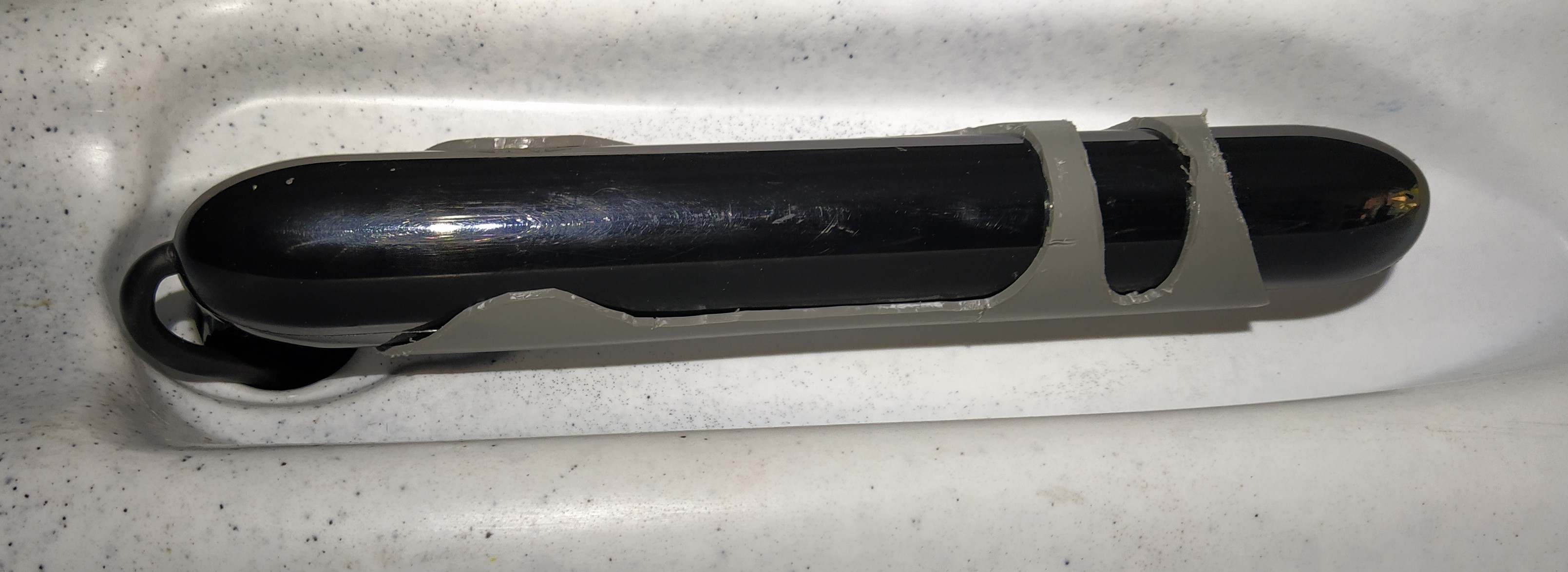

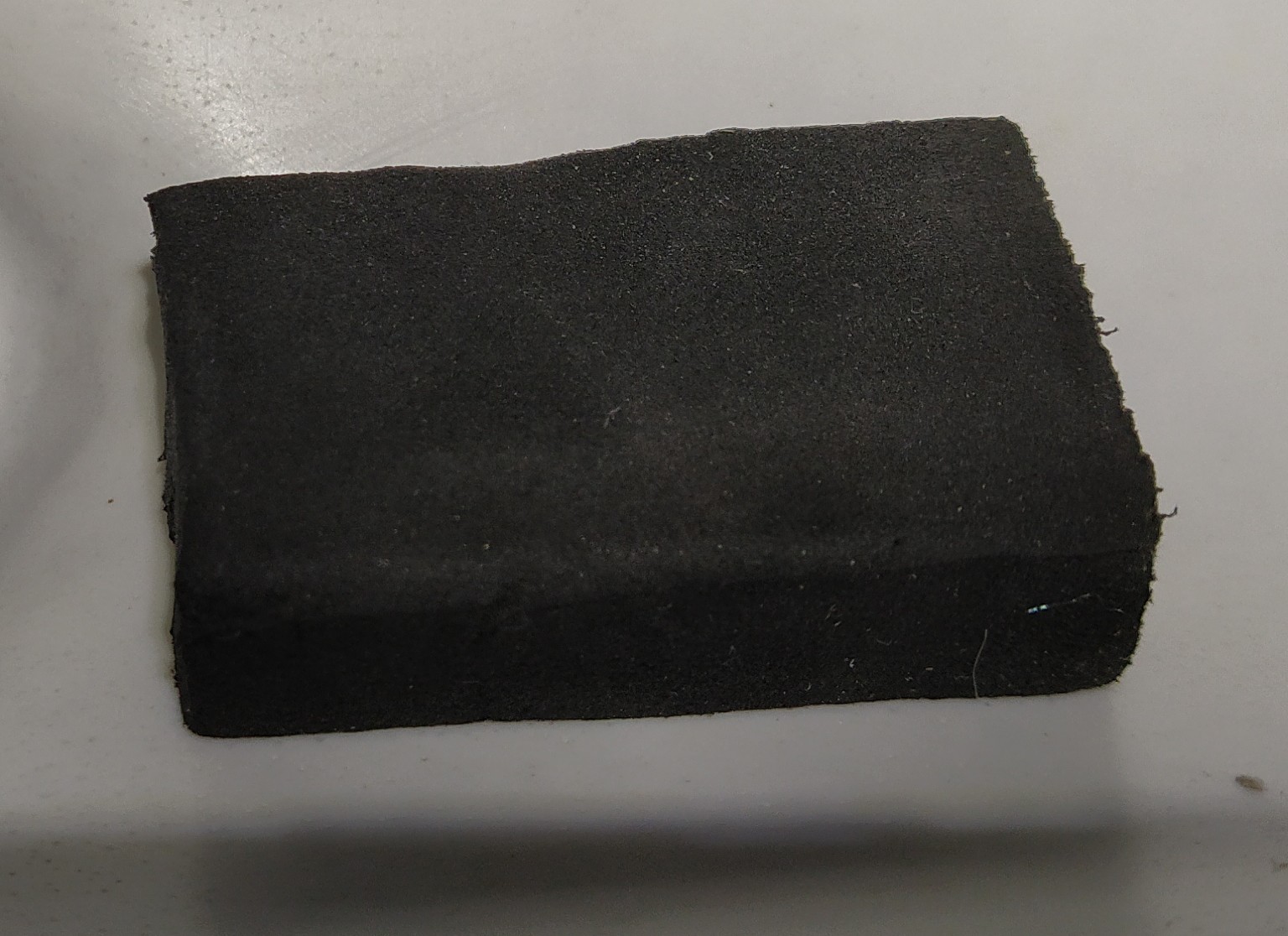

Pour fini je glisse un petit morceau de mousse à l'arrière pour l'empêcher de bouger dans le support

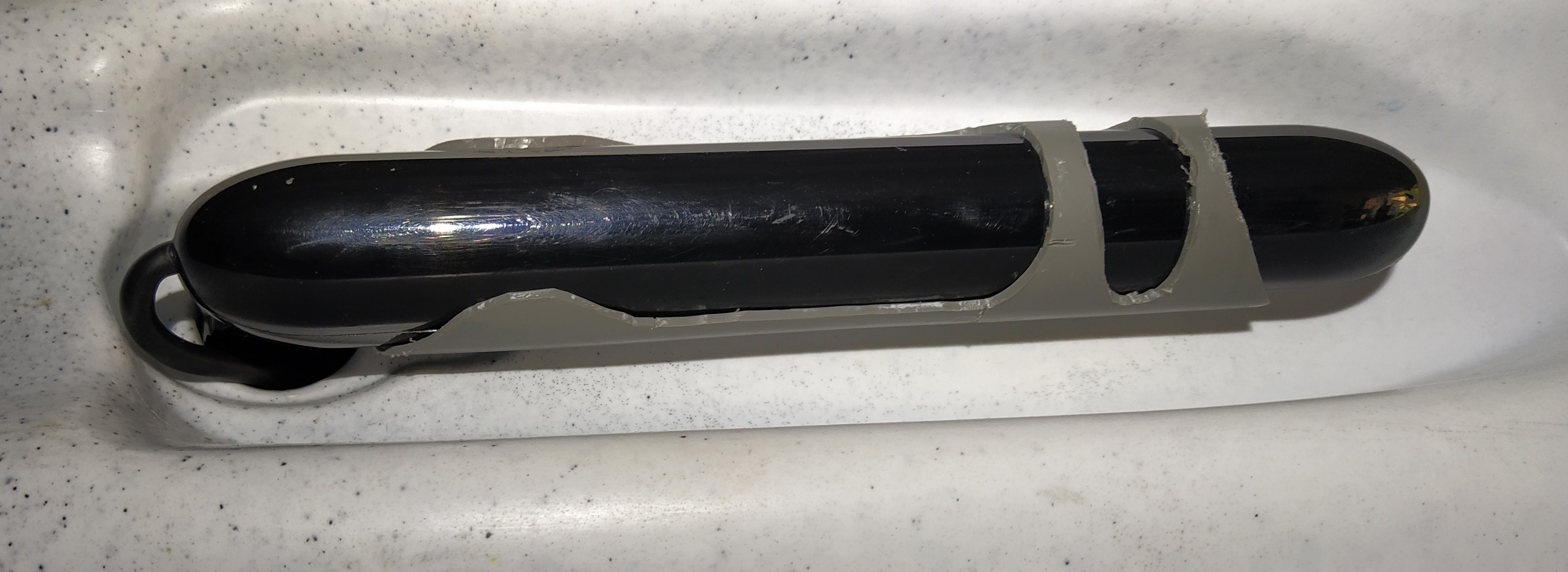

Voilà c'est fini prochaine étape la fixation du sondeur 7 pouce

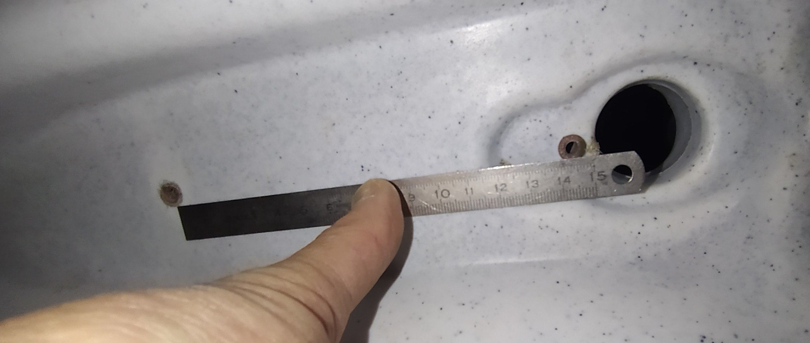

IMG_20211025_084342~2.jpg [ 244.02 Kio | Vu 622 fois ]
En effet il y a déjà des trous avec des inserts c'est de ces derniers dont je parlais pour leur entraxe
