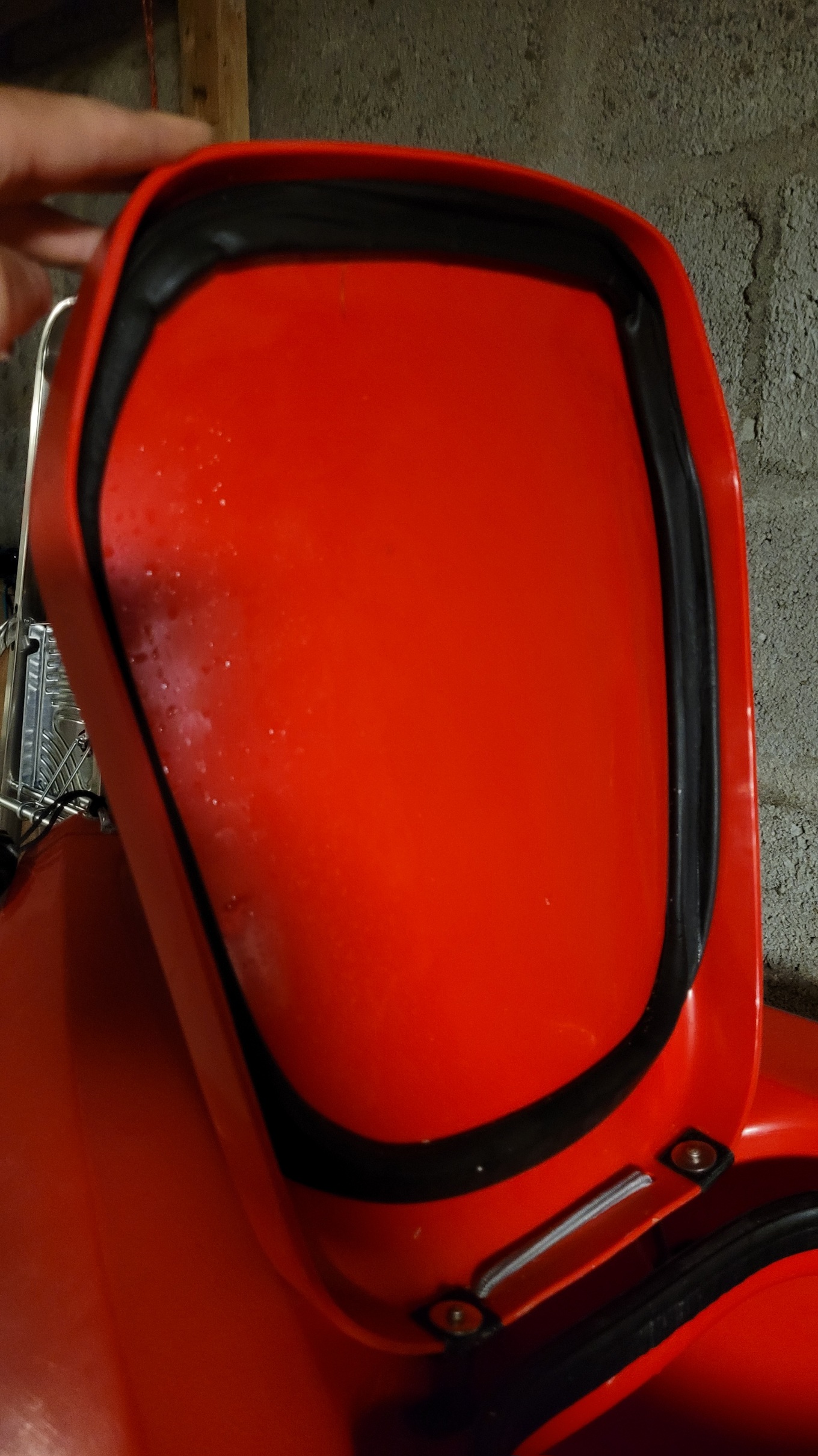

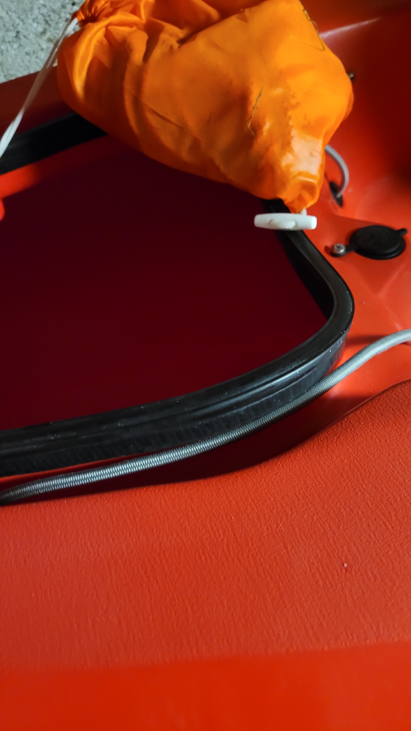

J'ai remarqué que j'embarqué un peu d'eau lorsqu'il y avait du clapot.
Après essai avec un tuyau d'arrosage, j'ai constaté que la trappe avant d'origine n'était pas étanche sur mon outback : dès que l'eau atteint la hauteur du petit surbau, elle passe directement à l'intérieur au niveau de l'avant de la trappe (j'ai placé à l'intérieur un téléphone qui filmait pour l'essai) !
Certains d'entre vous ont-ils déjà eu ce cas et si oui êtes vous parvenu à y remédier ?
Le joint situé sur le kayak semble bien posé, celui collé à la trappe n'est pas régulier, il est comme "écrasé" sur mon kayak.
Merci d'avance pour votre aide !

Les premiers outback 2nde génération n'avaient pas de joint sur le capot avant. Hobie a fourni gratuitement des joints à coller soi-même, tout en les installant de série sur les outbacks qui suivaient.
J'ai acheté mon kayak d'occasion, et le joint du capot est mal positionné, ça se joue à 1 cm près.
Proust sailing à la Rochelle qui avait initialement vendu mon kayak a mis en ligne ce joint et je l'ai donc commandé.
https://www.proust-sailing.com/8353--jo ... 9-et-.html
https://youtu.be/BW5SldKldng?si=UN7cY6eGV-lFrgtd
