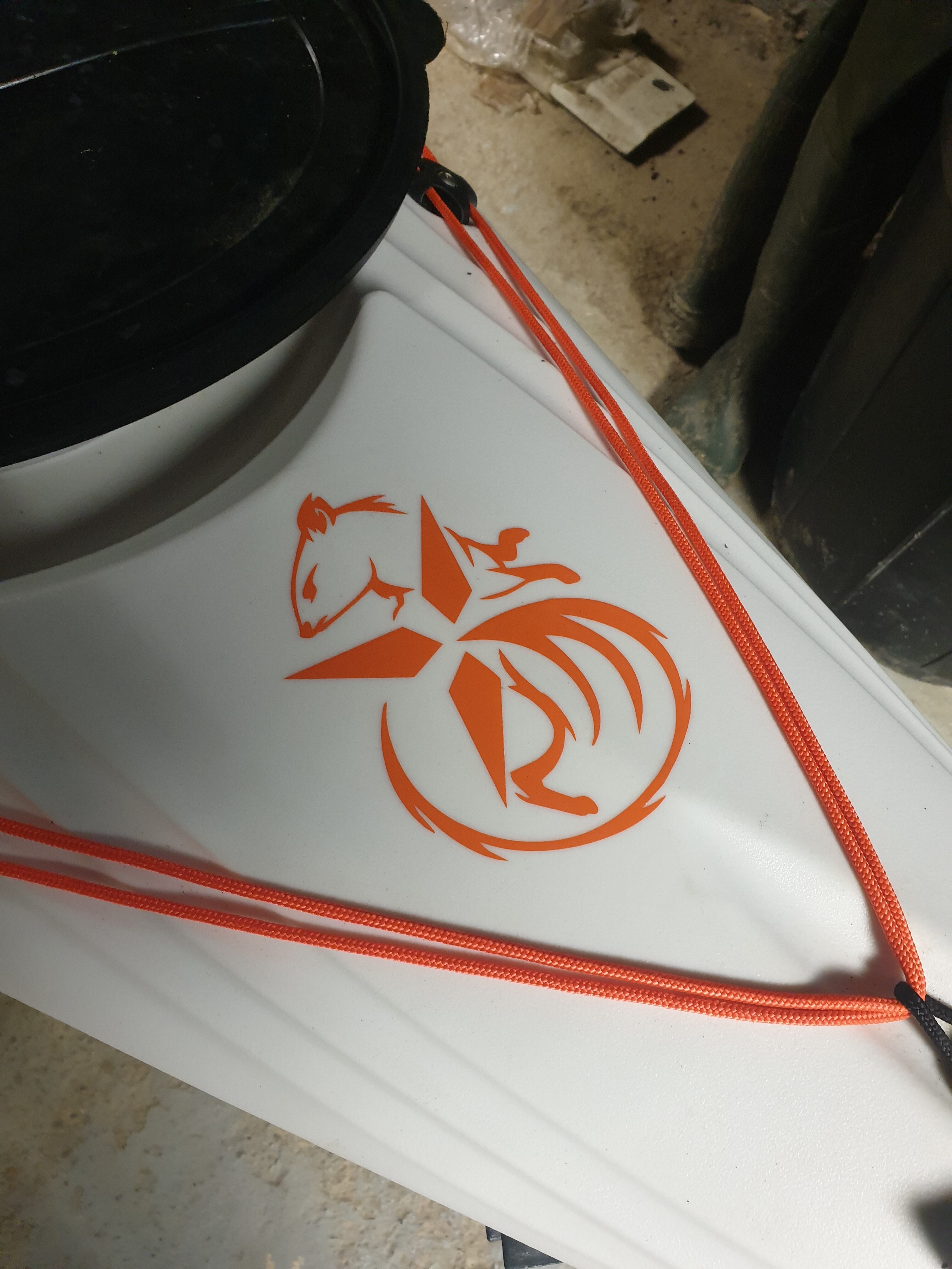

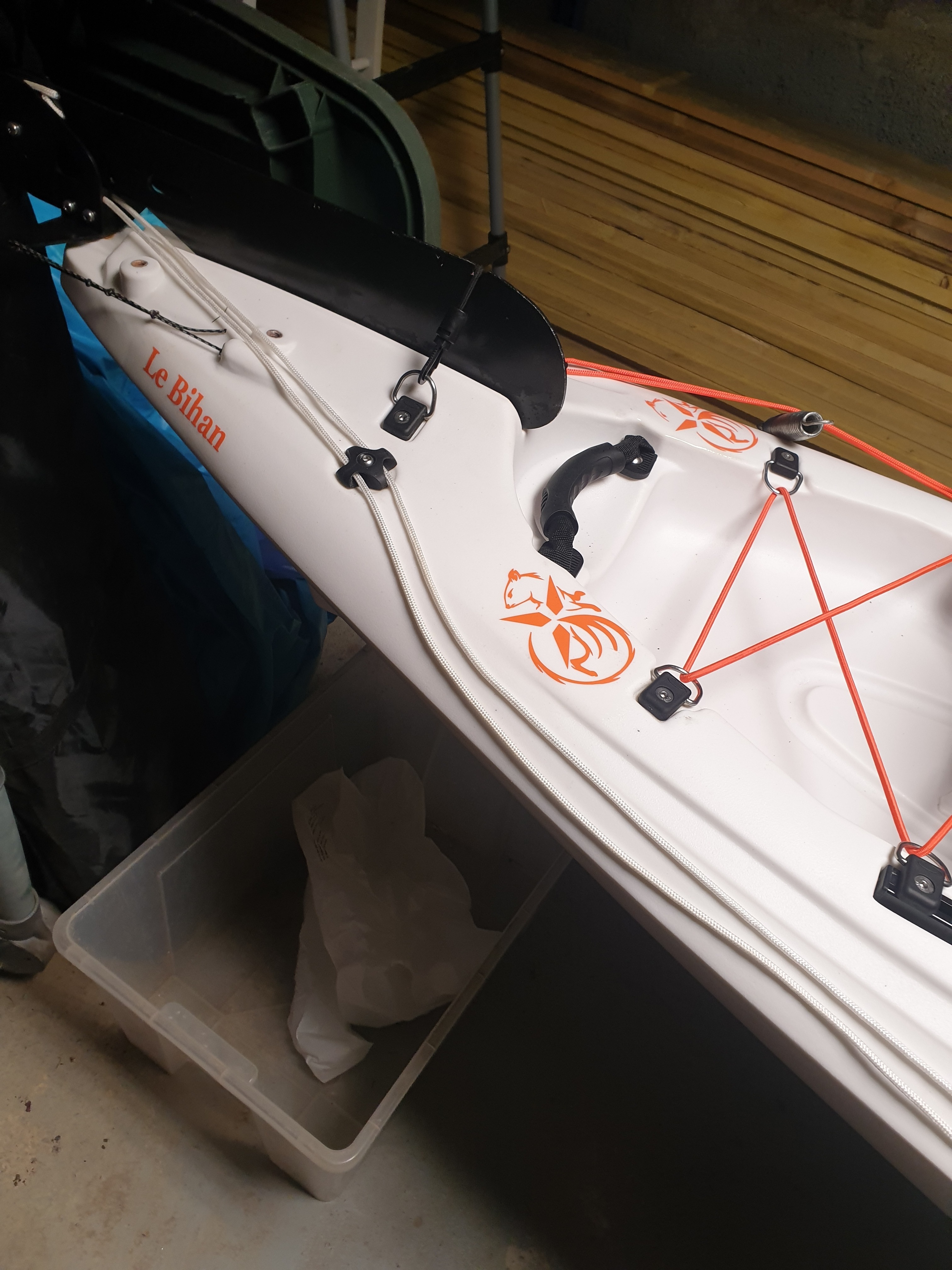

Salut a tous. Coincé niveau sortie par les températures jai décide d'ajouter un peu de décoration personnalisée sur mon kayak. Le seul problème étant que la surface était granuleuse. J'ai réussi a trouvé un tuto de releck29 qui m'a bien aidé :D . Manque plus 2 couche de vernis dans les 2 prochains jours.

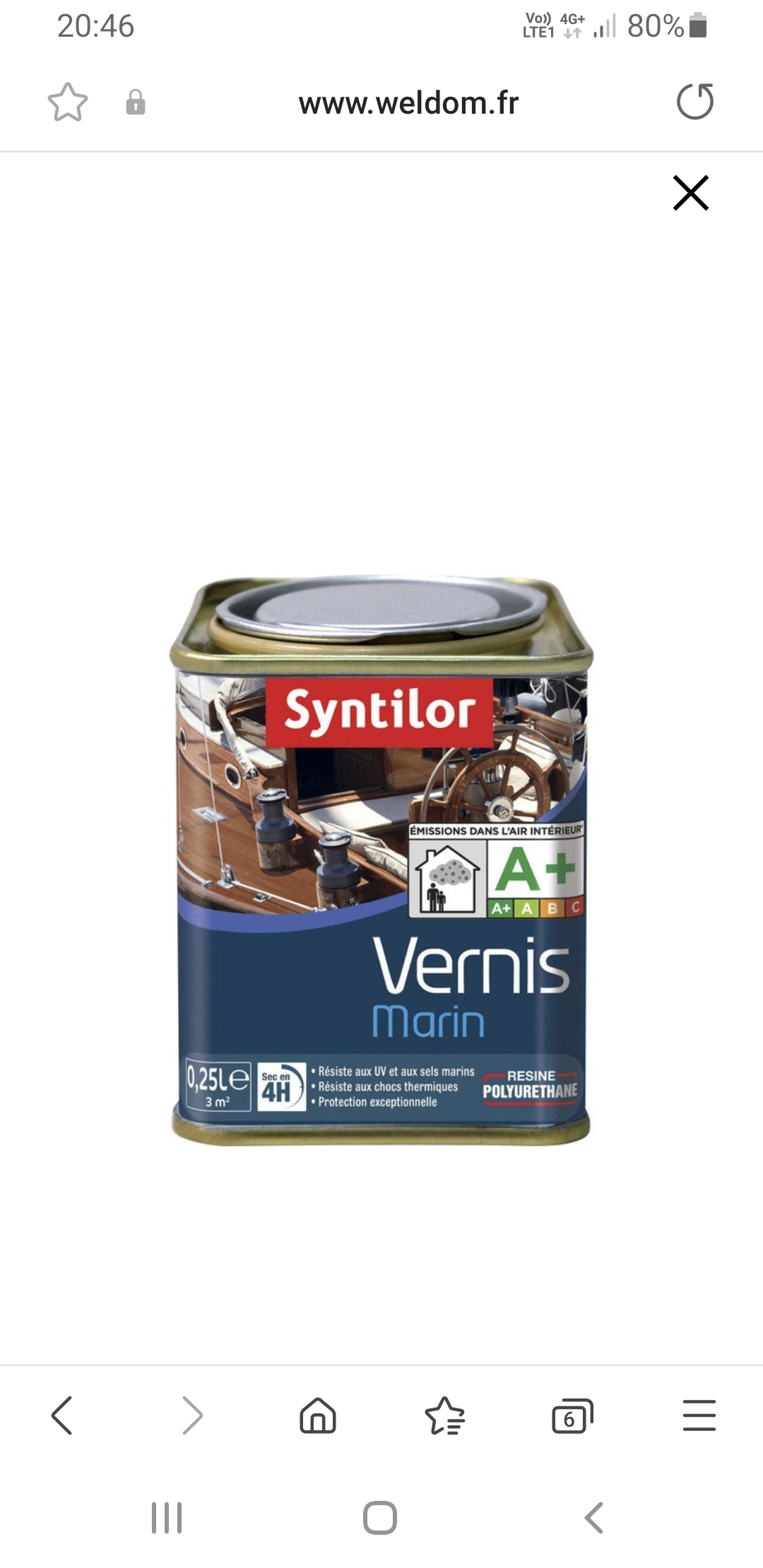

Commentaire: Voilà le quel j'ai mis
Screenshot_20221212-204657_Samsung Internet.jpg [ 367.54 Kio | Vu 734 fois ]

 Sujet du message: Re: Pose stickers
MessagePosté: Jeu Jan 12, 2023 11:04 am
Messages: 13042
comme toutes les peintures et vernis, en fonction de la température, ça s'étale plus ou moins bien, en général les températures d'utilisation sont inscrites sur les boites. On a l'habitude de dire qu'entre 10 et 20 °C c'est idéal, pas trop humide non plus sous peine que cela ne sèche pas vraiment entre 2 couches et il faut aussi de la lumière pour certaines peintures ou laques, surtout à base de white spirit
