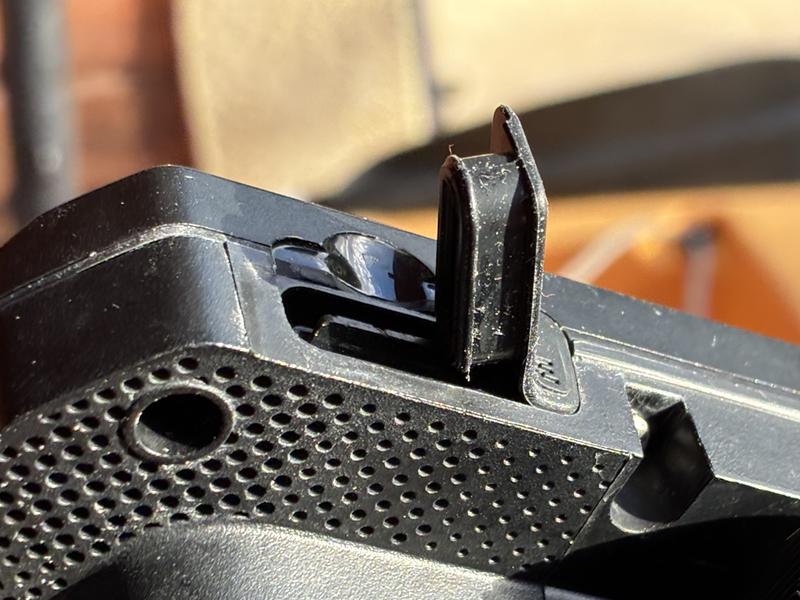

MessagePosté: Ven Oct 09, 2026 12:16 pm
Inscription: Ven Mai 03, 2013 10:05 am
Messages: 67
Localisation: 26110
Mon Hook reveal 7 après 4ans viens de rendre l'âme, il a pris de l'eau (qlq gouttes suffisent) par le port de la carte SD (me flinguant la carte au passage) et par la prise d'alimentation...
J'attend la proposition commercial voir ce qu'il me propose (hors garantie "normal") mais je ne trouve pas normal que de l'eau arrive à rentrer comme cela.
Pensez vous qu'une fois la carte sd inséré on puisse mettre de la graisse pour limiter le risque ? Je trouve que le bouchon de protection n'est pas rassurant (pour preuve il y a eu de passage par cet endroit)

MessagePosté: Ven Oct 09, 2026 2:42 pm
Messages: 709
J'ai le Eagle 7, le modèle Lowrance qui a remplacé le Reveal 7, mais la trappe de la carte SD est toujours aussi nulle. Et sur mon Elite 5 TI précédent j'ai pris l'eau par la trappe cet été, différente mais mal fichue aussi. En comparant tous les ports de cartes SD de toutes les marques de sondeurs, j'ai constaté que ce n'est juste pas conçu pour le kayak, un cas d'école pour le regretté Jean-Pierre Coffe. :mrgreen: Aucune trappe n'a de système de verrouillage, tu l'effleures et ça s'ouvre, et y'a toujours un moment où ça arrive, loi de Murphy oblige. Ça me rend dingue !!
J'hésite à sceller la fente de la carte avec du silicone ou à coller le capuchon en caoutchouc avec de la colle néoprène. J'ai pensé comme toi à la graisse, mais j'ai peur que la carte n'aime pas et que le capuchon s'ouvre encore plus facilement s'il prend de la graisse.
Un bout d'adhésif à l'extérieur aide à garder la trappe fermée mais risque de se gorger d'eau.
Si quelqu'un à la solution miracle, j'en rêve.
PS : l'absence de bouchons pour protéger les prises lors du rinçage et du stockage est tout aussi agaçante.

Mon HUMMINBIRD HELIX7 G4N CHIRP Méga SI Méga DI, installé depuis le 27 novembre 2022 se porte toujours bien bien pour l'instant... :roll:
L'ouverture du port de carte est collé avec du scotch noir électricien noir 3M, toutes les sorties accessoires remplies de vaseline, plus une bande de scotch transparent large les recouvrant... :roll:
Je passe les sorties et entrées de sonde et d'alimentation 12v à la bombe pour les contacts après chaque session de pêche, mais malgré tout il m'arrive d'observer un peu d’oxydation juste à la base des pins d'alimentation de la fiche mâle du 12v... :evil: :evil: :evil:
Je suis donc obligé pour l'éliminer, de les frotter par les ouvertures latérale de la prise, avec une petite brosse de curette servant pour les dents et du W40, avent de lui mettre à nouveau un coup de bombe contact ... :mrgreen: :mrgreen: :mrgreen:
Citation:
PS : l'absence de bouchons pour protéger les prises lors du rinçage et du stockage est tout aussi agaçante...
Entièrement d'accord avec toi, de même que de ne pas avoir une barrette souple de protection pour les sorties d'accessoires ne servant pas... :evil: :evil: :evil:
Donc pour l'instant tout marche bien... :wink:
PS: Ne m'étant pas encore retourné avec ce sondeur, je ne sais pas ce que ça pourrait donner, dans ce cas là... :roll:
