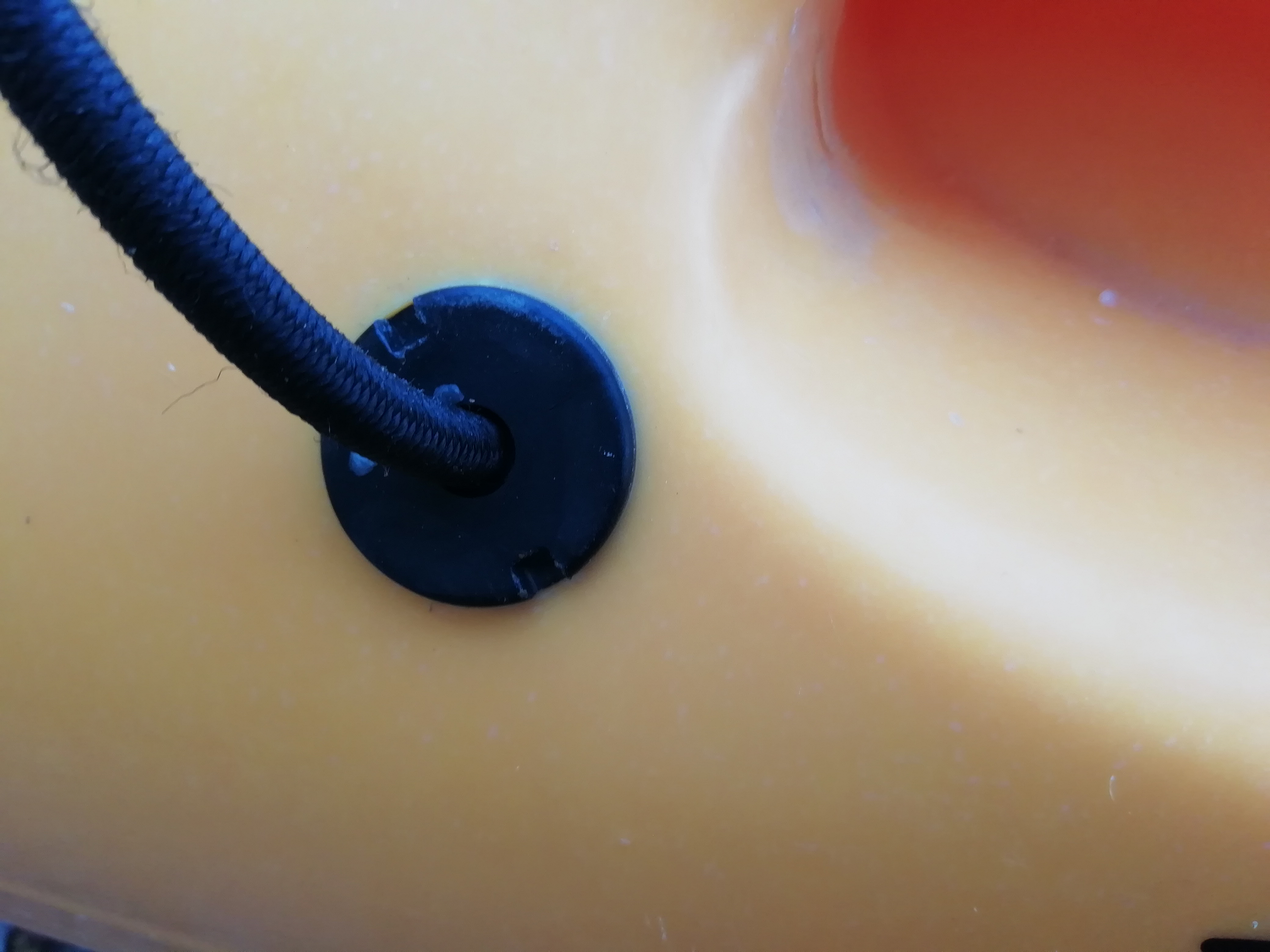

J'ai besoin de changer l'élastique qui sert à maintenir la pagaie lorsque je ne m'en sers pas. Je ne sais pas comment démonter le système de fixation.
Quelqu'un peut-il m'expliquer comment faire ?

Quel type de kayak as tu?
Si c'est sur un "Hobbie Kyak", je pourrais regarder sur le mien comment c'est foutu... :idea:

çà ressemble fortement à un système de disqueuse pour changer un disque
pour débloquer c'est en tournant avec une clé faite pour
ou essayer et taper avec un marteau plus un gros tournevis en biais pour débloquer ( voir si çà bouge un peu ?... )
Il n'y à rien dans la partie intérieur ?... çà se trouve c'est par là qu'il faut agir en même temps :wink:

Revoir 13 dans le titre me fait penser que c'est un révo 13
et comme Richard le pense les encoches type disque de meuleuse doivent servir au serrage, desserrage
Mais je ne vais pas essayer sur le mien :D

Merci pour vos réponses. Il s'agit bien d'un revo 13. À l'intérieur, on ne peut pas y accéder, il y a la coque, c'est forcément par l'extérieur. Je n'ose pas taper par peur de casser.

Effectivement, la clé pour disqueuse pourrait peut-être convenir. Il faut que j'en trouve une maintenant...

Finalement, la clé de disqueuse ne contient pas. C'est trop grand :cry:

pince à circlips à ouvrir ou à fermer selon.

Merci, je ne connaissais pas ce type de pinces. A tester

sinon pince à bec coudé

Merci à vous, j’ai réussi en utilisant une pince multifonction pour la pêche
