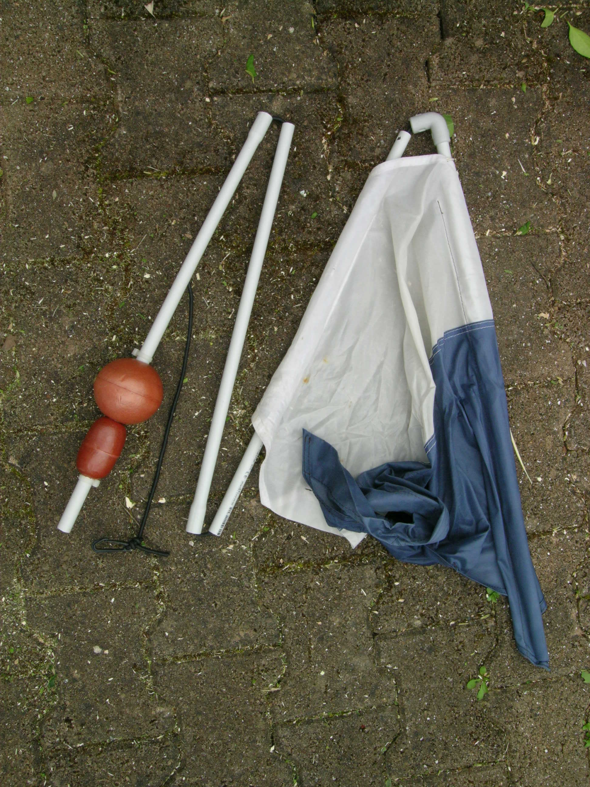

Voila tout est dans le sujet ,je cherche en effet un truc qui me permettrais de fixer mon fagnon de chasse sur l' arriere du kayak , j'avais bien pensé sur la derniere barre de renfort???
Auriez-vous des idées??? :idea:

Salut.
Voici les photos de mon bricolage perso pour mon scupper pro, je l'installe dans un des trous d'autovidage de la baille arrière.
l'armature est faite de tubes IRO de 20 (tubes d'électricien) avec des manchons et un coude collés à la colle PVC.
Si tu connaît un électricien demande lui des chutes de 30, 50 cm
les flotteurs servent de buté pour le maintien en place et au cas ou il tombe à l'eau :mrgreen:
Le bout qui court dans les tubes est un sandow, il sert à :
-garder tous les tubes ensemble et dans le bon ordre
-maintenir l'ensemble en tension un fois monté
-amarrer le pavillon au bateau
-ficeler le fagot pour le ranger
Ça marche depuis de nombreuse années.
