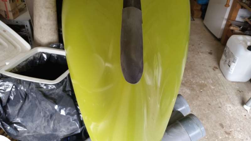

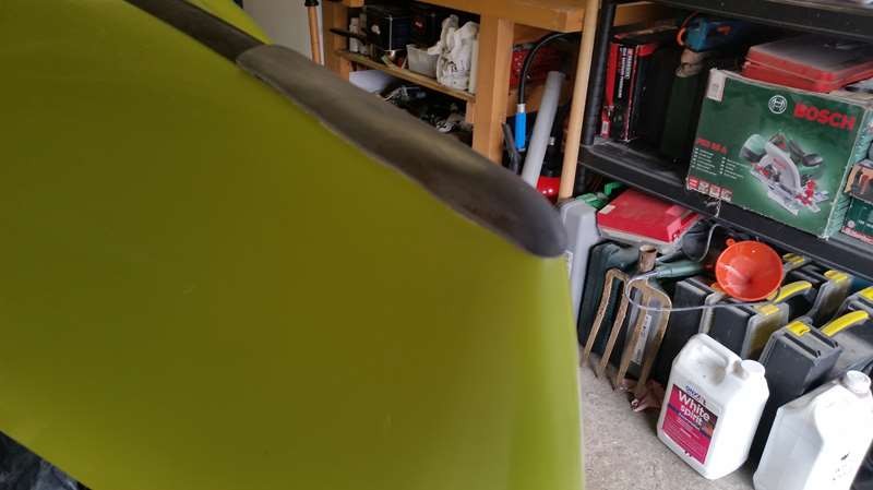

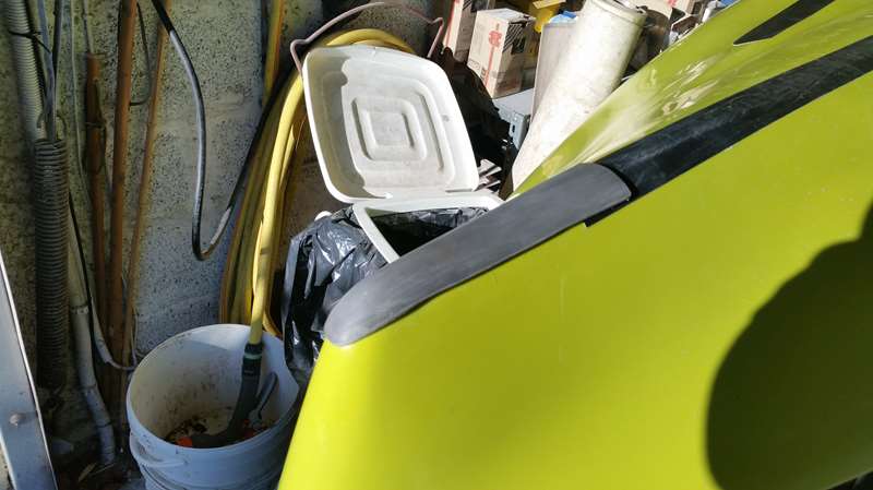

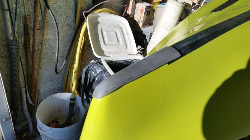

Depuis un moment j'ai constaté que la bande de protection autocollante ne résistait pas aux multiples accostages sur les grèves et cales béton de la rade
J'ai donc profité de cette superbe météo pour bricoler une protection de proue en tube pvc, je l'ai fixé avec du double face spécial extérieur, je verrai bien à l'usage si ça ne se décolle pas
je me suis inspiré de cette vidéo
_copie-0_protection proue 1.jpg [ 28.59 Kio | Vu 1141 fois ]

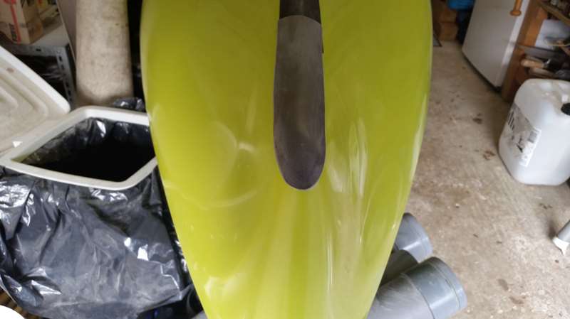

_copie-0_protection proue 2.jpg [ 30.37 Kio | Vu 1202 fois ]
_copie-0_protection proue 4.jpg [ 37.88 Kio | Vu 1195 fois ]

j'ai un peu tâtonné pour le faire, trouver la bonne température de chauff ......... le prochain ( si j'en refait un ) sera surement plus beau ....... ou pas :lol: :lol:

salut David, ce que j'ai mis sur toutes les parties " touchantes " sous le kayak ( on l'entrevoit sur certaines photos ) c'est ce genre de protection anti ragage
https://www.bekayak.com/protection-de-c ... 5-576.html
c'est suffisant pour le dessous mais ça se déchire assez vite sur la proue d'où le bricolage pvc

après la première sortie, le double face utilisé à l'air de tenir, à suivre l'évolution au cours de l'année

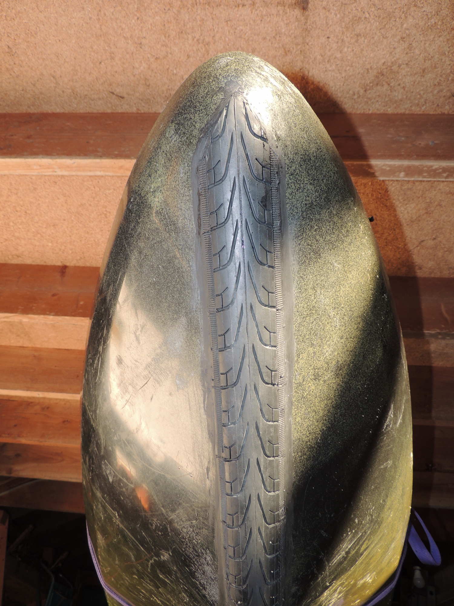

DSCN1964 (1500x2000).jpg [ 1.48 Mio | Vu 1153 fois ]

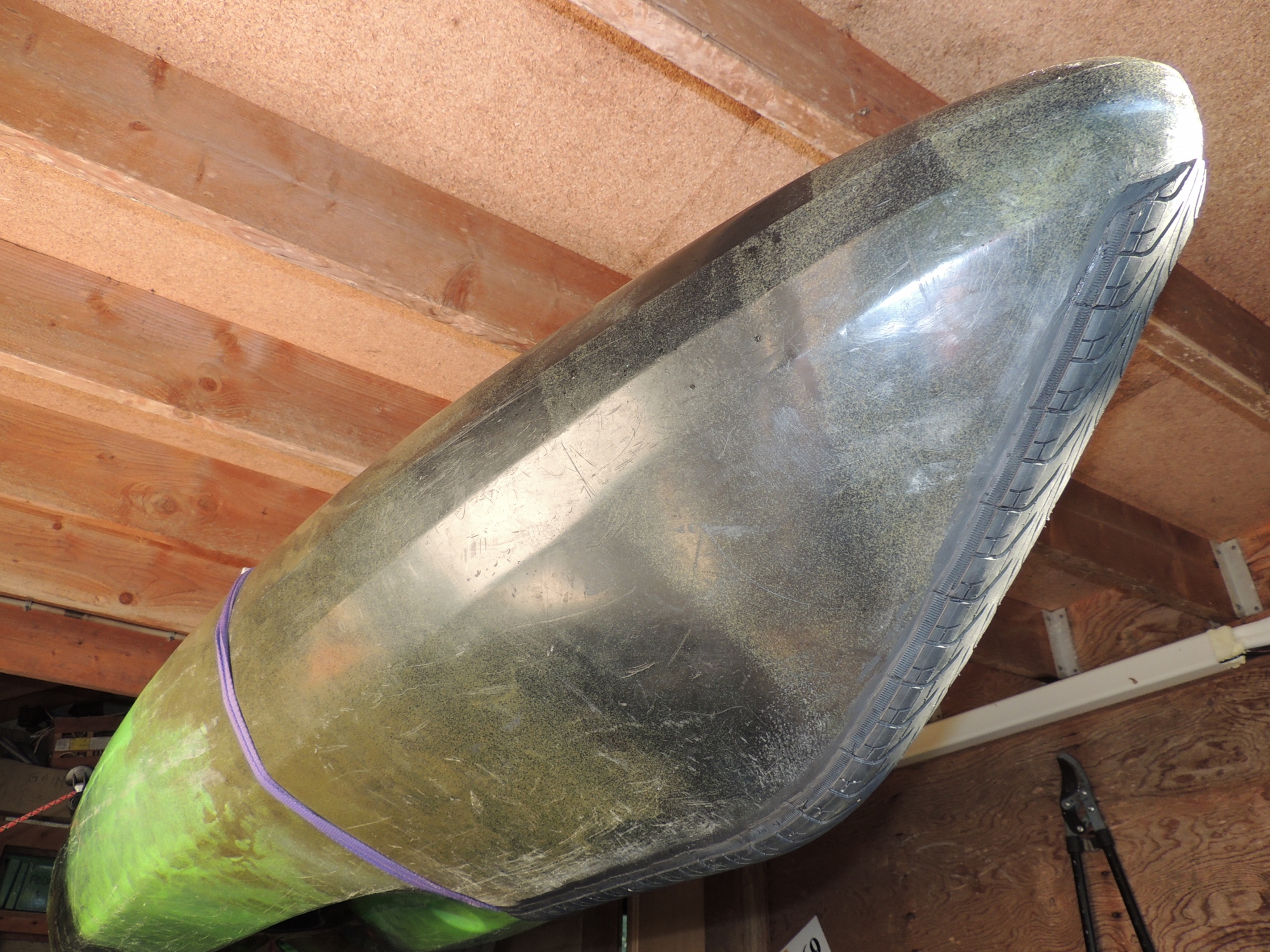

DSCN1966 (2000x1500).jpg [ 1.52 Mio | Vu 1156 fois ]
Ma solution depuis 6 ans pour protéger le nez de mon Slayer!
Il s'agit d'un pneu de vélo sans chambre. Je peux faire 3 bandes dans 1 pneu.
Je retire les deux renforts métallique sur les bords. Des coups de ciseaux tous les 10cm pour pouvoir le coller sur les parties droites! Il tient avec du sicaflex tartiné largement. Je le recolle une fois par an... 10€ de colle + 10€ de pneu! :wink:

bien vu Paul l'idée du pneu :wink:
quel sicaflex tu utilise ?
 Sujet du message: Re: protection proue en PVC
MessagePosté: Sam Jan 09, 2021 10:32 am
Messages: 594
Bien trouvé l'idée du pneu de vélo.
Lors du changement, le sica est facile à décoller?
