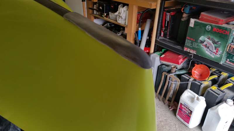

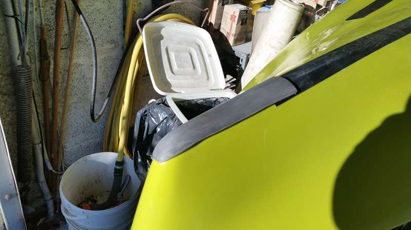

Depuis un moment j'ai constaté que la bande de protection autocollante ne résistait pas aux multiples accostages sur les grèves et cales béton de la rade
J'ai donc profité de cette superbe météo pour bricoler une protection de proue en tube pvc, je l'ai fixé avec du double face spécial extérieur, je verrai bien à l'usage si ça ne se décolle pas

 Sujet du message: Re: protection proue en PVC
MessagePosté: Dim Jan 03, 2021 5:20 pm
Messages: 594
Bien réalisé.
À voir à l'usage, tiens nous au courant.
MessagePosté: Dim Jan 03, 2021 7:59 pm
Messages: 4687
slt Joli rouge, oui je l'avais vu aussi
j'ai un peu tâtonné pour le faire, trouver la bonne température de chauff ......... le prochain ( si j'en refait un ) sera surement plus beau ....... ou pas :lol: :lol:
MessagePosté: Sam Jan 09, 2021 8:40 am
Messages: 4687
après la première sortie, le double face utilisé à l'air de tenir, à suivre l'évolution au cours de l'année

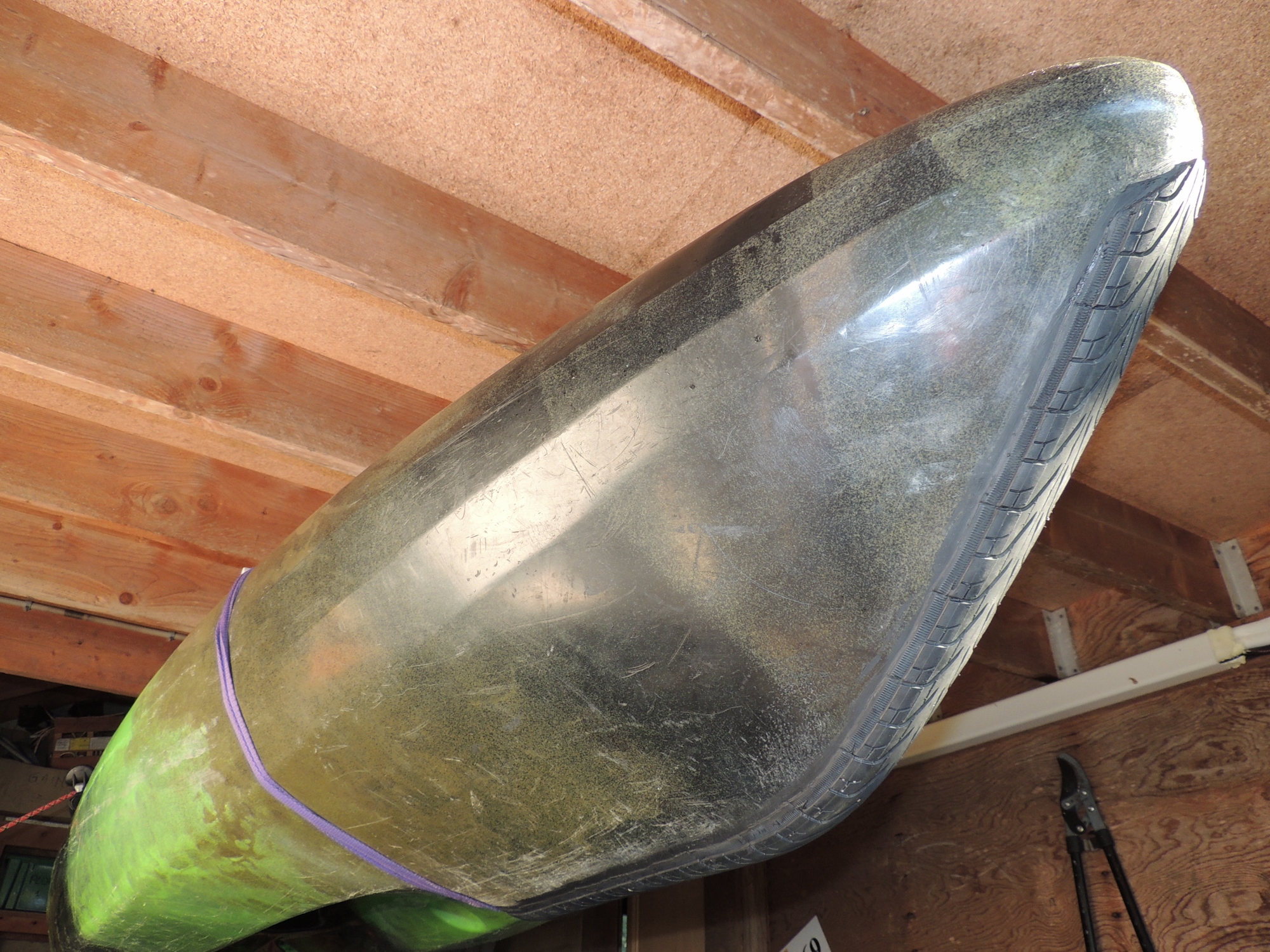

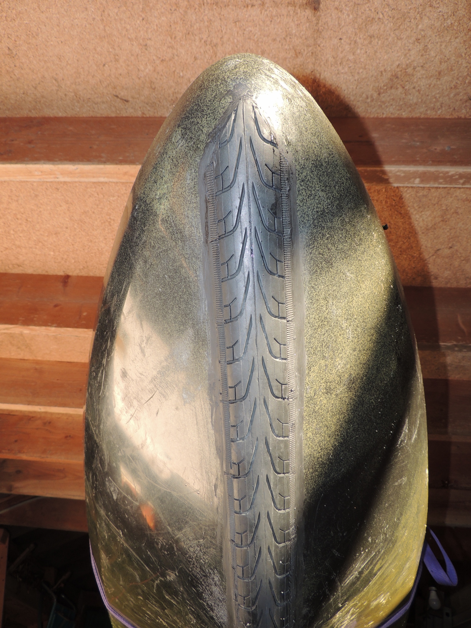

Ma solution depuis 6 ans pour protéger le nez de mon Slayer!
Il s'agit d'un pneu de vélo sans chambre. Je peux faire 3 bandes dans 1 pneu.
Je retire les deux renforts métallique sur les bords. Des coups de ciseaux tous les 10cm pour pouvoir le coller sur les parties droites! Il tient avec du sicaflex tartiné largement. Je le recolle une fois par an... 10€ de colle + 10€ de pneu! :wink:

bien vu Paul l'idée du pneu :wink:
quel sicaflex tu utilise ?
MessagePosté: Sam Jan 09, 2021 10:32 am
Messages: 594
Bien trouvé l'idée du pneu de vélo.
Lors du changement, le sica est facile à décoller?
