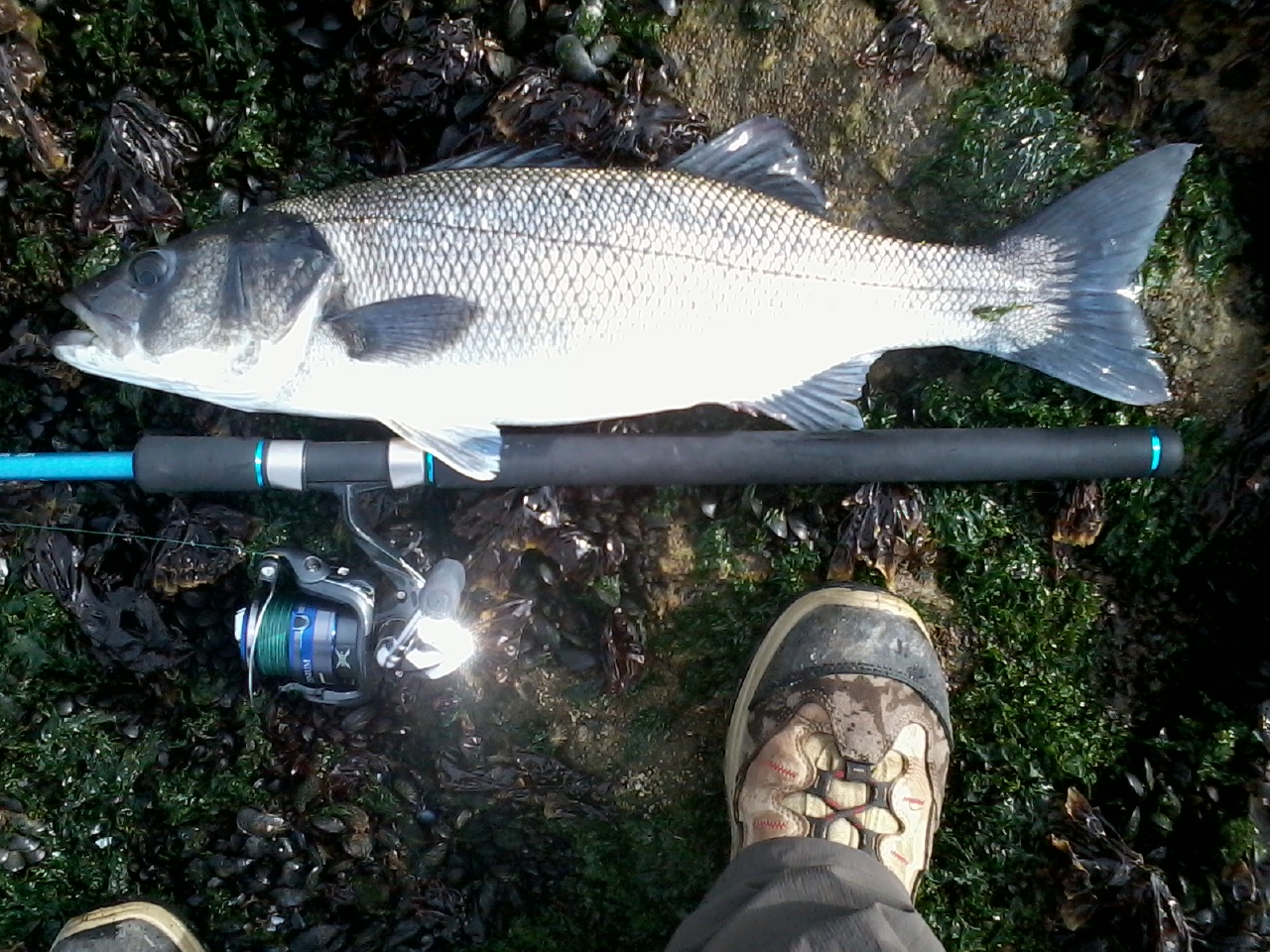

Bonjour Loic
Pour répondre a ta question, j'ai trouvé les réponses sur le forum RODHOUSE
Voici comment Goulven interprète pour trouver l'épine du blank:
Nous préférons parler du sens de travail naturel du blank : quand vous posez le cul d'un blank sur une surface lisse et propre, sur une table ou un carrelage par exemple, et que vous tenez le scion dans la main de manière à ce que le blank puisse tourner librement, vous constaterez que le blank revient toujours à la même place, se positionne de la même manière.
En le mettant en flexion modérée, le scion en l'air et le cul par terre, il va encore bouger un peu.
Marquez avec un crayon de couleur gras l'intérieur de la courbe alors décrite par le blank ; sur une canne spinning c'est sur cet axe qu'il faut poser vos anneaux, la canne décrira moins de mouvement parasites au lancer, elle sera donc plus efficace, et surtout sera plus stable en combat.
Vous comprenez que si votre blank mis ainsi en flexion prend toujours la même orientation, c'est qu'il a envie de travailler ainsi, mal le monter est une aberration.
C'est pourquoi je préfère parler de sens de travail naturel de la canne plutôt que de nerf ou d'épine, cela permet de vraiment comprendre et de s'adapter à tout type de situation, sur une canne casting montée conventionnellement on montera ainsi les anneaux sur le côté extérieur du cercle décrit par le blank en travail, alors que sur une spinning on les montera sur le côté intérieur du cercle.
J'ai pris le blank de ma Light Game 250 comme Goulven dit sur le forum et j'ai pu m'apercevoir que l'épine est à l'envers!!!
Maintenant pour le choix de ma canne je commence par me poser cette question!!
Mais j'avoue que cela ne m'a pas empêché de prendre beaucoup de poissons avec la Light Game 250.
Je suis fan de ta marque car je possède également l'AJT et la Discrète pour mes sortie kayac!
Merci
Photo0075.jpg [ 328.78 Kio | Vu 672 fois ]
Merci
Photo0106.jpg [ 514.22 Kio | Vu 652 fois ]
Photo0090.jpg [ 419.88 Kio | Vu 611 fois ]
Photo0038.jpg [ 383.79 Kio | Vu 640 fois ]
C'est dans le grain qu'on voit le marin!!
