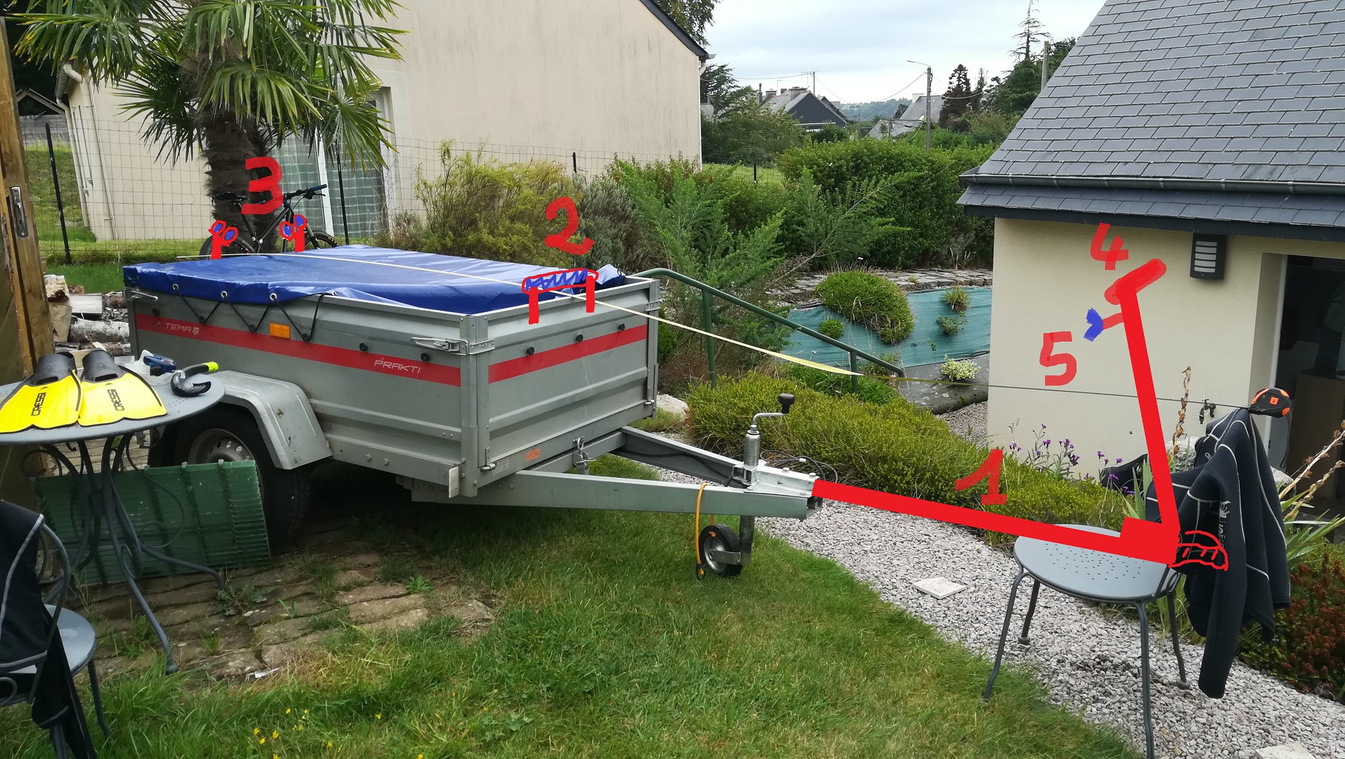

MessagePosté: Lun Sep 04, 2017 4:16 pm
Inscription: Mar Aoû 29, 2017 1:26 pm
Messages: 13
Localisation: Pléboulle (22)
Je suis également intéressé pour modifier ma remorque d'origine qui me sert à transporter un peu tout et n'importe quoi.
Qu'en est-il de l'homologation ?
Voici les caractéristiques de la mienne :
-longueur caisse : 1.60m
-longueur timon en V : 1.00m
Je souhaiterais transporter un Alboran, environ 4m10
Schéma :
Modif Remorque.jpg [ 953.1 Kio | Vu 1840 fois ]
Je souhaite dans un premier temps allonger le timon avec un tube galva en 40x40 en 2mm sur une longueur entre 1m et 1m40 (n°1) - à voir avec les ajustement du timon d'origine et de la tête d'attache.
Dans un second temps, je souhaite installer un rouleau central simple (n°2) sur la partie avant de la remorque et installer 2 rouleaux pivotants (n°3) sur la partie arrière.
diabolo-central-fixe-double-tube-e36.jpg [ 19.35 Kio | Vu 12539 fois ]
balancier-lateral-basculant-801.jpg [ 13.7 Kio | Vu 12528 fois ]
Enfin, je souhaite finaliser la modification en installant un support avec treuil (n°4) et butée (n°5) afin de bien maintenir l'ensemble pendant le transport.
support-de-treuil-pour-remorque-a-bateau.jpg [ 19.05 Kio | Vu 12477 fois ]
Avez-vous des suggestions et des avis pour mon installation ?
Merci d'avance et je mettrais les photos du résultat :wink:
