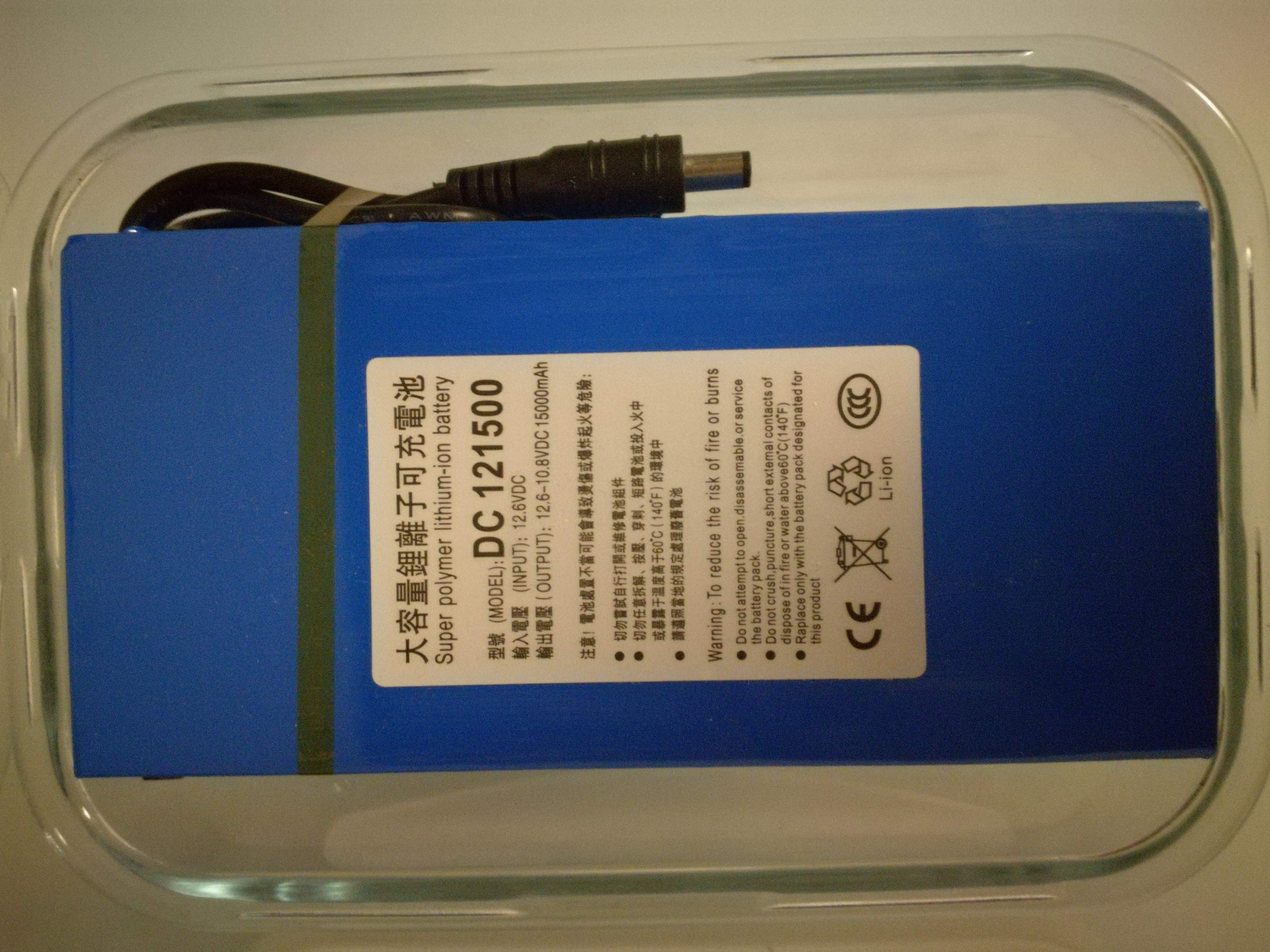

J'ai trouvé ma batterie a pleine charge en me levant ce matin .... un zero avait echappé a ma vigilance, mai je l'ai rattrapé ce petit canaillou :mrgreen: ... 1000ma donc, c'est mieux, meme si cette alim sent bon la daube :oops:
Et la batterie n'a absolument pas chauffé, je l'ai trouvé fraiche comme une rose... a voir comment ca se passera en cours d'utilisation
Pas de soucis pour le choix des fils, c'est la batterie en photo au debut du topic. Donc un jack male pour la livraison, et un jack femelle pour la charge. Il me reste cependant a souder un jack femelle au bout du fil d'alim du sondeur. Pour le + au centre, c'est la norme EU il me semble, alors que les US font l'inverse. Ce matos est sensé être a la norme EU, dixit la page AliExpress, mais je vais tout de meme voir si je sais encore me servir d'un multimetre :wink:

J'ai pris un chargeur 1A faute de reponses...
IMG_20180125_190612 (1).jpg [ 925.54 Kio | Vu 836 fois ]
IMG_20180125_190320 (1).jpg [ 1.06 Mio | Vu 898 fois ]

Par contre j'ai mesuré une tension apres charge tres inferieure a 12V, moins de 11v en fait ( je referait une mesure pour preciser). J'ai lu quelque part un constat similaire, aussi je m'inquiete un peu pour le bon fonctionnement du sondeur et son autonomie ...

La tension en fin de charge de la batterie doit être de 12.6V ni plus.... ni moins
les éléments LI-Ion font 4.2 V. Toutes ces batteries "made in China" sont constituées de blocs de 3 éléments en série pour arriver à 4.2 * 3 = 12.6 V
Ensuite, c'est le nombre de ces blocs mis en parallèle dans la batterie qui va déterminé la capacité maximum de l'ensemble en xx A/h
Surfin, ta mesure est quelque peut étonnante voire anormale.
Vérifie dans un 1er temps le bon fonctionnement / étalonnage de ton multimètre, ensuite la tension de sortie du bloc d'alimentation du chargeur qui doit être compris entre 12.6V et 12.7 V stabilisé.

La batterie est mesurée 10.6
L'alim aussi :evil:
Cela veut il dire que si je trouve une alim qui crache reellement 12.6 ma batterie donnera 12.6 aussi ?
EDIT : bien vu le coup du calibrage !
Avec un autre multi, je lis 13.06 a l'alim et 12.23v a la batterie 24h apres la charge
C'est la lecture sur une autre alim qui m'a confirmé que le premier multi est un peu douteux.... j'ai plus qu'a le calibrer :cry:

Bloc d'alim défectueux
ça m'est arrivé avec mon ensemble d'aliexpress : mail au vendeur avec vidéo de la tension délivrée par l'alim
il m'a renvoyé aussitôt un nouveau bloc
Bon courage ;)
L'alim aussi :evil:
tout a fait
la batterie ne peut donner plus que ce que le chargeur fournit ;)
vérifie quand même ton multimètre en testant une pile ou une batterie de voiture par exemple
edit aussi : 13.06 : c'est trop elevé comme sortie : gros risque d'endommager la batterie voir feu / explosion
si ton bloc est marqué 12.6V : fait le échanger
si ta batterie est supérieure à 10 000mA/h : il te faut un bloc qui puisse sortir au moins 2A

Batterie 12V / 9800mAh. Alime 12.6V / 1000mAh
Alim remesurée a l'instant a 13.61V
Batterie mesurée a l'instant juste apres recharge a 12.61V
La batterie est pourtant restée fraiche au toucher pendant tour les temps de charge : 3h sous surveillance plus la nuit avant hier, 30mn env ce matin
Je vais tout de meme envoyer un message au vendeur et lui demander une nouvelle alim ... 1A ou 2A ?

pour 9800mA/h : une alim 1A suffit
en fait il faut au minimum 1/10 de la capacité de la batterie
demandes l'échange de ton bloc en joignant une photo de la tension anormal avec une photo également de l'étiquette de l'alim ;)

Reponse quasi instantanée et plutot rassurante. Ils demandent une photo avec le multi.
J'ai remarqué que la tension delivrée par l'alim augmente avec la temp : 13.04V a froid. J'ai rebranché la batterie en chargement, et apres quelques minutes, l'alim a nettement tiedi et delivre 13.20V
