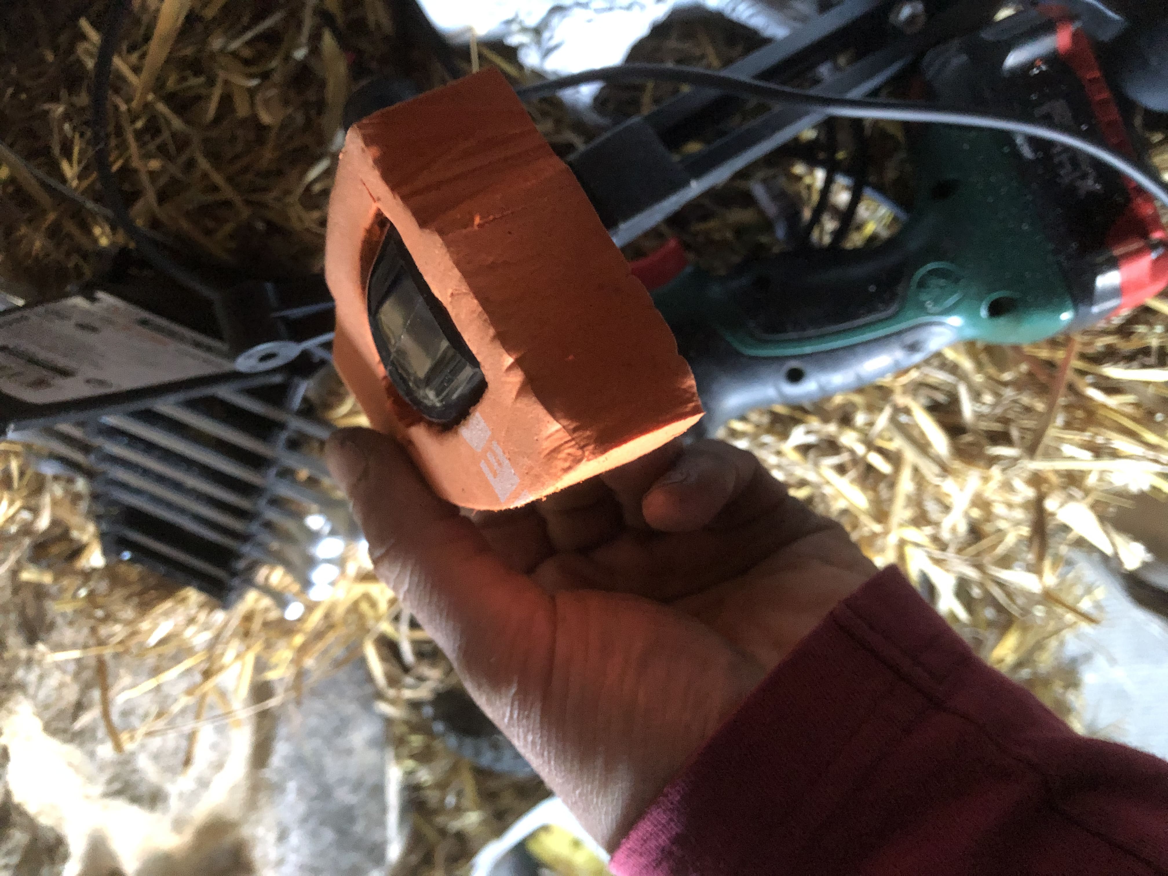

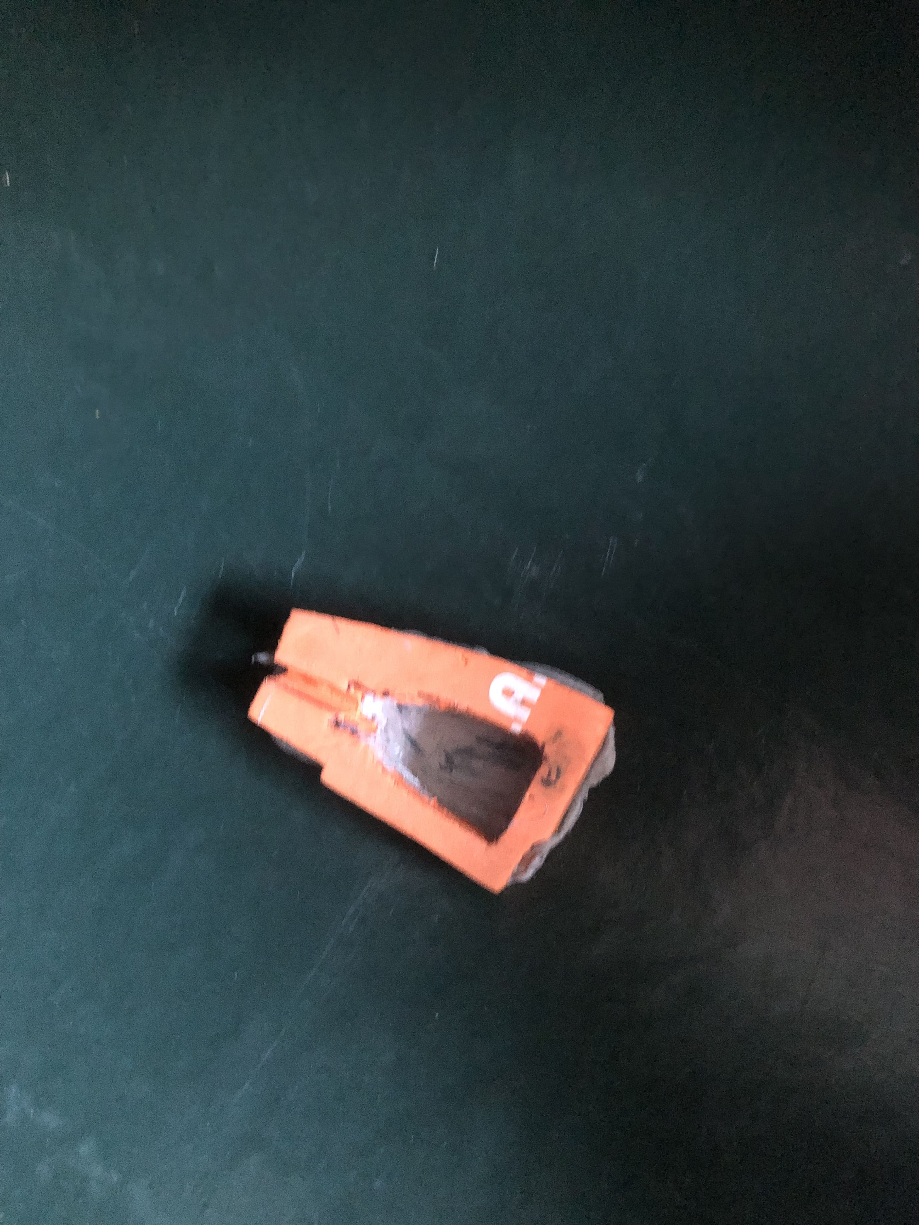

Je me suis lancé ce matin... mais je suis vraiment pas serein... j'ai découpé un coffrage dans un bout d'enrouleur mousse dur... je l'ai collé au sika marin... mais du coup y'en a qui a coulé au fond du coffrage la ou je dois venir déposer la sonde plus tard...
J'ai mis quelques photos je suis a l'écoute de vos conseils... parce que je le sens moyen...
Et quid de la battrie... j'ai pas de caisson étanche sur mon prowler 15... donc comment fixer une boite étanche à l'interieur de la coque ?
