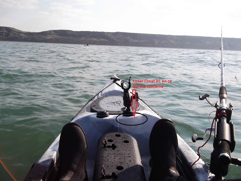

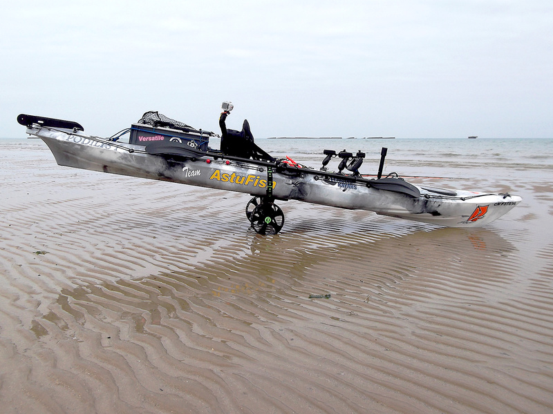

Pour l'immatriculation, à l'extérieur, pas obligatoire non plus, il faut juste la mettre de façon que tu puisse la voir depuis le poste de pilotage.
En ce qui me concerne, j'en ai placé quand même une de chaque côté et au niveau de l'avant et une à l'intérieur.
Pour les tailles, va sur le site gouv.fr et tu trouvera ;)
Pour l'extérieur:
Et à l'intérieur vu depuis l'assise:
