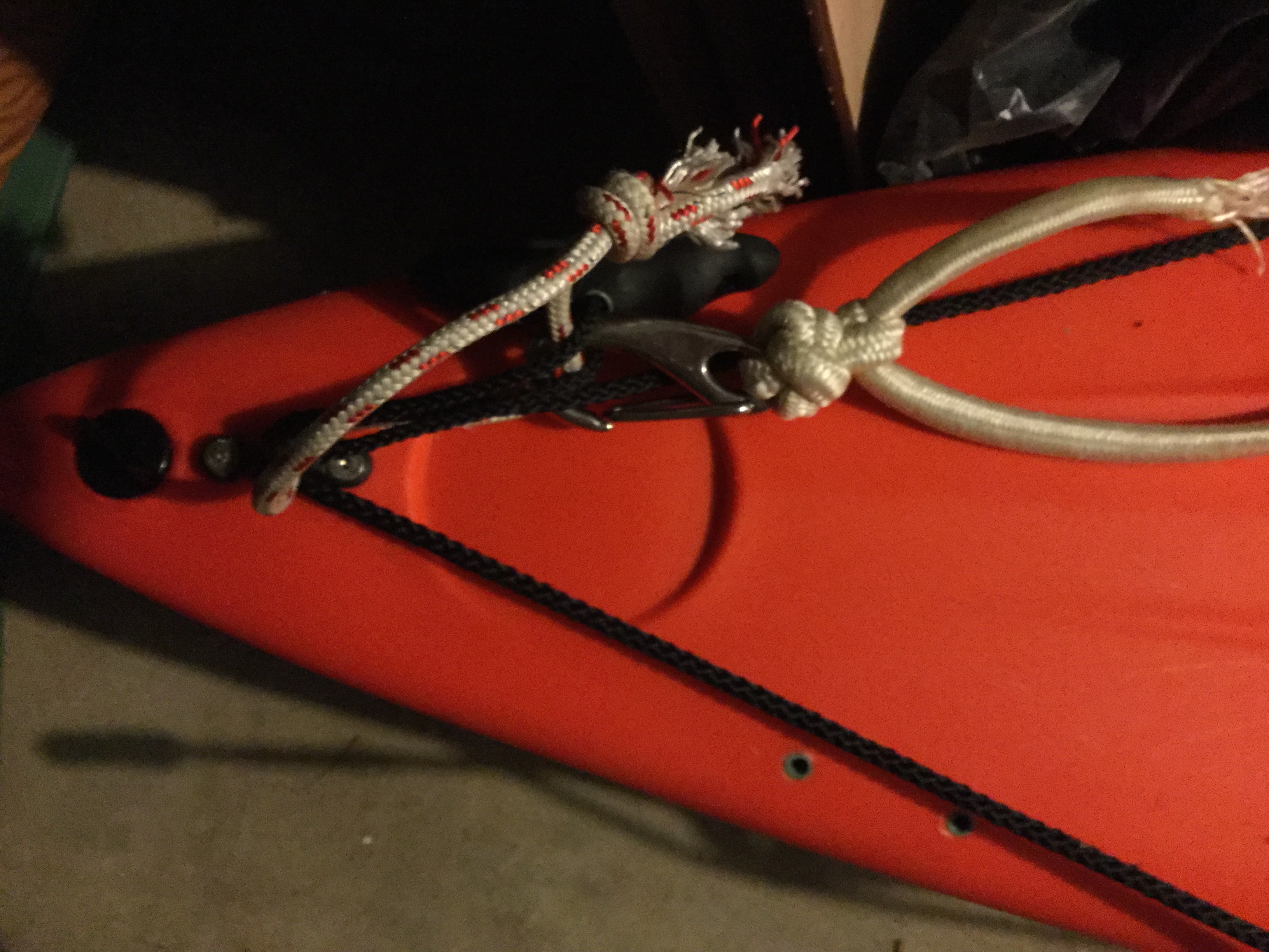

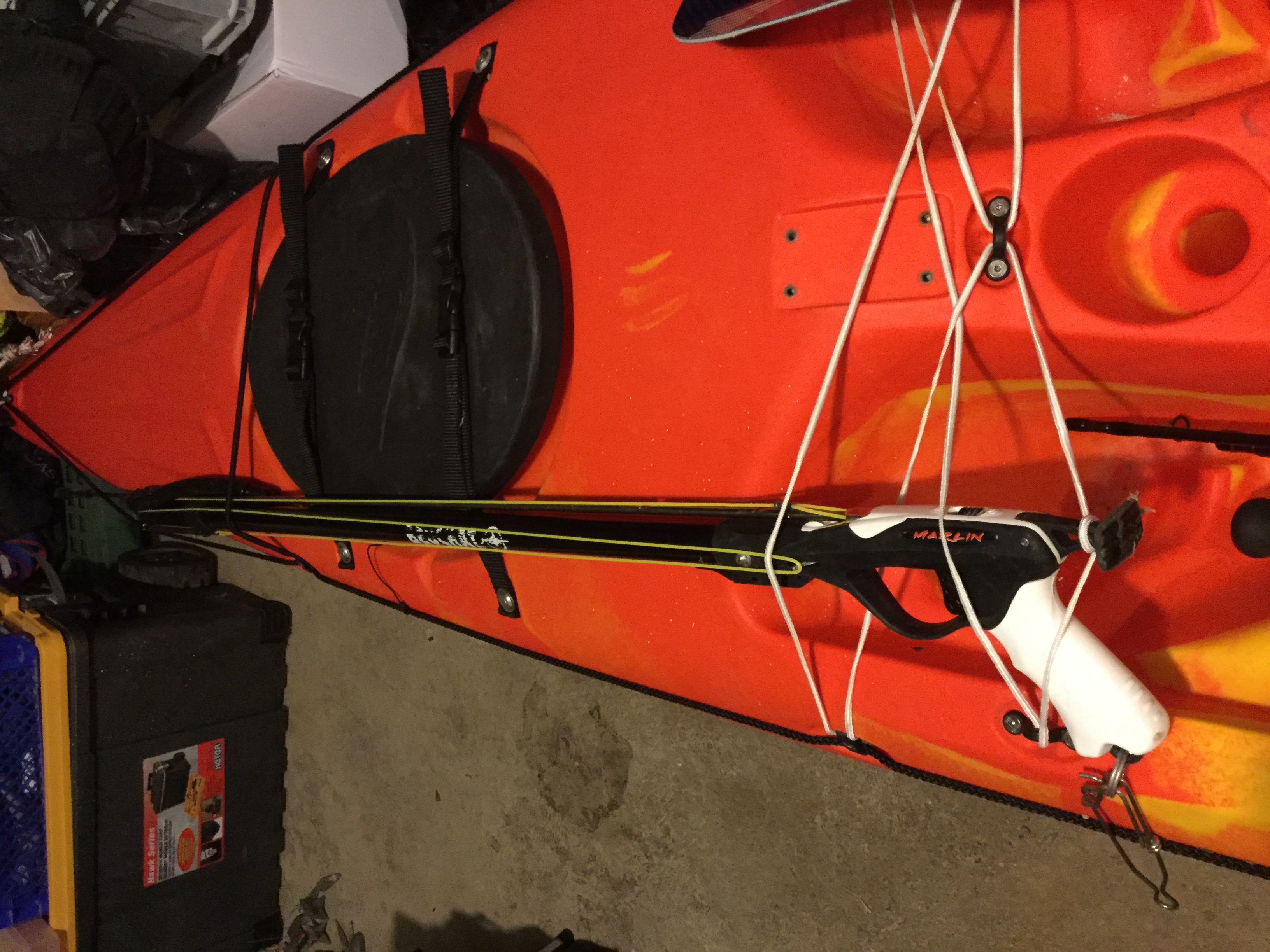

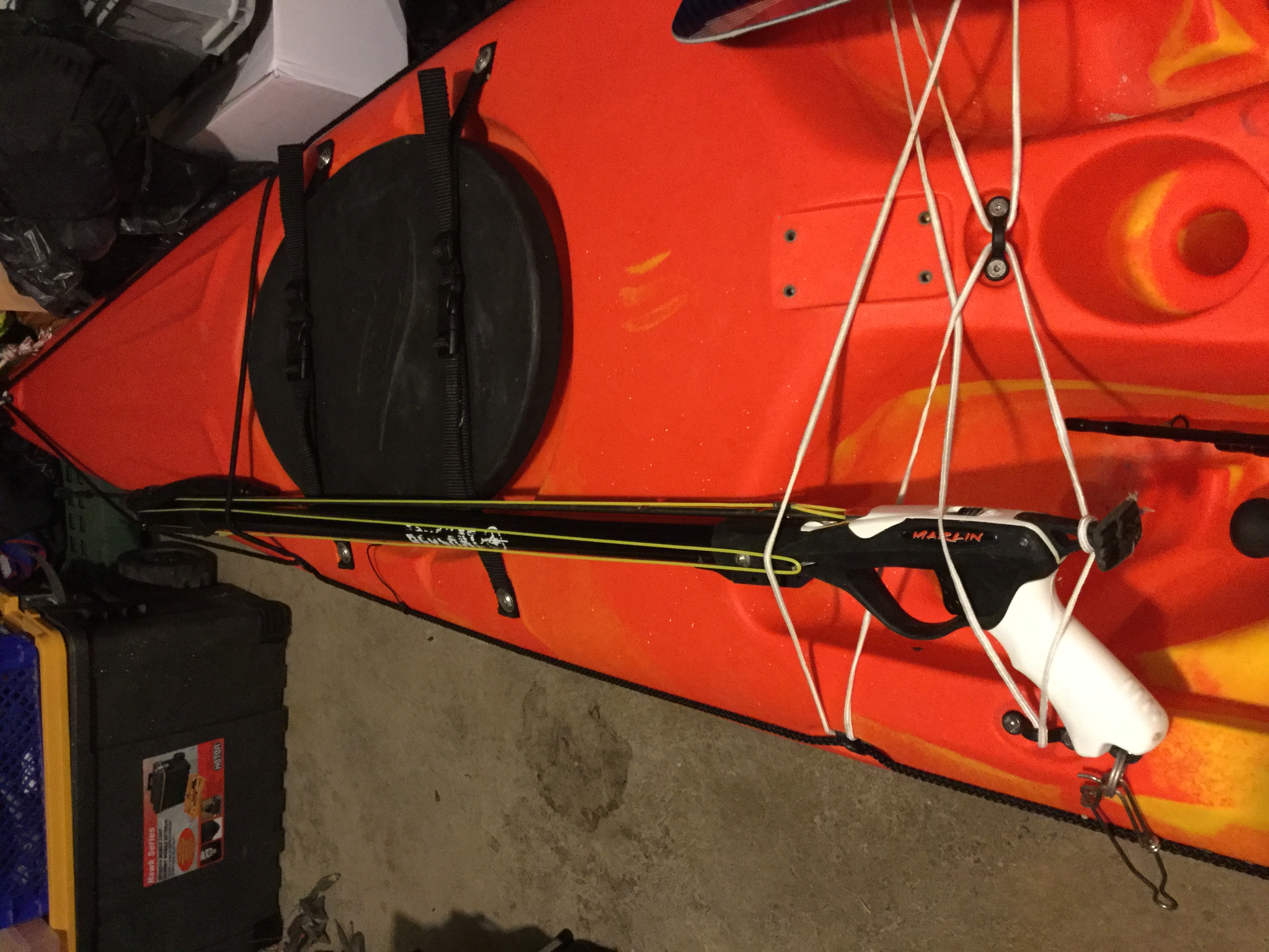

Je ne sais pas sicela t'aidera car ce n'est pas le même kayak
J'ai installé du bout élastique sur l'avant pour tenir mes arbalètes c'est rapide et pratique.
Ca maintient aussi les palmes au niveau des chaussons je glisse les voilures sous les sangles de trappe avant

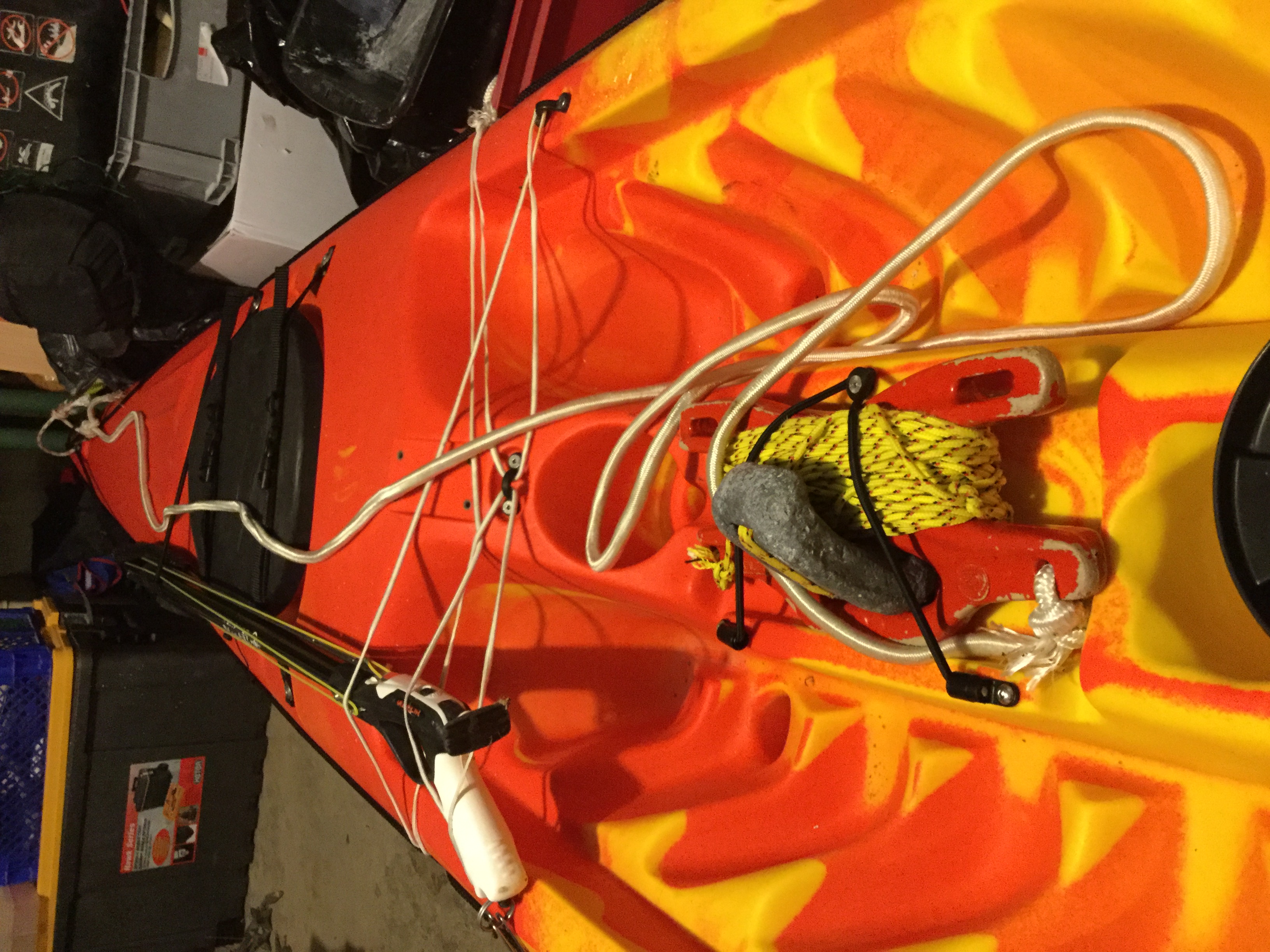

Eala je viens de regarder les photos de ta signature.
Du coup j'ai 2 remarques n'y voit pas pas de critiques négatives.
Je pense qu'ancrer avec un grappin c'est risquer des emmerdes et aussi que ton bout est surdimentionné.
Perso je me sert d'un enrouleur classique avec de la drisse. Cet enrouleur est relié à l'avant par quelques mètres de bout élastique ça fait office de par-marée.
j'utilise un plomb ceinture de 2 kg c'est largement suffisant pour tenir le kayak et ça croche beaucoup moins au fond.
D'un côté je n'ai pas de pédalier n'y d'électronique donc + de place.

Bonsoir Brice,
Déjà, merci de ton intervention car elle m'est précieuse.
Ne t’inquiète pas, je n'y vois aucune critique négative, bien au contraire, tes critiques me sont très utiles pour améliorer tel ou tel point ou procéder de façon différente.
Non seulement tes critiques m'aident à voir ce qui pourraient être amélioré ou changé mais en plus tu apportes les solutions que tu as retenues et mises en place.
Difficile de demander mieux :wink:
Le coup du plomb à la place du grappin, ce n'est pas la première fois que j'en entends parler. C'est une solution que je garde sous le coude, ce n'est pas les plombs qui me manquent :mrgreen:
Je suis parti sur le grappin car il arrive assez souvent que je reste 1 h ou 2 sans revenir au bateau et en m'éloignant pas mal. De plus quand je chasse, je suis entièrement dans le truc et je ne pense pas toujours, à tort, à jeter un coup d’œil au bateau pour vérifier s'il n'est pas en train de prendre le large :wink: Quand au bout d'une heure on sort la tête de l'eau et qu'on s'aperçoit que le kayak n'est plus là, on doit se sentir très con :mrgreen:
Bref, pour être sûr que le kayak ne se fasse pas la malle pendant que je chasse, j'ai voulu assuré. Ceci dit, il est fort possible que je constate qu'un simple plomb ferait tout aussi bien l'affaire.
Le cordage est fourni avec le grappin et cet accessoire est vendu sur le site de GK. La corde est effectivement un peu grosse et j'ai quelque doute sur sa qualité. Je pense, comme toi, revenir sur de la drisse. De quel diamètre est la tienne ?
La longueur du bout...je pense que c'est un peu long...Il y avait 30 m de corde à l'origine ! J'ai déjà enlevé quasi 15 m. D'autant que je chasse autour de zones rocheuses avec le plus souvent très peu de fond.
Quelle est la longueur de ton bout ? Et combien d'élastique-amortisseur as-tu utilisé ?
Le système de tendeurs/élastiques pour maintenir les palmes et le fusil, c'est pas mal du tout.

Bonjour Eala et content que mes photos te soient utiles.
Ma drisse fait dans les 25 mètres je ne sait plus le diamétre du 3 je pense, le bout élastique c'est du 1 cm et pour la longueur il faut que je puisse récupérer facilement l'enrouleur quand je pagaie.
Il faut vérifier tous les ans le bout élastique tes noeuds peuvent bouger et puis ça vieillit pas très bien.
Personnellement j'aurais peur de m'éloigner trop longtemps du kayak, imagine que quelqu'un appel les secours :mrgreen:
Tu peux y attacher ta bouée et te servir du kayak comme d'une planche ça n'a aucune résistance quand tu le traine
