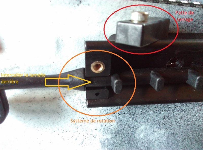

Petite question qu'elles astuces avez vous pour bloquer les pédales à leur place (à part celle de cris37 que je note mais je n ai pas de frite ou autre mousse semi rigide chez moi) car la tige de blocage est assez mobile ...
A+

un petit bout de chambre a air que tu coinces dans le passage de la tige de reglage des pedales (une vis a demonter) et le tour est joué

J'en avais déjà parlé il y a quelques temps, mais ça doit être assez loin dans le sujet.
Donc comme t'as expliqué Mickawele, une lamelle de chambre à air coincé derrière la tige et le tour est joué :wink:
Voici une photo, juste une vis à enlever :wink:
Voilà, et après le système de rotation 1/4 de tour pour le réglage des pédales est beaucoup moins libre ;)
A++
Cédric

super cedric61
merci pour la photo c'est du coup très clair.
