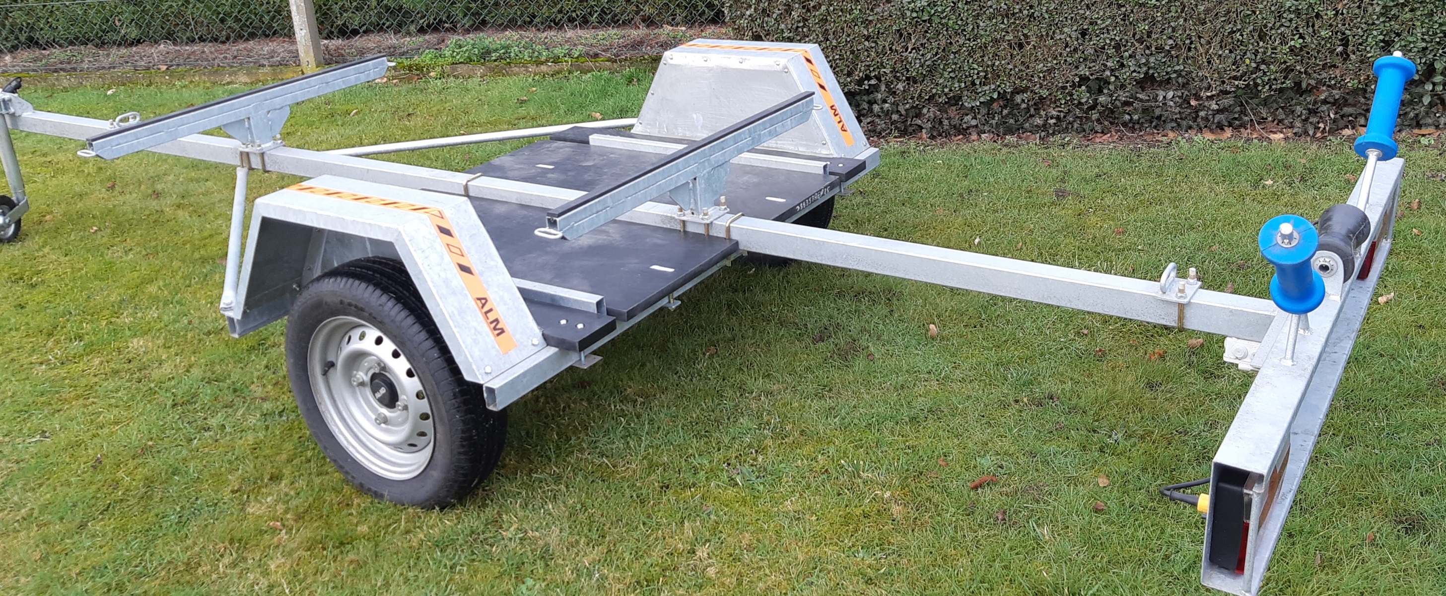

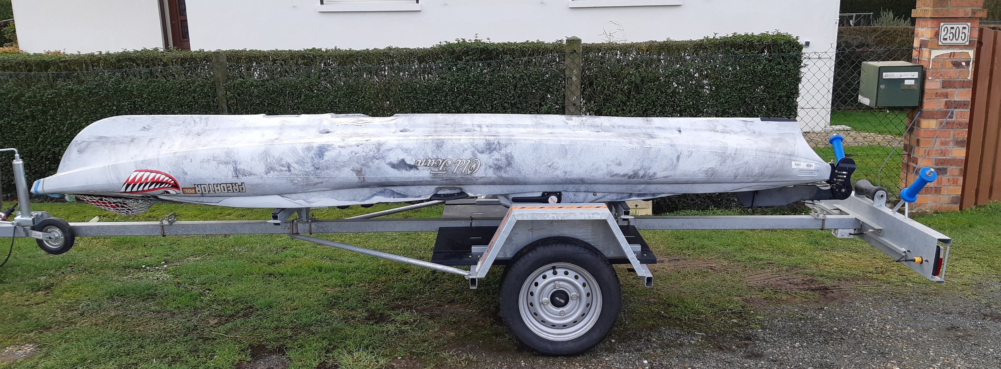

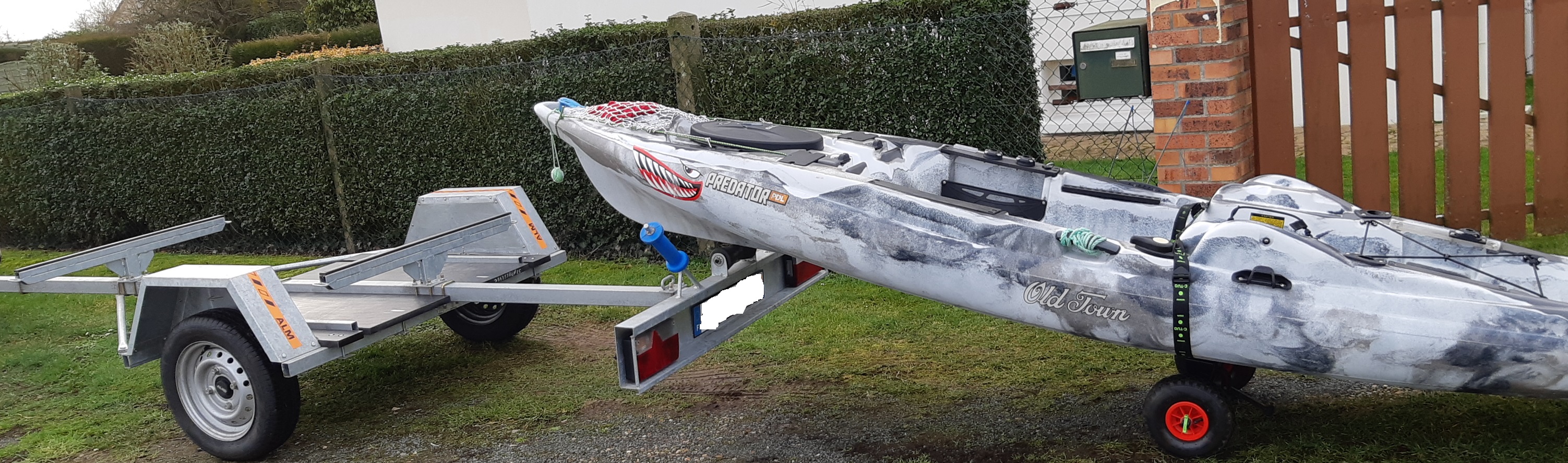

oui je confirme, investissement fait en début d'année pour un OLD TOWN PREDATOR, remorque faite sur mesure (transport à l'envers) et pas plus cher que d'autres marques.
4,81 m, 1 essieu750 kg, roue de 155/70R13, roue jockey, 1 rouleau arriere + 2 guide arriere sur rouleau
Très satisfait.
