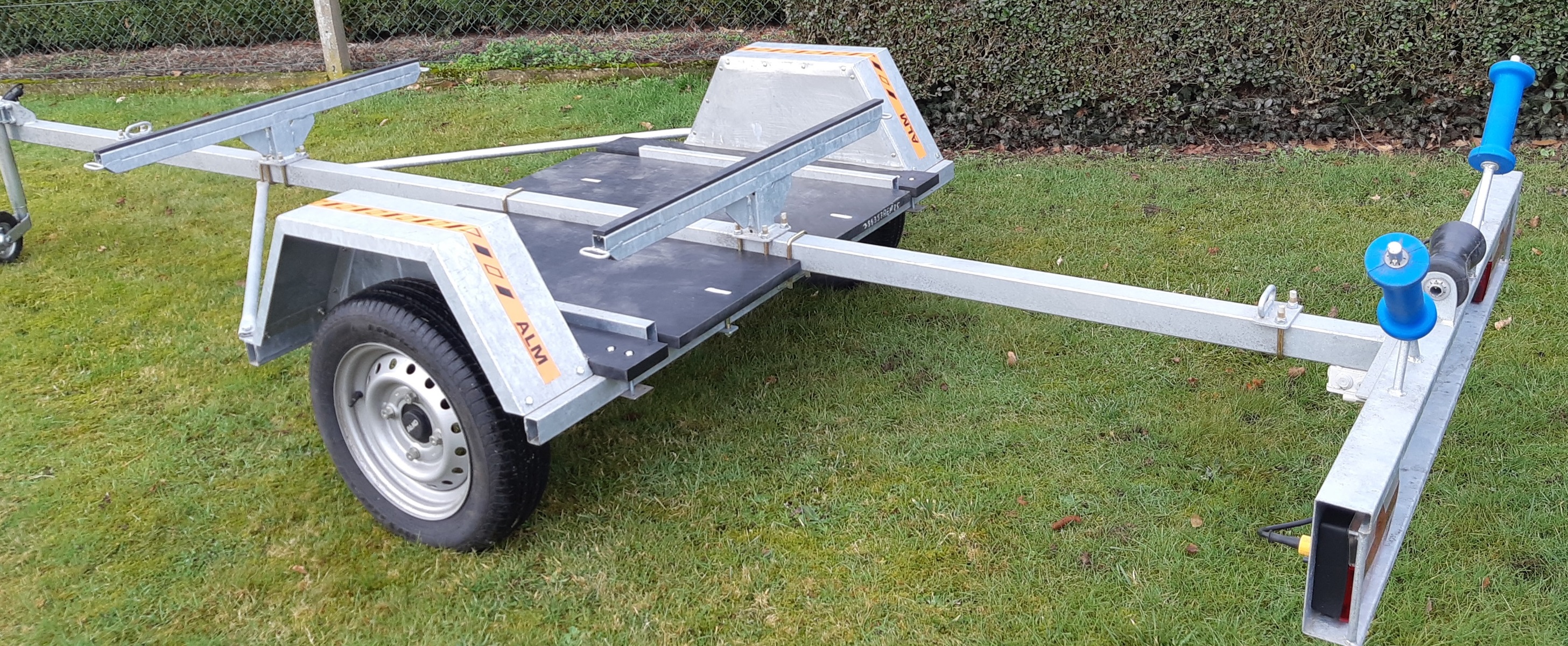

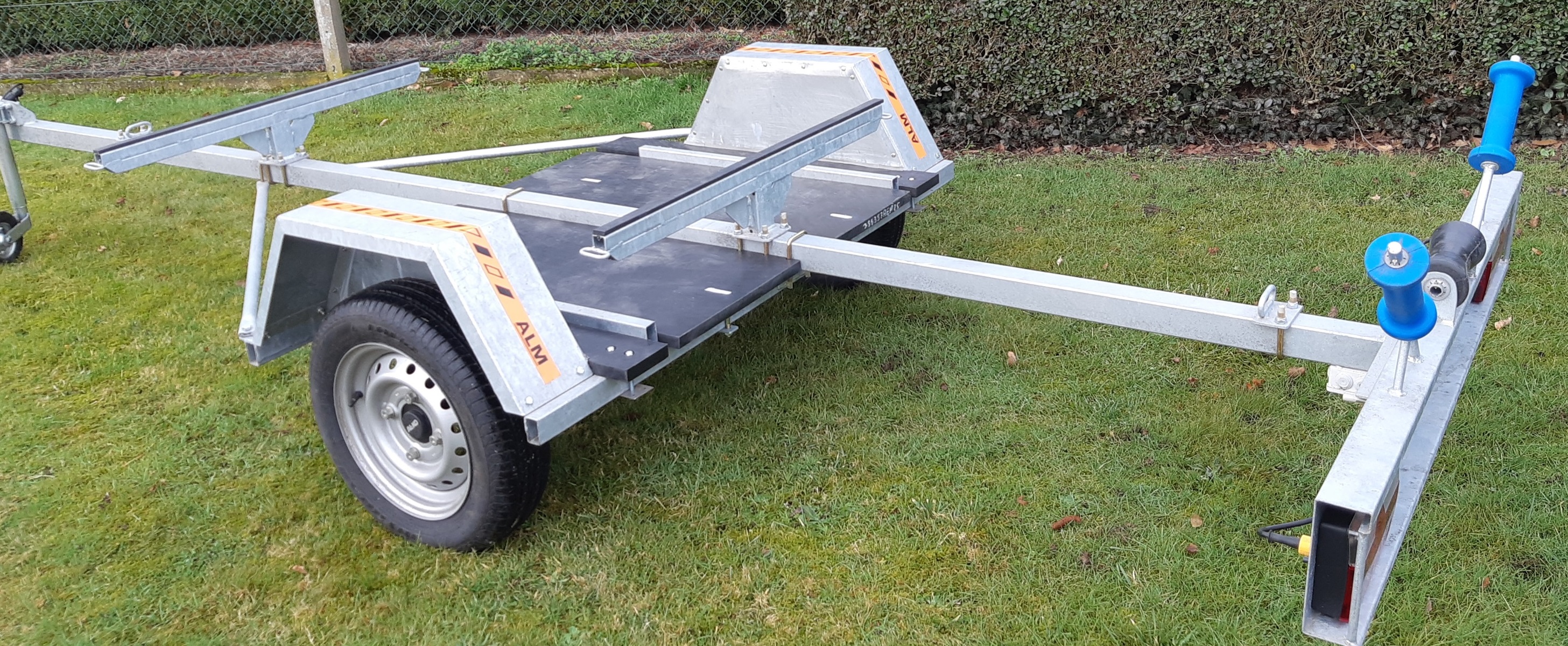

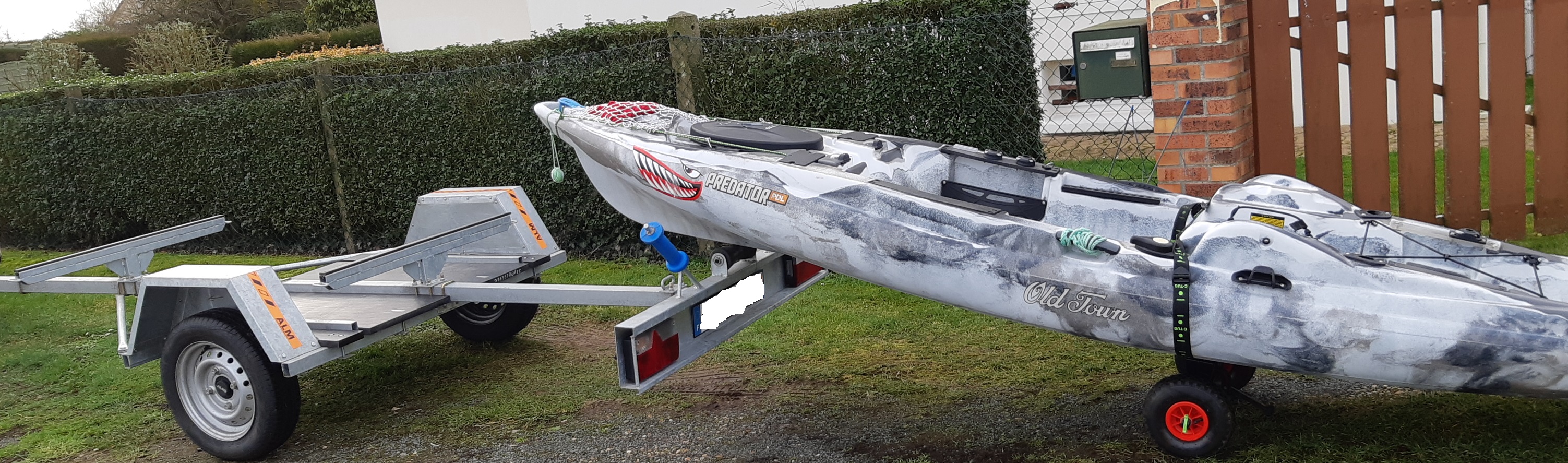

MessagePosté: Ven Juin 21, 2019 11:17 am
Messages: 273
Stephane75 a écrit:
MECANOREM FRANCE
Route de Saint-Sauveur
B.P. 305 - 50700 VALOGNES
Tél. : 02 33 95 45 45 - Fax : 02 33 95 45 40
Je ne suis pas sûr qu'on puisse acheter sur place je crois qu'il faut passer par un distributeur.
autrement il y a les remorques ALM à Montebourg ( toujours sur la RN13 Caen - Cherbourg) Je crois me souvenir que defy14 en a une achetée là bas en début d'année.
ALM Carrossier Constructeur
ZA du Haut Gelé
50310 Montebourg
Tél : 02 33 03 46 62
Fax : 09 70 62 22 79
Attention chez Mecanorem les remorques kayak sont vendues avec des roues 8 pouces;les roues 10 pouces sont en option !!!
ALM les réalise en roues type voiture en 13 pouces d'aprés ce que j'ai pu voir.
oui je confirme, investissement fait en début d'année pour un OLD TOWN PREDATOR, remorque faite sur mesure (transport à l'envers) et pas plus cher que d'autres marques.
4,81 m, 1 essieu750 kg, roue de 155/70R13, roue jockey, 1 rouleau arriere + 2 guide arriere sur rouleau
Très satisfait.
