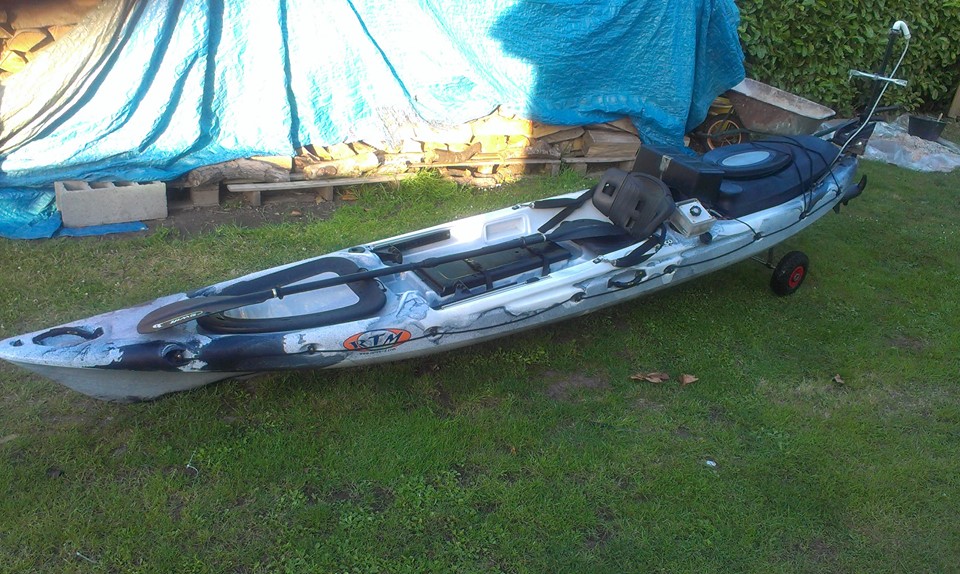

Je vend un moteur et son installation (batterie, chargeur chaise) pour Abacco.
Étant passé au revo 13, plus d'utilité pour moi !
Je répond par mp pour pas polluer ce post.
a+
10532460_10152648844149560_8407290994710339028_n.jpg [ 199.29 Kio | Vu 661 fois ]
