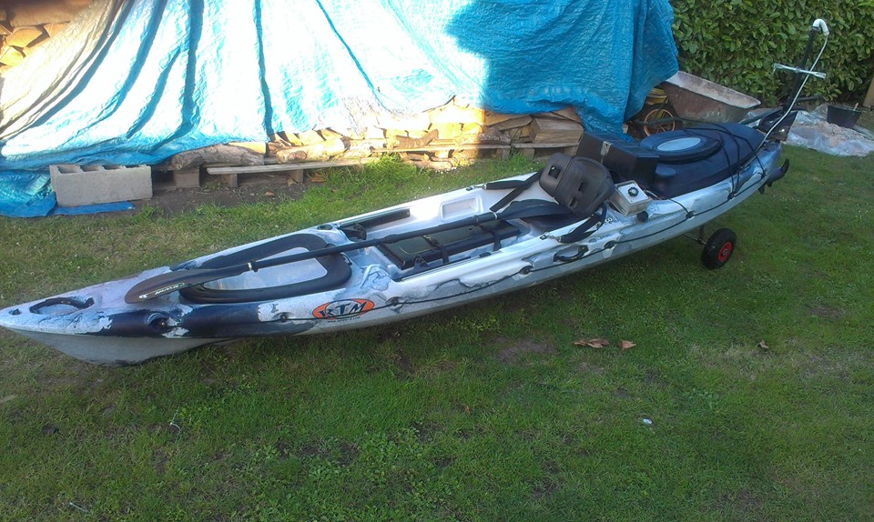

Je vend un moteur et son installation (batterie, chargeur chaise) pour Abacco.
Étant passé au revo 13, plus d'utilité pour moi !
Je répond par mp pour pas polluer ce post.
a+
