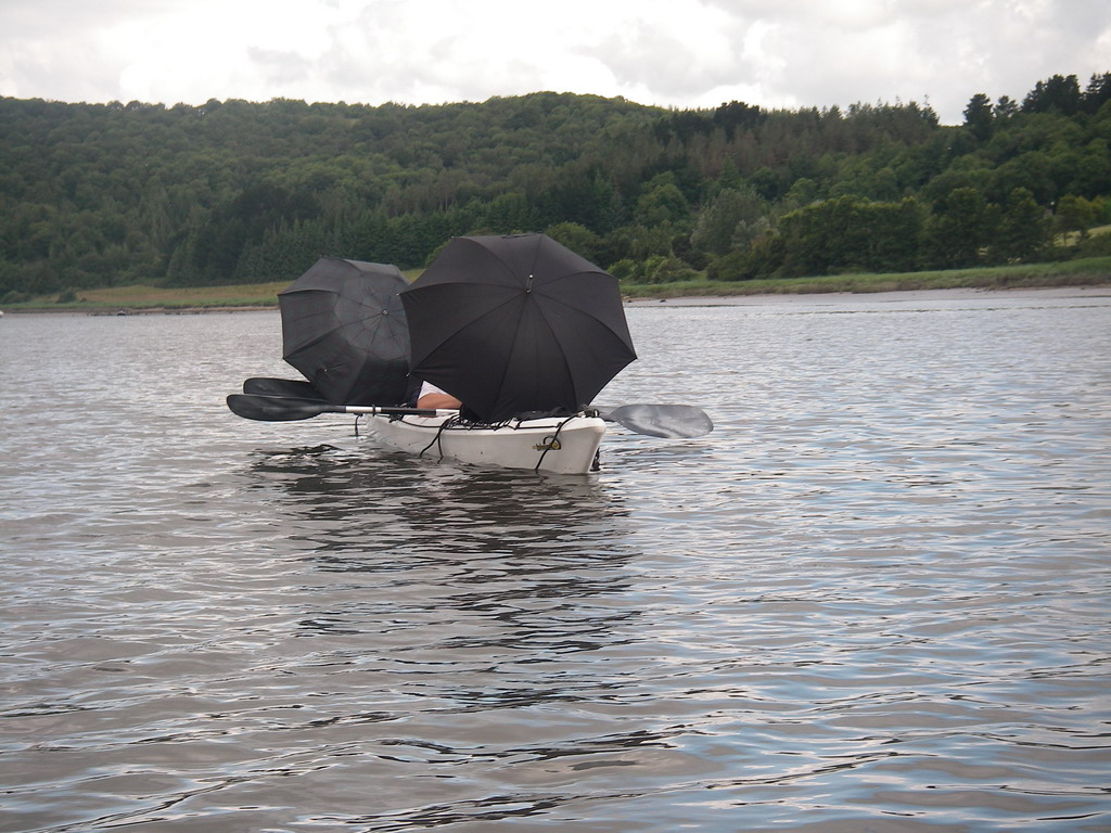

car pour la saison 2009 ce sera cette voile ou ça
http://4.bp.blogspot.com/_2JeoJFiF_yQ/S ... pluie2.jpg
