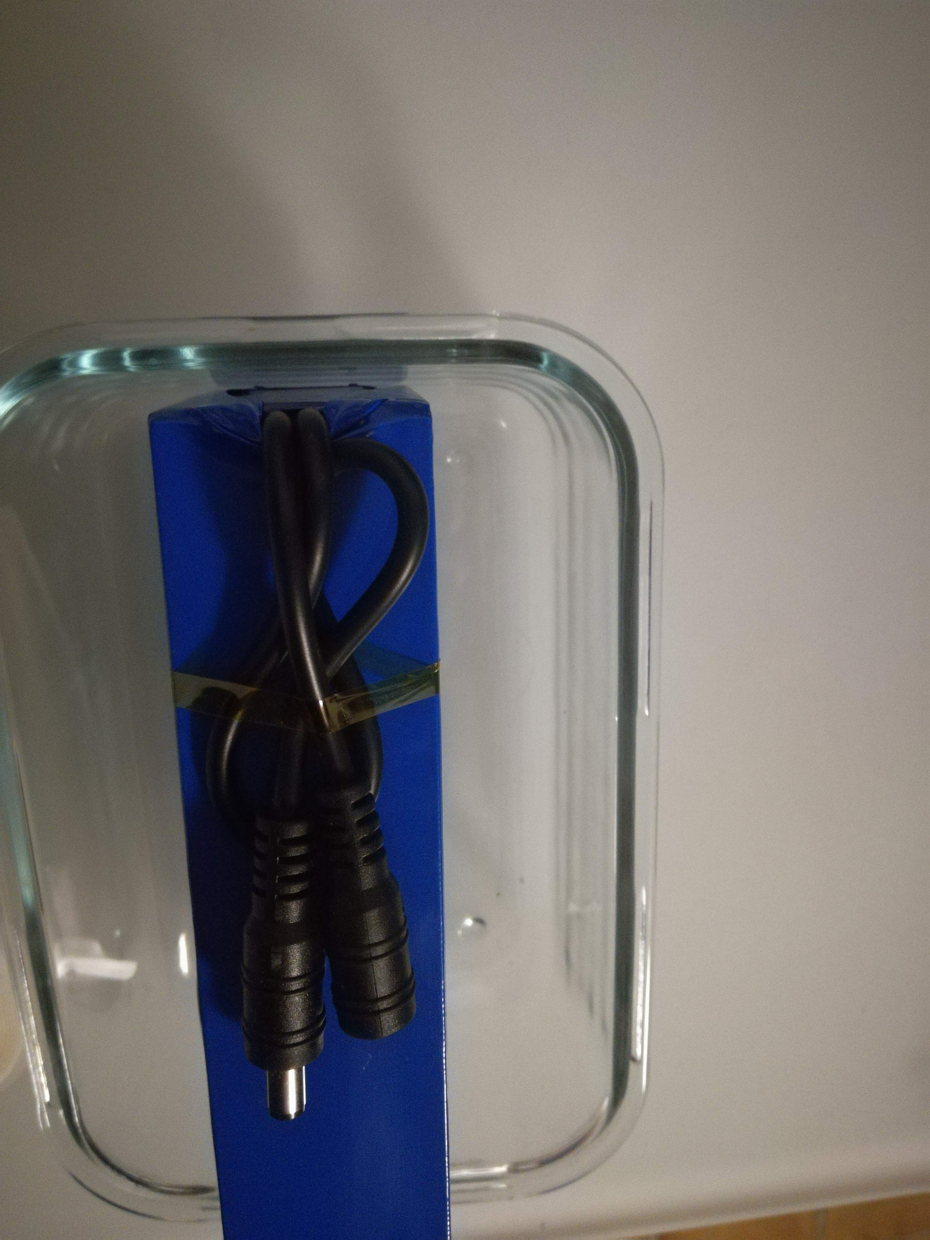

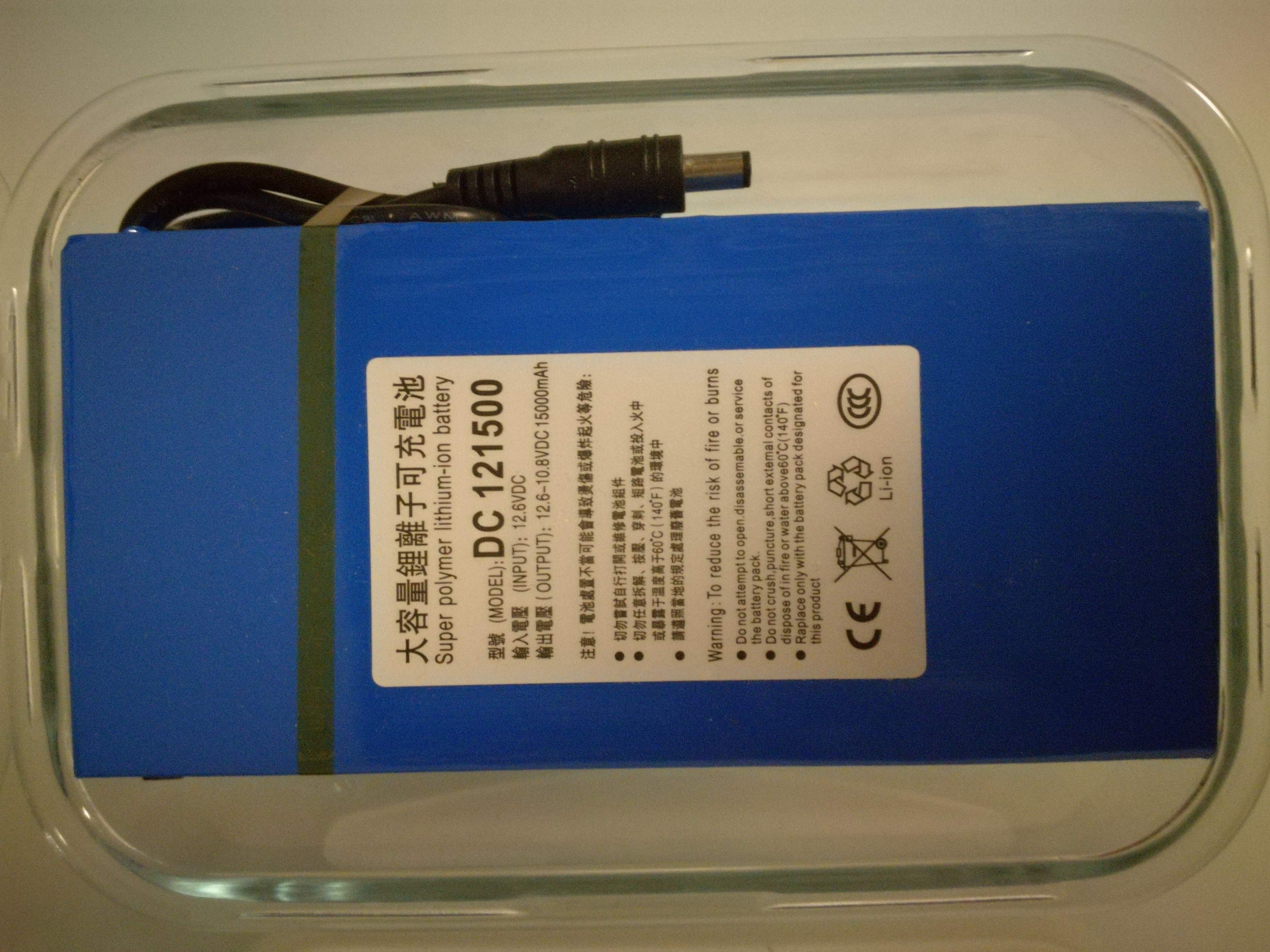

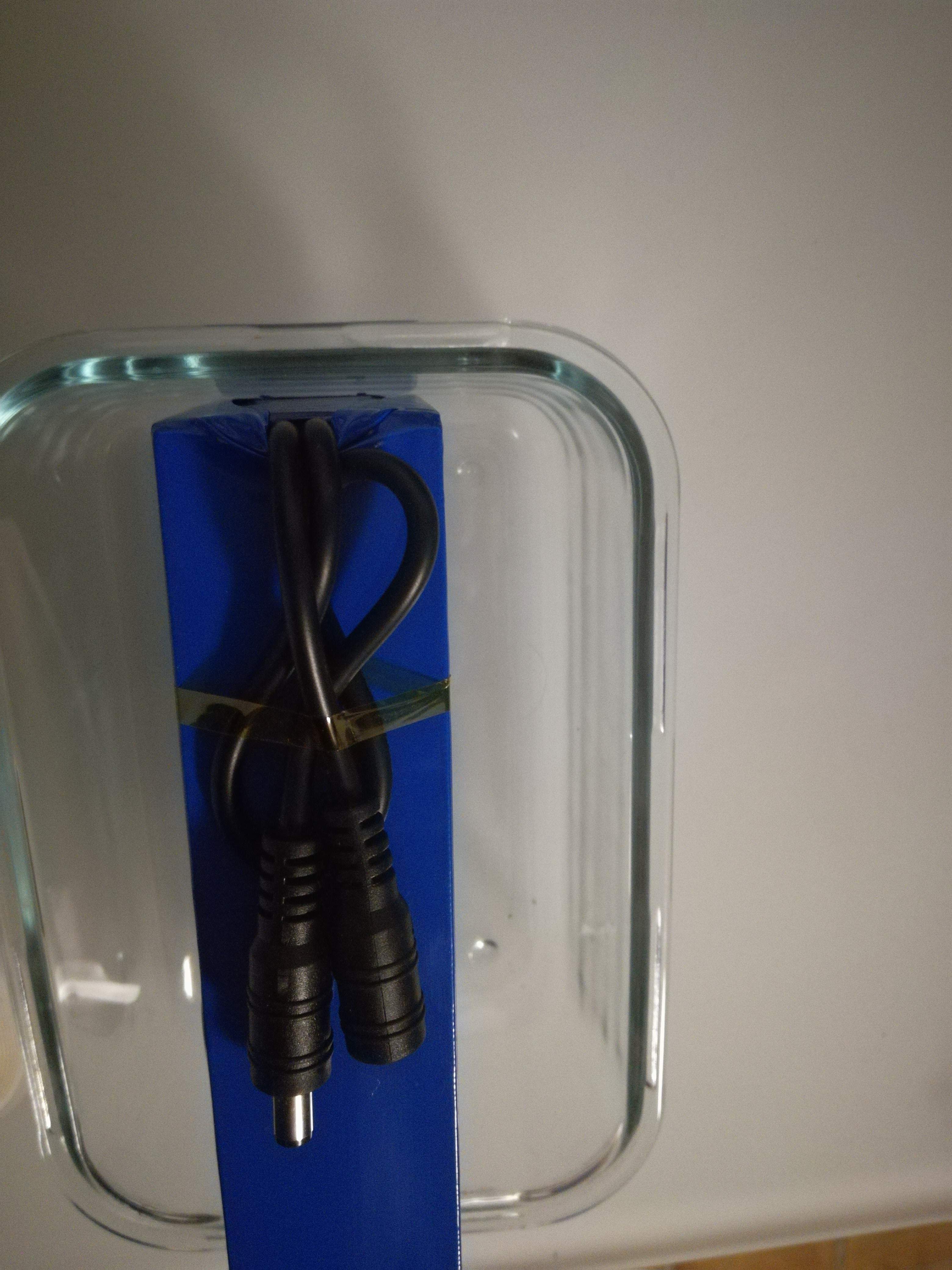

On doit avoir tous les meme je pense hormis la capacité et encore sont malin ces petits chinois.... :D
J'ai pris un chargeur 1A faute de reponses...
