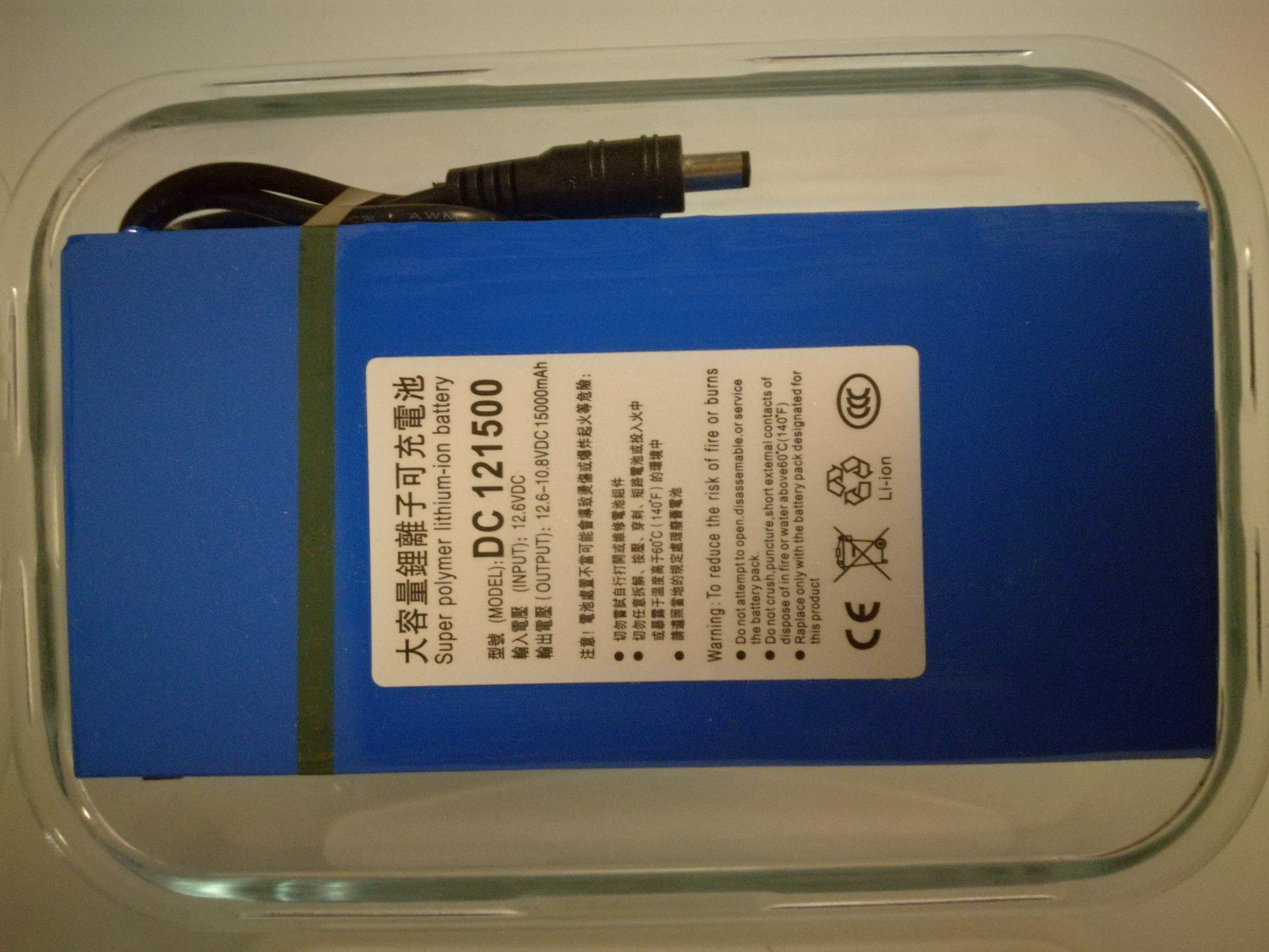

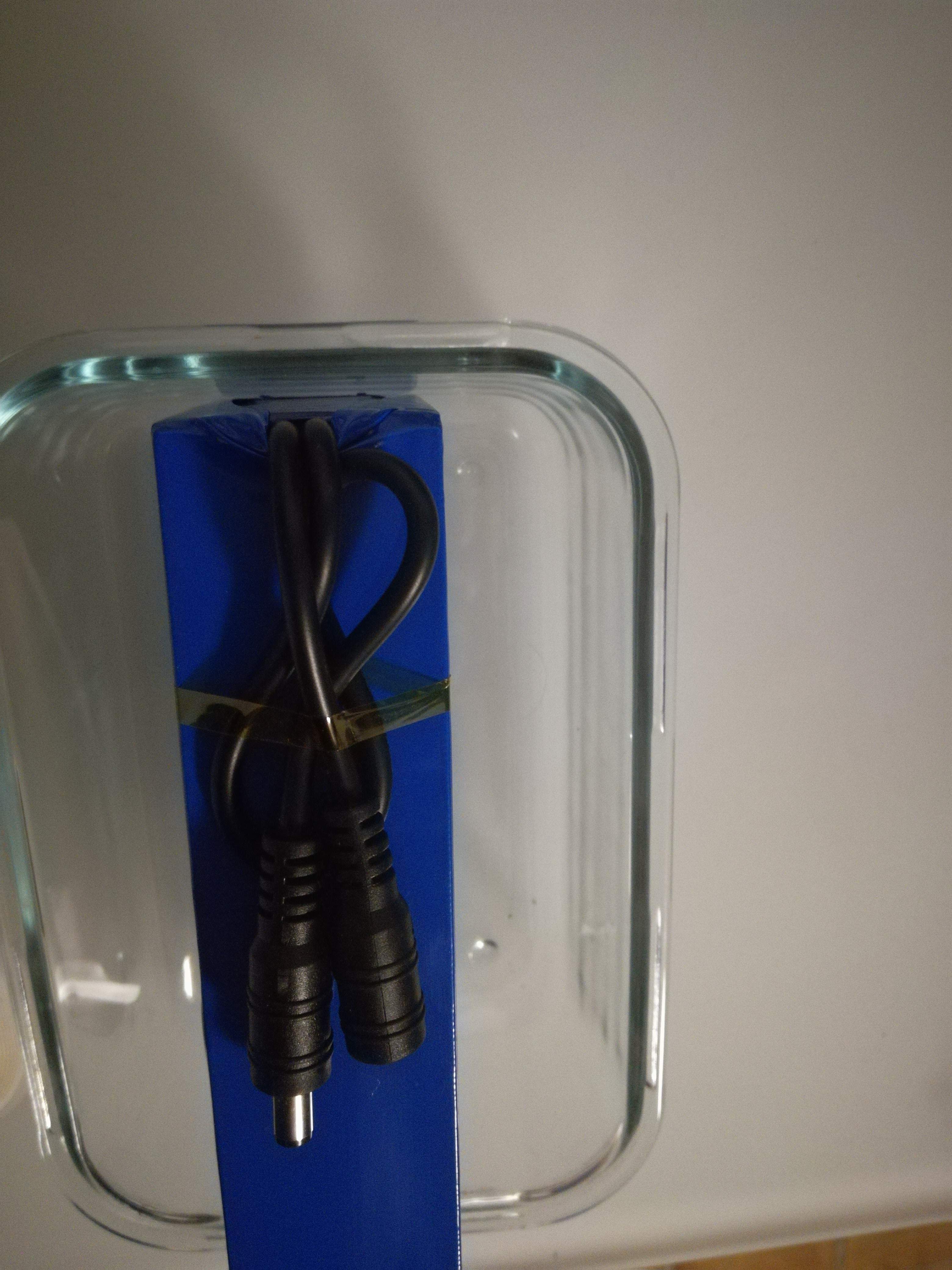

On doit avoir tous les meme je pense hormis la capacité et encore sont malin ces petits chinois.... :D
J'ai pris un chargeur 1A faute de reponses...

Par contre j'ai mesuré une tension apres charge tres inferieure a 12V, moins de 11v en fait ( je referait une mesure pour preciser). J'ai lu quelque part un constat similaire, aussi je m'inquiete un peu pour le bon fonctionnement du sondeur et son autonomie ...
