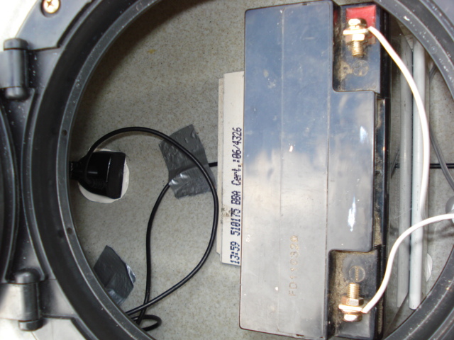

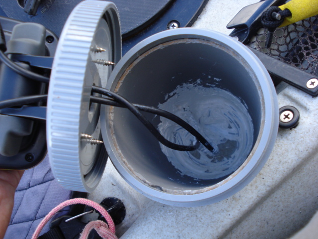

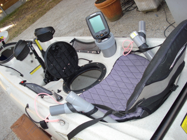

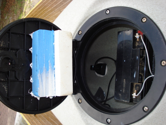

Ça y est, l'équipement Humminbird 160 est posé sur mon revolution.
J'essaye demain sur le Lac, je vous dirais si le collage et l'emplacement de la sonde n'affecte pas le bon fonctionnement.
J' ai fixé l 'écran de cette façon pour le rendre amovible et rapidement démontable afin de passer la barre à l'Océan. J' espère que la console ne va pas me gêner en action de pêche ni au pédalage .
Les portes-cannes en PVC 40 mm marchent bien notamment par le signalement de la touche au niveau des fixations situées sous le siege.

Essai sur le Lac de Lacanau après pose:
Aucun probléme d'efficacité de la sonde collé au SIKKA, la console ne gène pas le pédalage bien que mon genou droit passe juste.
C'est trop bon de constater la présence de poissons posés au dessus des herbiers ou ceux nageant entre deux-eaux.
Un seul regret: de ne pas avoir le GPS pour retrouver les trous à maigres au large de Lacanau Océan....

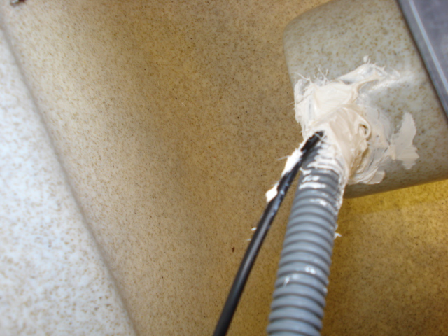

Je vais peut être devoir percer mon kayak pour faire passer des câbles de ma sonde qui est à l'extérieur mais j'hésite car je ne sais pas comment assurer l'étanchéité. Comment réalisez-vous le passage de câble sur votre kayak ?
Dans certaines vidéos, il y a des "bouchons" permettant de fermer le trou en laissant passer le câble mais je n'arrive pas à en trouver...
