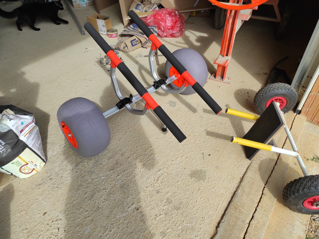

Salut,
Pour les chariots, j'en ai un pour chaque kayak. Le feelfree lure 11.5 a celui de droite (fait maison), qui s'enfile dans les trous d'évacuation d'eau.
Celui de gauche, est pour le kayak "proto"; c'est un Vevor équipé de grosses roues pour le sable. Il est léger et très stable.

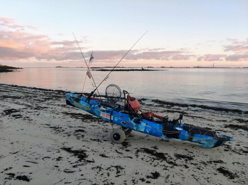

Sur mon Hobie Révolution 13, j'utilise l'ancien chariot de base de chez "ex Savager's" que j'ai modifié pour en élargir la voie si besoin est suivant le terrain, je lui ai mis des roues wheeleez basse pression de 24cm, je le mets dans les trous auto- videur, et j'en suis très content... :wink:
Je gonfle ces roues entre 2 et 2.5 psi, ça passe très bien sur le sable mou, et du fait qu'elles ne sont pas ultra- volumineuse elles me permettent de glisser mon chariot sous le kayak alors que je suis encore dans l'eau, et de sortir directement; soit environs 95/100 du temps ... :mrgreen: :mrgreen: :mrgreen:
