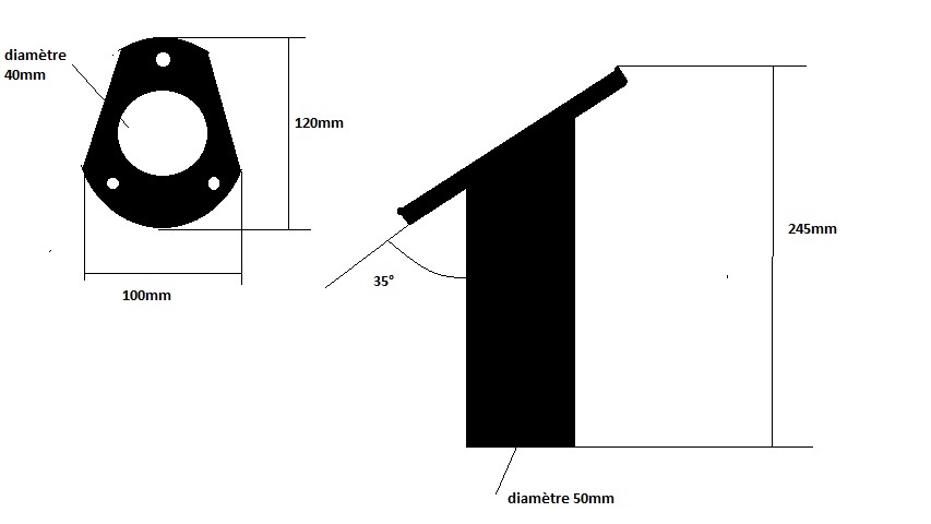

J'ai commandé et reçu mes portes cannes qui vont équipés mon disco.
Je trouve étrange par contre que ces portes cannes on un trou débouchant....
C'est normal?
P2020108.JPG [ 48.56 Kio | Vu 4043 fois ]
P2020109.JPG [ 57.21 Kio | Vu 4011 fois ]
P2020110.JPG [ 45.46 Kio | Vu 4035 fois ]
Je n'ai pas de mousses de flottaison, c'est pas tip-top pour la sécu non?
Ils sont tous comme ça?

Ah merde c'est la loose totale ton truc là ... il te reste a découper des rondelles de pvc et à les coller à la colle pvc de plomberie !!!

franchement!!!!!!!!!!!!!!!!!.................................NON!!!! :shock: :shock: :shock:
je n'ai jamais testé mais à mon humble avis,,,le disco est un très mauvais sous marin :mrgreen:
comme dit Pierre Marie,,,, c'est la loose :| tu peux peut etre les ramener chez l'marchand (un tantinet escroc :roll: :?: )?????????

et le plus aberrant,,, c'est que sur les photos le joint caoutchouc ( d'etanchéité ) est bien présent :lol: :roll: :roll: :roll:

Oué, c'est bien ce que je me disait....
Evidemment sur l'annonce,(acheté sur internet) pas de photo du trou débouchant ni de descriptif.
Bon, j'ai la chance d'avoir un tour et du rondin de PVC. Je vais tourner des disques du diamètre intérieur sur 10mm d'épaisseur et les coller.
Je mettrai en plus du bi-composant en dessous.
Quand même bizarre ce truc....

Ayé, c'est bouché...
Pour l'emplacement sur un disco, c'est bien la ou il y a les petites marque ronde de moulage.

Porte canne fait pour un platbord de bateau.y'a plus qu'a boucher comme tu l'as deja fait

C'est blindé et bien étanche, comme prévu, disque de 10mm d'épaisseur, diamètre 40mm collé à la colle PVC et en dessous à la résine époxy bi-composant sur 2mm de profondeur. :wink:
Ça peut convenir sur le disco quand même?
