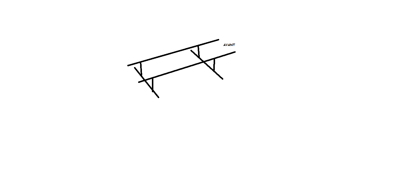

Pour mon abaco 4.20 c'est un support en bois autoclave made in Henry 50 .C'est un support que tu pose dans la remorque.
Sur les montants recevant le kayak sont fixées des "frites" de piscine;c'est nickel et le bois c'est plus facile à travailler.En gros ça donne cette forme,je vais essayer de t'envoyer des photos dans le week - end
Support kayak.png [ 15.2 Kio | Vu 224 fois ]

Stephane ton idée me plait bien mais j'ai peur que cela prenne beaucoup de place une fois démonté...
Fiumara, j'aime bien l'idée aussi, mais je peur que cela ne convienne pas à la forme de la coque de l'abaco.
De plus ma remorque est beaucoup plus grande (cf photo ci dessus), je dois avoir en viron 3.5m avec la flèche donc je ne pense pas avoir besoin de rallonger???
