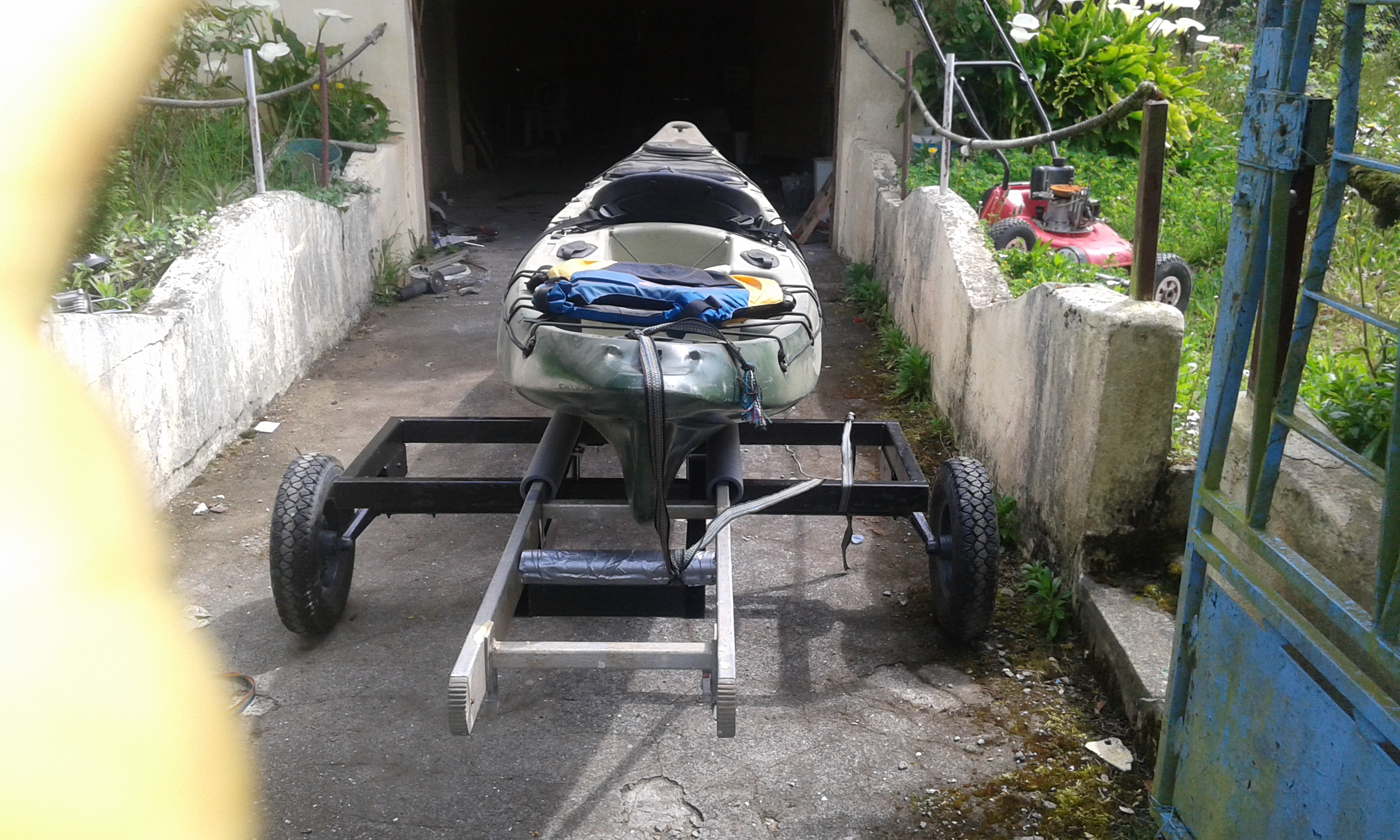

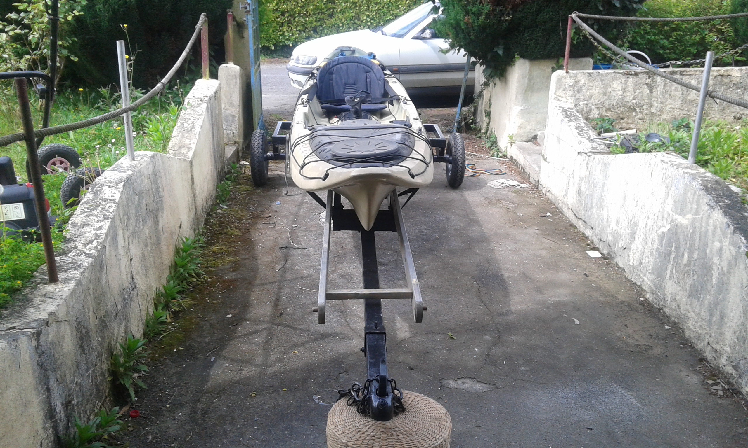

20160509_125346.jpg [ 1.77 Mio | Vu 572 fois ]
Voici ma remorque pour mon kayak remorque dériveur plus échelle
20160509_125244.jpg [ 1.93 Mio | Vu 565 fois ]

Si quel un peux me donner un avis sur ma remorque pour pouvoir l'améliorer ça serais simpa merci

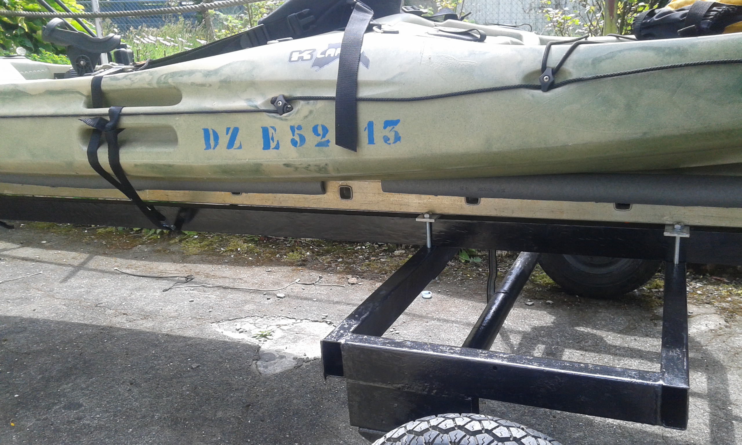

Faut je rajoute des feux plus plaque
20160509_125257.jpg [ 1.74 Mio | Vu 532 fois ]

Salut jojo56540 prevoit de rajouter des garde boue aussi :wink:
MessagePosté: Mar Mai 10, 2016 7:34 am
Messages: 713
Localisation: chateaugiron 35
et des coffres pour ranger le bordel :wink:

merci c'est prévu part la suite faut je mettre des diabolo a l' arrière de la remorque

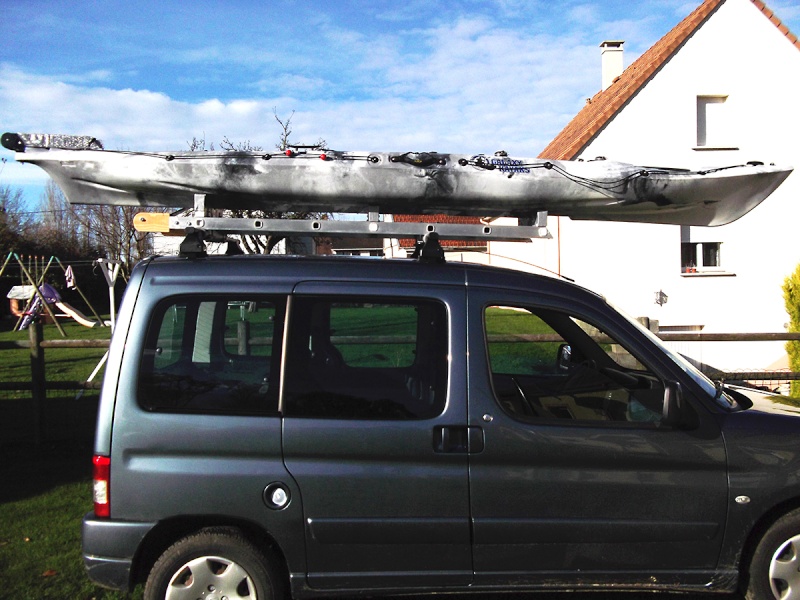

Concernant l'échelle, à ta place je ferais des dépouilles de la coque de ton Kayak
Puis reporter sur du bois assez épais (genre 40mm d'épaisseur) celle ci et couper avec une bonne scie sauteuse ( j'en ai cramée une avec les miennes).
Sur les berceaux, tu mets de la mousse bleu ou autres et un peu de scotch armé à droite et à gauche et le tour est joué.
Je joints une photo de mon système, mais c'est pour mettre sur le toit :wink:
Vue de derrière
Vue de devant
Avec le kayak dessus
Après concernant le coffre, je l'aurais poser sur le châssis de la remorque et flèche et fixé ton échelle dessus.
Bon c'est vrai que tu ne pourra pas l'ouvrir une fois le Kayak posé dessus, mais il serait un peu plus haut :wink:
Des gardes boues comme dit plus haut aussi
et ça devrait le faire.

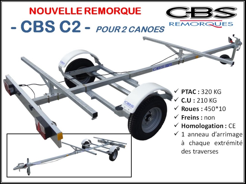

Voilà je viens vers vous, car j'ai acheté une remorque porte Kayak de chez CBS.

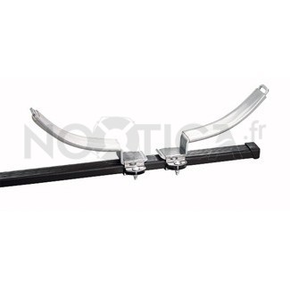

Le problème que j'ai, c'est qu'il me faut des berceaux pour transporter mes 2 Kayaks à l'endroit. Jusque là tout va bien, mais en faisant des recherches sur la toile pour trouver les Berceaux, je m'aperçois, que ceux vendus sont fait pour des Barres de toit et pour côtes 37mm de large max et 30mm d'épaisseur. Alors là, le problème arrive car mes traverses font 40*40mm donc il y a bien des Adaptateurs, mais rien que le prix des 4 morceaux de plat cintrés plus les adaptateurs, ça mon très très vite :evil: . Et en plus il m'en faut 2 jeu :(
Voilà les berceaux dont je parle
Ceux que je préfère
J'aurais voulu savoir si certaines personnes du forum les ont ?
Si oui, est ce que vous en êtes satisfait ?
Et pour finir, si il y a des âmes charitables, est ce que quelqu'un pourrais m'en faire un croquis pour que je puisse les faire moi même mais avec les dimensions qui me vont bien ?
Autrement est ce que vous avez une autre solution ?
Je suis preneur de tous vos conseils les copains :wink:

Mais sur ma remorque, je n'ai aucun support vertical je n'ai que 2 traverses qui sont réglable pour la longueur des flotteurs
la voici avec l'option Roue en 13"
Donc j'aurais voulu fabriquer et mettre juste des berceaux comme cité ci dessus :wink:
Autrement faut que j'achète 4 chandelles, les brides et les patins.
Bon je vais voir les tarifs voir si ça me revient à moins chère que les berceaux modifiés :roll:
