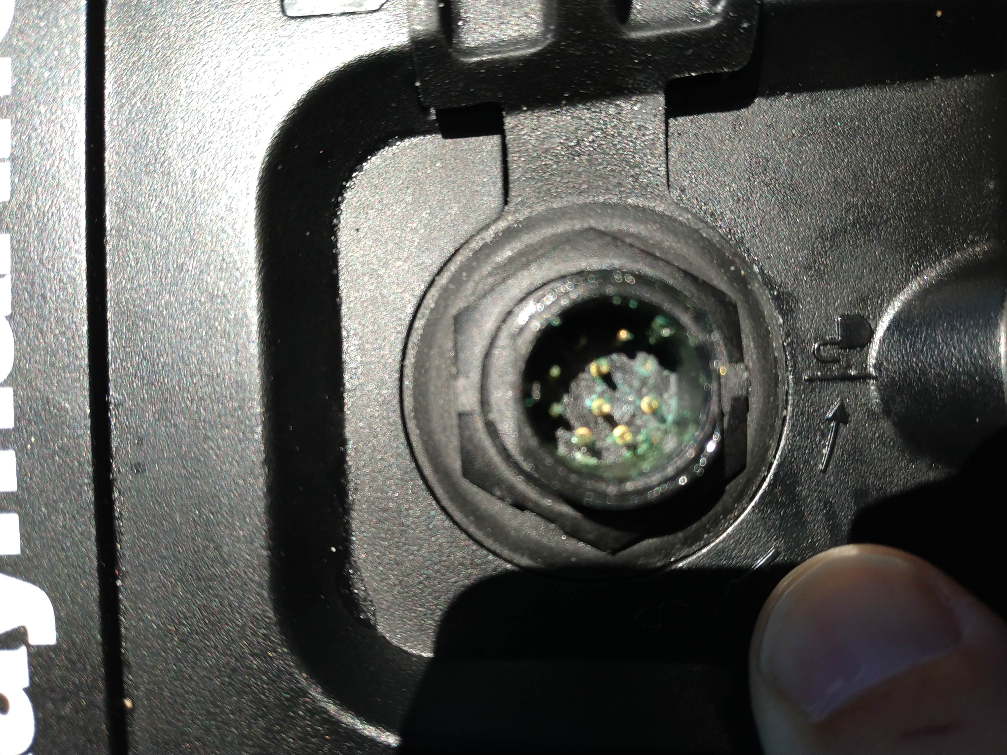

J'ai besoin de conseils d'experts en électronique. Une fiche mâle a cassé nette sur l'alimentation de mon dragonfly :cry: Est-ce reparable ? Je précise qu'il n'est plus sous garantie .

Je vais essayer de contacter raymarine pour en savoir plus . Vu que la fiche est cassée à raz, il faut démonter l'appareil et changer la fiche mais je ne me sens pas du tout de le faire .

Merci de ton conseil . J'avais effectivement utilisé du spray pour contacts électriques. Je peux te dire que ça vaccine ce genre de situation. Je graisserai bien le prochain !!! Mais c'est quand même étrange qu'une seule des 8 fiches soit cassée, les autres sont nickels.

tu peux mettre des photos pour voir la chose

Tu parlais bien de la fiche alimentation au départ et là maintenant je vois qu'il y à 8 fiches qui correspondent à celle de l'écran .....
Si tu as une fiche petite cassée intérieur pour réparer tu peux aussi contacter un électricien spécialisé en automobile ou marine ;....
tu dois certainement avoir un magasin comme çà vers chez toi ... une petite soudure électrique coute moins cher :roll: :wink:
C'est celle en bas à droite, la 10 ème et non pas 8 comme j'ai dit avant

Voici une autre photo

c'est la pinoche qui est cassée
comme dit plus haut chez un élec ou un réparateur en électronique tu dois pouvoir le faire réparer
