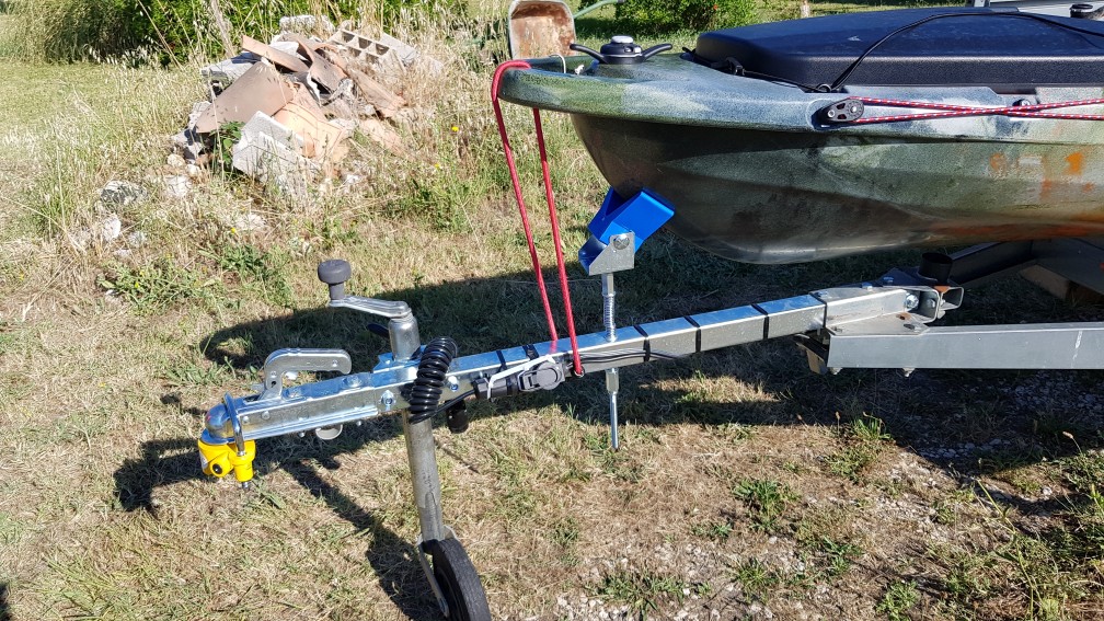

Bonjour a tous
Modification de ma remorque a tous faire en remorque kayak, pour ceux que ça intéresse.
Mon cahier des charges
1:remorque pouvant etre remise rapidement a l'état originel.
2:pas de soudure.
Partant d'une base erde 193
J'ai commender un timon homologué 750kg de 1 metre en 50mm,
Et fixé celui-ci par 3 vis dans les perçages
Originaux, le 50 mm épouse parfaitement la tête de lapin
20190713_092000-1008x567.jpg [ 207.27 Kio | Vu 690 fois ]
20190713_092021-1008x567.jpg [ 285.8 Kio | Vu 660 fois ]
Je me suis procuré une rallonge de prise,j'ai déplacé la roue jockey.
Pour l'assise du kayak, pour l'instant c'est des tubes pvc recouverts de mousse, mais je compte, comme je l'ai vu sur un post utiliser des pare-battages sous gonflés pour amortir les chocs.
20190713_091931-1008x567.jpg [ 221.79 Kio | Vu 681 fois ]
A l'avant un système sur ressort empêche l'avancée du kayak en cas de freinage tardif et a l'arrière je récupère les attaches du panneau pour une sécurité.
20190713_092011-1008x567.jpg [ 264.96 Kio | Vu 683 fois ]
20190713_091912-1008x567.jpg [ 268.39 Kio | Vu 650 fois ]

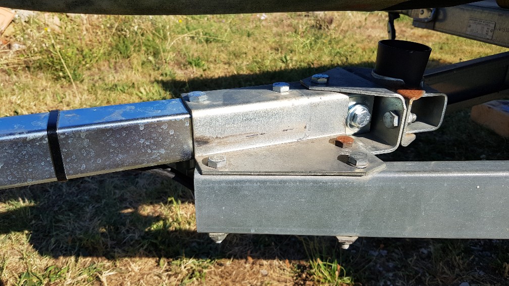

[quote="rackham30"]Bonjour a tous
2:pas de soudure.
superbe idée, malheureusement ma flèche est comme celle jointe sur la photo et je ne trouve pas de carré ou de U suffisament grand pour le chapeauter, et le passer à l'intérieur n'est pas possible, il y a un retour de feraille vers l'intérieur...
l'auteur de la photo a mis une prolongation ronde, mais c'est "trop" visible
timon.JPG [ 49.54 Kio | Vu 11068 fois ]
 Sujet du message: Re: Modif
MessagePosté: Mar Aoû 31, 2021 4:17 pm
Messages: 2504
Tu as chez Erdé un support d’attache timon en V (19 euro environ) chez feu vert.. dans lequel tu peus faire coulisser un timon de 50 mm.. ta ferraille qui te gêne tu peux la fixer en dessous des bras fixée par les mêmes boulon de fixation… regardes la photo du timon de Rackham...
