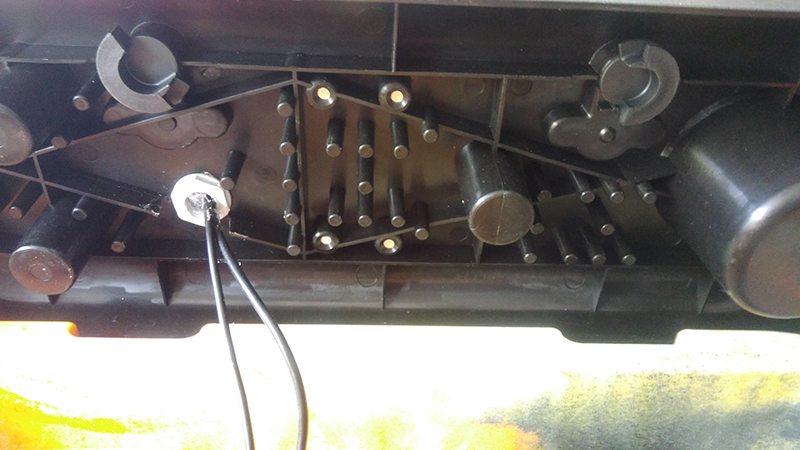

Ca y est vieux motard que jamais :D
bon ce n'est pas aussi top que certaines réalisations
mais c'est fonctionnel et pas cher
P_20190212_143303.jpg [ 1.83 Mio | Vu 704 fois ]

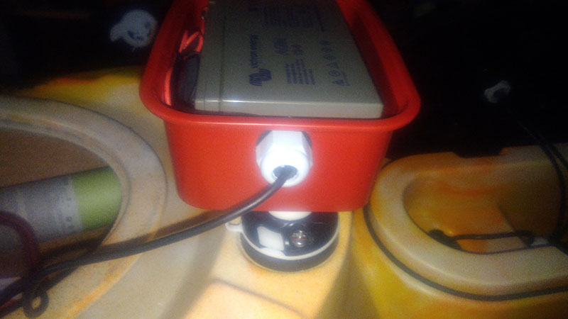

suite
-P_20190212_143350.jpg [ 308.63 Kio | Vu 774 fois ]

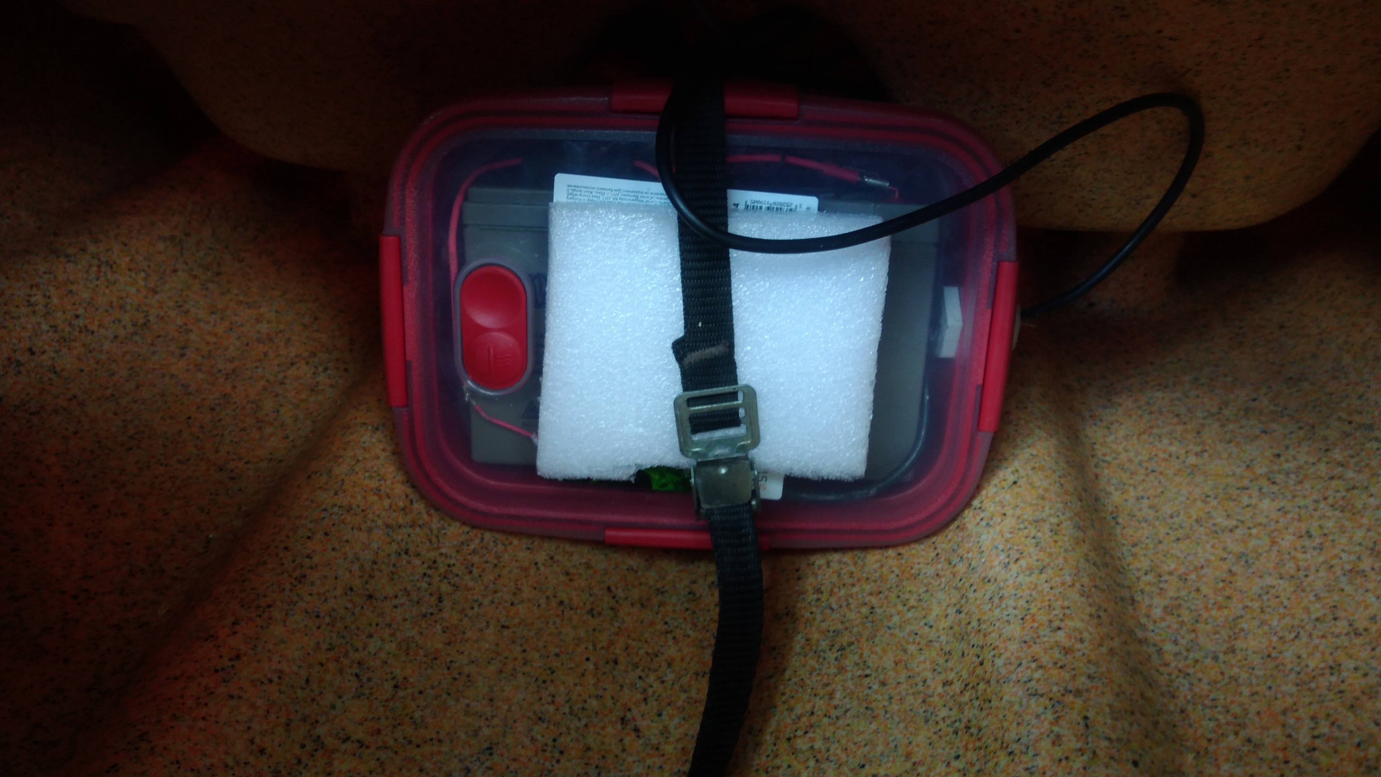

La batterie mise dans cette boite
le tout sanglé au renfort dans la soute
P_20190212_143453.jpg [ 1.89 Mio | Vu 745 fois ]

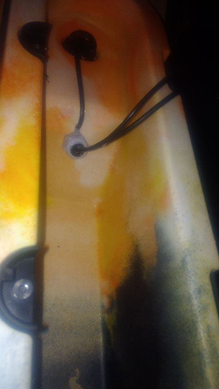

Messages: 70
Le tout bien mastiqué
P_20190208_141232.jpg [ 69.02 Kio | Vu 727 fois ]
