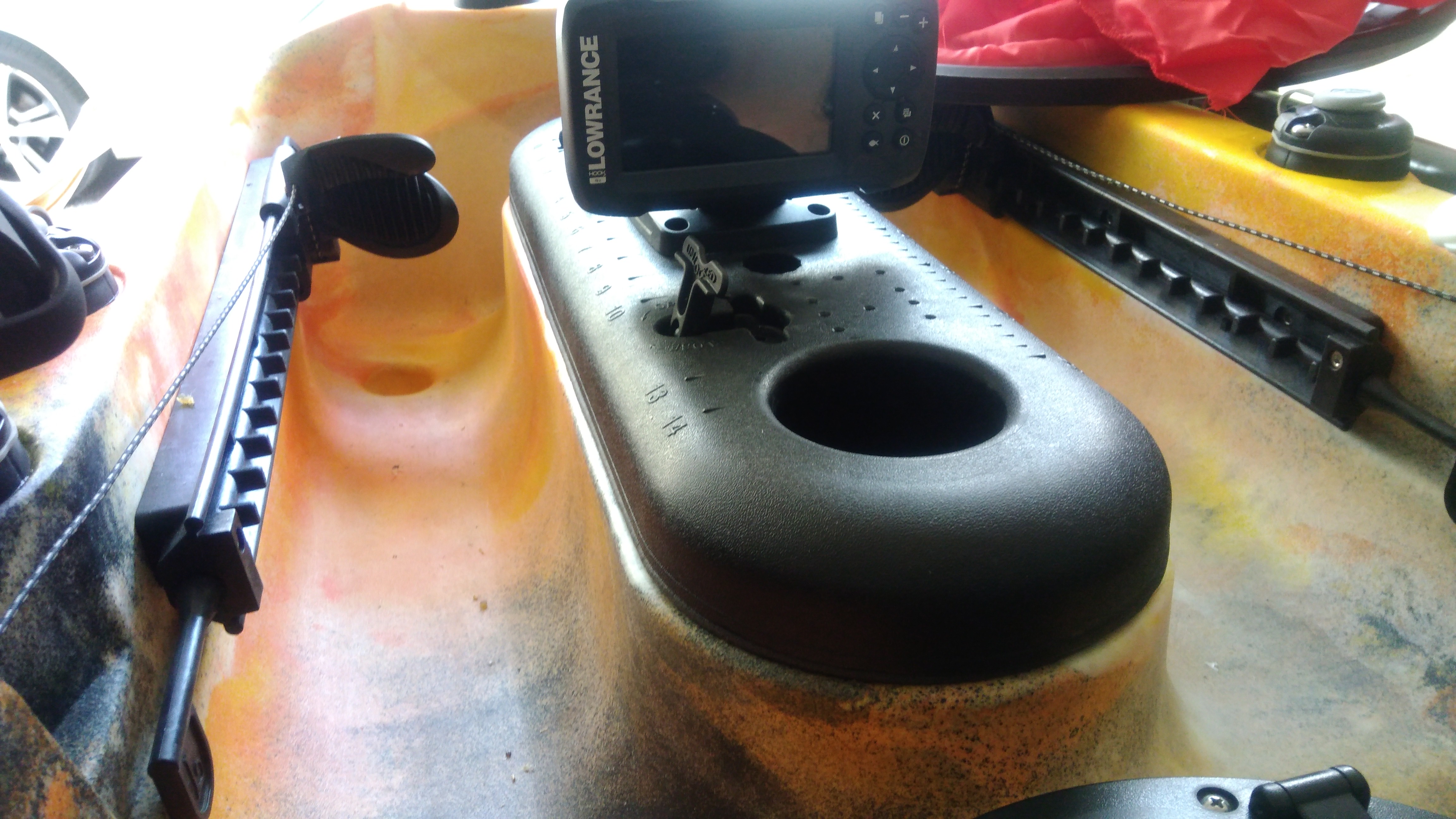

MessagePosté: Lun Fév 18, 2019 8:06 am
Messages: 70
Ca y est vieux motard que jamais :D
bon ce n'est pas aussi top que certaines réalisations
mais c'est fonctionnel et pas cher
P_20190212_143303.jpg [ 1.83 Mio | Vu 645 fois ]
