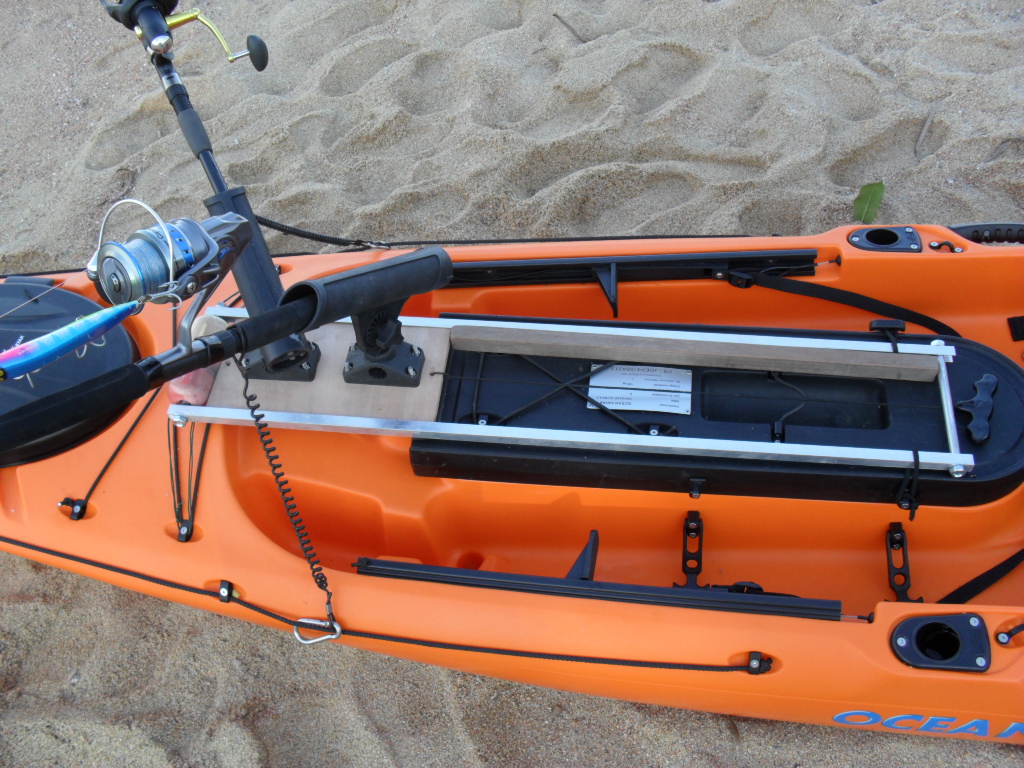

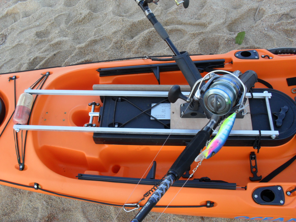

J'ai bricolé un peu ce matin pour pêcher à la traine sur le Prowler Ultra 4.3, avec deux cannes devant sans percer le kayak. Comme je n'ai pas de sondeur, j'ai fait une glissière sur la trappe centrale. L'ensemble est très léger.
2 profilés alu en U de 1m, 2 tiges filetées de 20 cm avec boulons, rondelles, un tube alu d'un diamètre permettant d’insérer les tiges filetées, Un flotteur de 15 cm, du contreplaqué marine, 2 porte canne Scotty sur embases et un bout de bois pour caler le plateau coulissant. L'ensemble est maintenu sur l'avant avec du fil de fer et 2 sandows maintiennent l'arrière. On peut ouvrir la trappe sans problème.
J'ai testé cet après midi en me, les cannes sont très en avant, on peut attaquer à fond avec les pagaies, il est impossible de toucher les cannes. Les moulinets sont surelevés a hauteur de visage. Le plateau coulisse bien car le flotteur élève l'ensemble et la glissière ne frotte pas la trappe en coulissant. Je n'ai pas pris de poisson, mais j'ai accroché un rocher avec le frein presque sérré et rien n'a bougé. C'est solide, mais on ne peut plus mettre de sondeur. Il n'y a plus qu'a remplacer le fil de fer avant par un câble avec tendeur inox pour rendre le tout amovible rapidement et ce sera impeccable.
