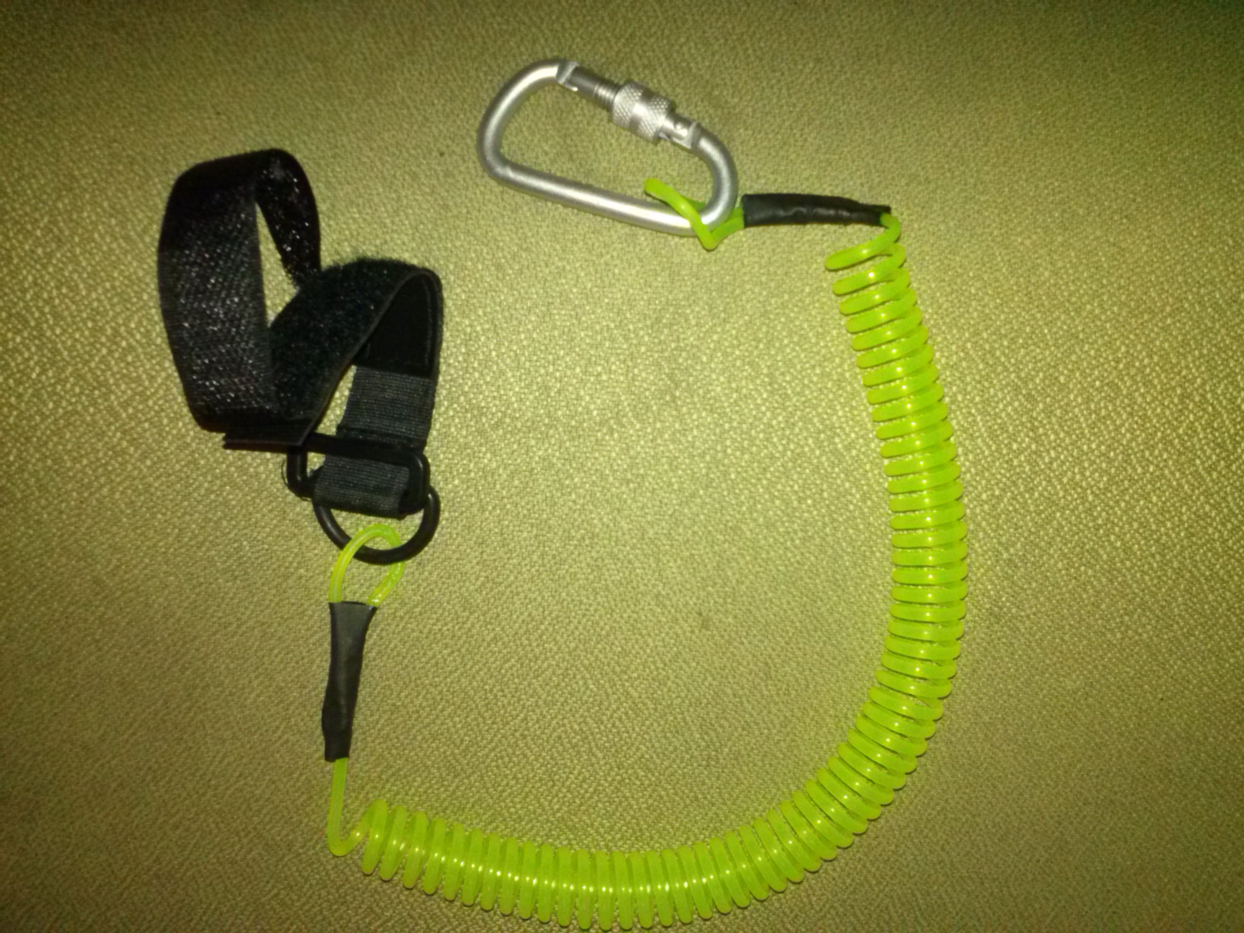

Bonjour, voici ma méthode pour les leash (cannes,pagaie):
Je prend du fil de débroussailleuse maxi 2.5 mm de diamètre.
je l' entoure autour d' un tube alu très serré
je met à bouillir pendant 10 minutes et je refroidi dans l'eau froide avec glaçons si possible 10 minutes aussi
CAM00039.jpg [ 949.44 Kio | Vu 419 fois ]
Apres pour faire les boucles je pince en deux ligature au fil de téléphone et gaine retractable
CAM00040.jpg [ 1.23 Mio | Vu 413 fois ]
voilà le résultat
En espérant avoir pu t'aider

Super ta méthode de fabrication de leash 8)

Ouaouh, superbe leash jaune fluo.
Bravo!
Tu le trouves où le scratch?

ça à l'air très bien ce leash en élastique et croché en plastique, et je pense depuis un bon moment à changer les miens avant tout pour une raison de sécurité.
je m'explique, comme certains j'utilise de la drisse 2mm noeuds coulants sur le talon de la canne avec des mousquetons inox sur la ligne de vie. Pas de risque :lol: ça tient bien mais justement ca tient TROP bien.
une fois je me suis retrouvé entortillé dans cette drisse "indestructible" en arrivant dans ce p'tain de shorbreak ... et là l'air d'un con juste .... mais au large et dans des rouleaux je pense que ça peut être dramatique. (même si j'ai toujours un couteau sur moi)
avec une attache en plastique je pense qu'elle aurait cassée en forçant dessus. ...
quelqu'un à eu cette même aventure ??

Super beau boulot :P
