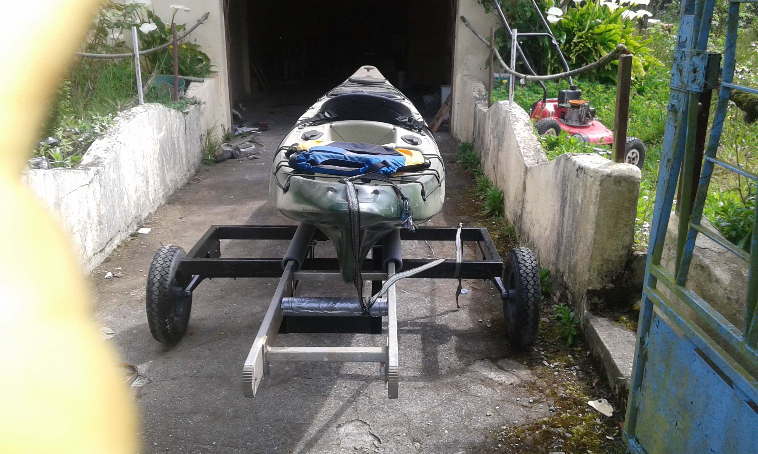

20160509_125346.jpg [ 1.77 Mio | Vu 925 fois ]
Voici ma remorque pour mon kayak remorque dériveur plus échelle

Si quel un peux me donner un avis sur ma remorque pour pouvoir l'améliorer ça serais simpa merci

Faut je rajoute des feux plus plaque
20160509_125257.jpg [ 1.74 Mio | Vu 905 fois ]

Salut jojo56540 prevoit de rajouter des garde boue aussi :wink:

et des coffres pour ranger le bordel :wink:

merci c'est prévu part la suite faut je mettre des diabolo a l' arrière de la remorque

Concernant l'échelle, à ta place je ferais des dépouilles de la coque de ton Kayak
Puis reporter sur du bois assez épais (genre 40mm d'épaisseur) celle ci et couper avec une bonne scie sauteuse ( j'en ai cramée une avec les miennes).
Sur les berceaux, tu mets de la mousse bleu ou autres et un peu de scotch armé à droite et à gauche et le tour est joué.
Je joints une photo de mon système, mais c'est pour mettre sur le toit :wink:
Vue de derrière
Vue de devant
Avec le kayak dessus
Après concernant le coffre, je l'aurais poser sur le châssis de la remorque et flèche et fixé ton échelle dessus.
Bon c'est vrai que tu ne pourra pas l'ouvrir une fois le Kayak posé dessus, mais il serait un peu plus haut :wink:
Des gardes boues comme dit plus haut aussi
et ça devrait le faire.
