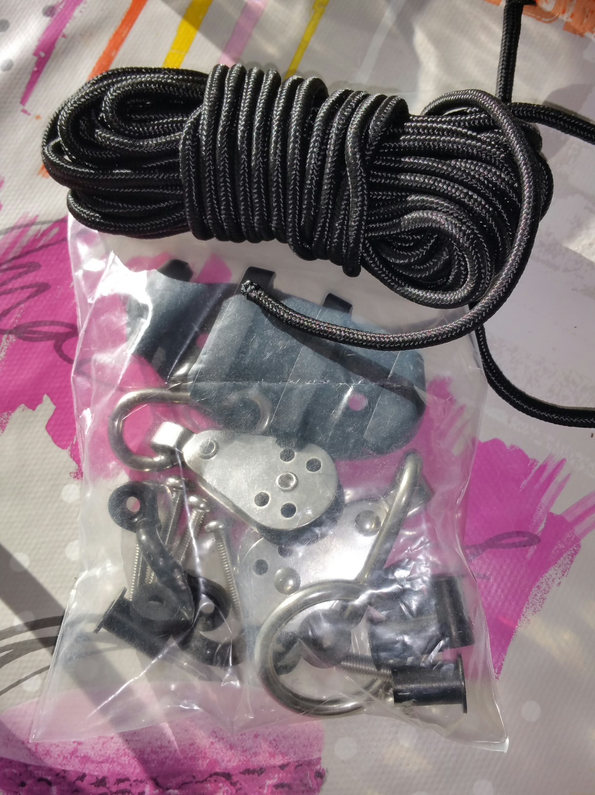

Bonjour à tous
Je viens de recevoir mon kit de va et vient.
Je n'ai pas de notice avec.
Quelqu'un aurait-il une notice svp ? Ou une photo de son installation svp.
Merci
Rico

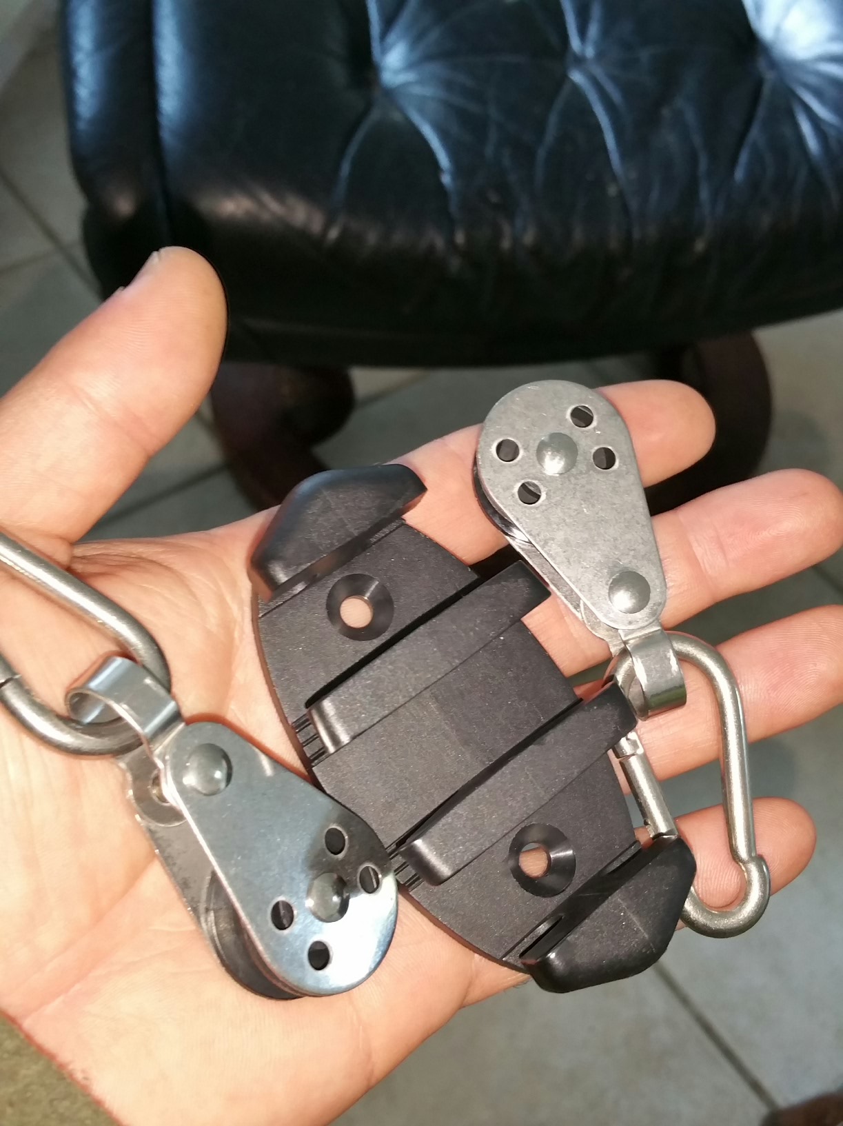

J'ai bien entendu le reste comme la corde les passe corde etc.

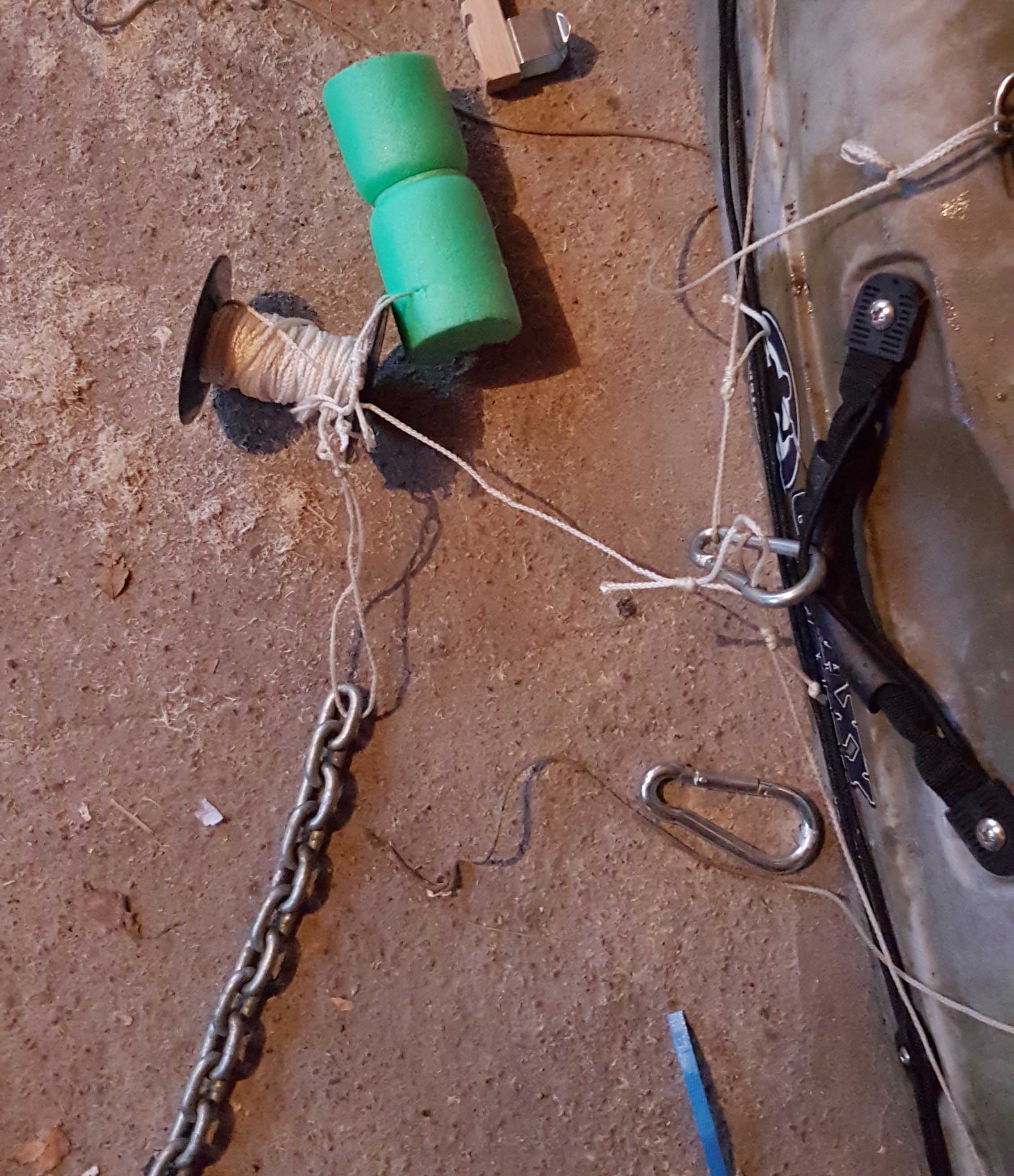

MessagePosté: Jeu Mar 09, 2017 2:53 pm
Messages: 47
Localisation: Vienne (86)
Voila le va et viens et l'ancre que je me suis confectionné pour pêcher en rivière (photo prise avant de diminuer la longueur du va et vien qui pendait un peu trop)
le principe est simple (je ne vais rien vous apprendre :mrgreen: ), la cordelette est enrouler autour d'une bobine (bobine du magasin) et accrocher à 1m de chaîne qui me sert d'ancre. le flotteur est un morceau de frite de piscine qui permet de laisser le dispositif en place quand je suis accrocher pour éviter de devoir tout remonter à bord pour ensuite tout réinstaller.
j'avais hésiter à mettre une pierre au lieu de la chaîne pour être plus discret lorsque l'ancre touche le fond mais je ne suis pas sur que ça change grand chose
ancre.jpg [ 407.1 Kio | Vu 815 fois ]
