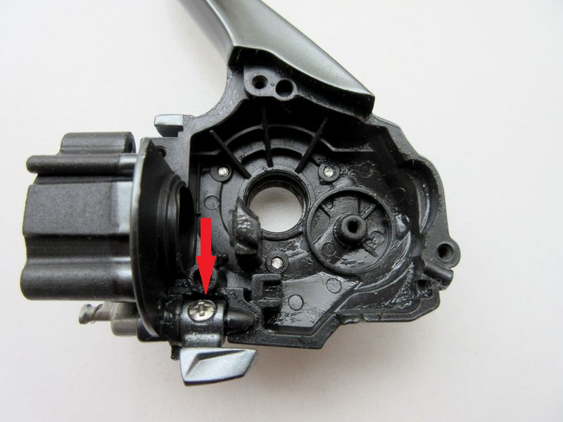

Moulinet reçu ce matin par le facteur courrier et non colis :lol:
Commandé le 10 reçu le 29, une vingtaine de jours entre la cde et la livraison, c'est raisonnable pour un produit venant de Chine, sans frai de port, quelques photos .....
Le moulinet est livré avec un sac velours pour l'entreposer, une bobine grande contenance et une bobine faible contenance et il a été rajouté un sac de leurres souple en cadeau 8)
Reste à essayer et voir sur le long terme ce que ça di........affaire à suivre :wink:
petit compte rendu après environ 6 mois d'utilisation
Malgré des rinçages systématiques et graissages réguliers, le premier moulinet commandé a rendu l'âme, le plastique ou vient se visser l'axe du pignon de la crémaillère s'est cassé suite au grippage du roulement, je pense qu'un démontage-regraissage complet est nécessaire au moins une fois par moi pour être tranquille, le deuxième fonctionne correctement, entièrement démonté la semaine dernière, rien à signalé.
Donc résultat mitigé........reste à voir combien va tenir le deuxième moulinet, je ne manquerai ps vous donner des nouvelles l'année prochaine.
Patrick, toi qui a le même qu'est ce que ça donne ??
Pour info j'ai essayé de contacter le vendeur en lui demandant l'échange du moulinet, aucune réponse de sa part........étonnant 8)
J'avais le pb du roulement de l’axe principal côté bobine bloqué. C’est un roulement ext 14, int 7, ep 4.
Commandé chez ali:
https://fr.aliexpress.com/store/product ... oryId=4106
Je les ai reçus la semaine dernière. Démontage complet (pas de difficulté particulière, mais il faut un tournevis torx de 6 pour démonter le capot coté opposé manivelle)). bien aidé aussi par les infos de ce blog:
https://jeanpaulcharles.wordpress.com/2 ... mment-1190
Roulement changé, et maintenant il tourne comme une horloge. :lol:
PS: si tu as besoin d'un roulement, pas de pb je t'en mets un au courrier. :wink:

moi c'est le roulement de la roue d'oscillation qui a grippé, et du coup la partie en plastique ( sur le bati, à droite sur la 2eme photo, au centre du rond, la flèche rouge n'a rien à voir avec ce que dis ) où vient se fixer la vis faisant office d'axe et de fixation de cette roue s'est cassée, donc c'est mort.
je t'invite à le démonter régulièrement pour le regraisser :wink:
merci pour la proposition des roulements, on ne sait jamais, mais bon pour le moment j'en ai un d'avance pour pièces de rechanges :lol:
sinon j'en suis très content, il fonctionne très bien et le frein est très correct
OK, je vais être vigilant. Est-ce que tu peux me donner les dimensions de ce roulement?
Finalement, pas tout compris .... il est mort? ou il fonctionne très bien ? :roll:

voilà des photos, ce sera surement plus clair, c'est ce petit roulement (qui fait 8 mm extérieur) qui vient se loger dans la roue d'oscillation qui s'est grippé et qui a causé la casse de la partie du boitier
c'est plus clair ?

tu l'avais demonté et graissé toi meme a sa reception?
hobie revo13:ocean kayak scupper pro
MessagePosté: Mar Déc 20, 2016 6:21 pm
Messages: 4687
non uniquement plus tard, mais pas ce roulement là :?
j'avais graissé la roue mais pas le roulement qui se cachait dessous
MessagePosté: Mar Déc 20, 2016 6:56 pm
Messages: 907
moi quelque soit la marque,systematiquement je demonte ,graisse et huile.D'origine souvent tres peu de graisse et a coté des organes réclamant une lubrification
