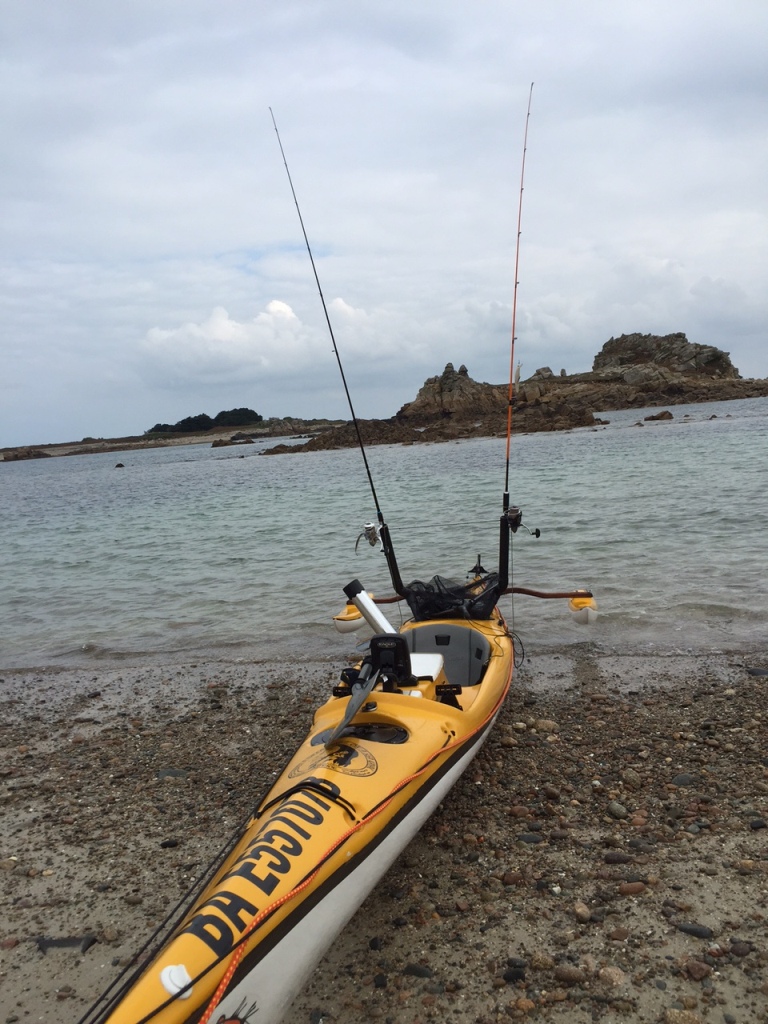

En revanche maintenant tu vas avoir tu "taf". Faut que tu m'explique tes rehausseurs de porte-cannes

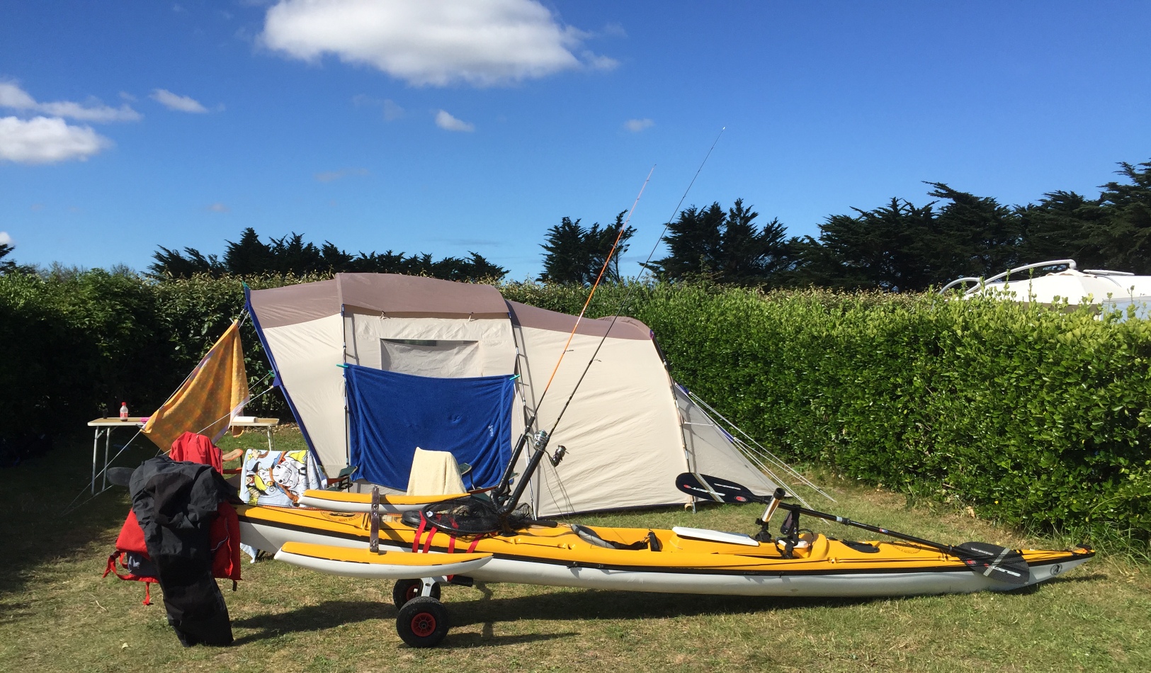

Merci fiumara. Les rehausseurs, ils sont hauts pour bien protéger les moulins d'une part, et pour également conserver un axe qui permet d'attraper facilement les cannes. T'avais une autre idée peut-être ?
Non, pas d'autre idée. Mais je voulais savoir comment tu les avais réalisés. Ils m'intéressent fortement (pour pas dire éventuellement les copier) :mrgreen:

Moi mes "réhausse" je les avaient faites en tubes pvc.......

Tout simplement avec du tube PVC diamètre 40 je crois, avec des coudes à différents degrés, le tout scotché noir. La sur épaisseur du scotch permet la stabilité dans les trous du kayak. J'ai rajouté un bout en partie supérieure pour relier les 2 rehausses. Voili voilou ! :wink:
