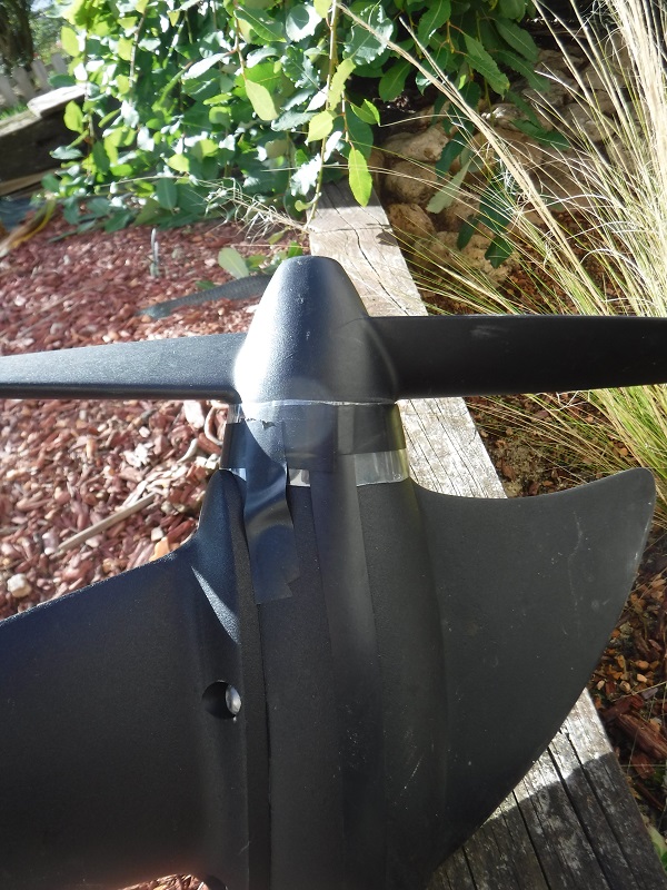

salut Paul
oui j'ai bricolé un truc pas grand chose pour l'instant je cherche a le reproduire avec une imprimante 3D mais pas encore eu le temps de chercher ou le faire
c'est une petite bouteille de coca ça colle plutôt bien,c'est maintenu avec du chatterton (noir de préférence ) et cela empêche les algues et les fils de s'enrouler sur l'axe

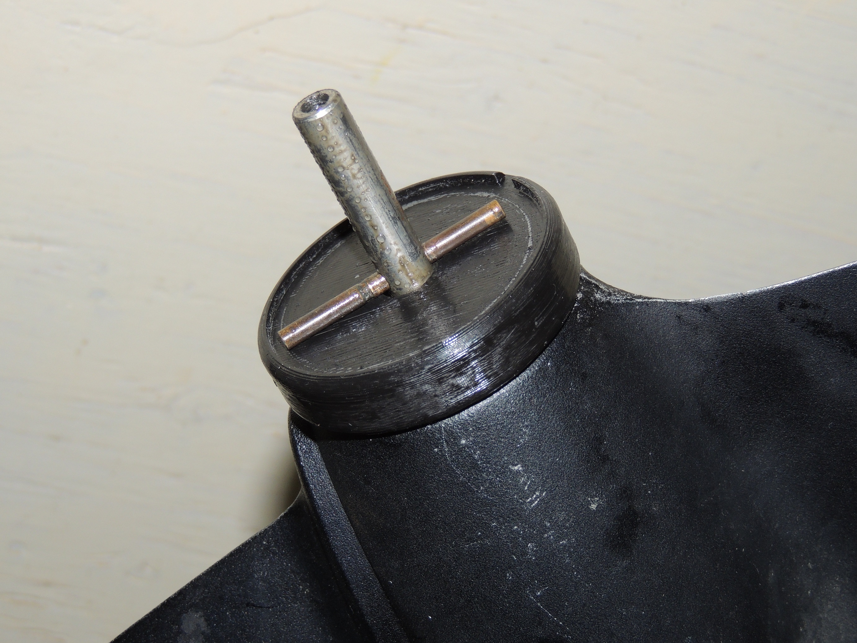

Aller des photos de mon bricolage de cet aprem, un bloc hélice tout simple, reste à essayer sur l'eau.
je pense que ça devrait fonctionner, mais faudrait que je trouve du plastique plus épais, et il va falloir que je trouve une solution pour éviter que ça se desserre au niveau de l'axe de rotation.
Bonsoir
en terme de plastique plus épais que recherches tu comme épaisseur ?
et sinon solution pour que cela ne se desserre pas il y a l'écrou nilstop (frein filet).
Yannick D.
Isigny sur Mer / Orbec
PREDATOR PDL OLD TOWN
 Sujet du message: Re: Aménagement et équipement du Slayer Native Watercraft
MessagePosté: Dim Jan 28, 2018 6:57 pm
Messages: 4687
salut, j'ai refait la pièce avec du plexi 4mm et mis un nilstop inox
le résultat est parfait, simple efficace et pas cher :wink:
