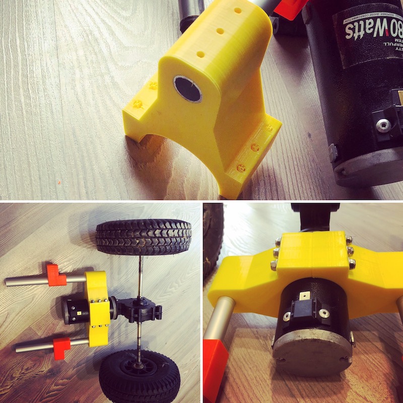

le cahier des charge est simple : il faut que ca loge dans le coffre avant et que soit simple a mètre en place , passer puissant pour remonter une plage ou une cale et passer d'autonomie pour faire un aller retour parking /mouillage
j'ai donc dessiner deux version
un charriot arrière (celle en photo) a l'état d'essai ( le chariot arrière )
et l'autre a état de montage un charriot centrale, l'impression est en court et c'est plutôt long 14H pour un élément et j'en es 4 pour cette version
après le dessin c'est l'impression
IMG_0953.jpeg [ 122.07 Kio | Vu 1299 fois ]
une vue d'ensemble
ED00B3D9-084B-4A67-87E9-4B6932ADD738.jpeg [ 199.4 Kio | Vu 1263 fois ]
la poignée de commande et l'électronique
IMG_0969.jpeg [ 155.44 Kio | Vu 1367 fois ]
j'attend les roues basses pression commandé chez dunemer
et j'ai mis deux petite vidéo sur ma page Facebook : Fpk Venture

Tu utilises quoi comme moteur électrique ? car il faut qu'il soit puissant quand même. Et les engrenages ou crémaillères ?
a+
Pierre
 Sujet du message: Re: chariot électrique pour kayak
MessagePosté: Mar Mai 14, 2019 10:19 am
Messages: 174
c'est moteur de chariot de golf
en gros ils utilise le principe de la vis sans fin sur un réducteur et un différentielle ...
en générale ces moteur tourne en 24 ou 12V
j'ai repris le système de plusieurs possibilités de vitesses pour avoir suffisamment de puissance
pour le moment a plat ca marche très bien j'ai même assez de puissance pour le monter sur la remorque ...
on verra ce que celle va donner avec les roues basse pression
si j'ai du temp fin de semaine je ferais un essais de remontée de cale a marée basse
l'idée n'est pas de le plongé dans l'eau mais qu'il puisse accepter une humidité relative et ce genre de moteur l'accepte

je trouve l'axe de roues très fin :roll:
MessagePosté: Mar Mai 14, 2019 11:25 am
Messages: 174
l'axe fait 12mm

:shock: tu es confiant là 12 mm pour supporter les 60/70kg du kayak avec tout l'équipement
faut etre sur du métal utilisé pour la barre et pas trop charger quoi

si je calcule bien je dépasse pas ou de peut les 50Kg , j'ai un abaco avec moteur électrique plus sa batterie et l'équipement genre deux canne et une boite de leurres le sondeur et sa batterie
j'ai pas peur pour l'axe de 12mm j'ai plus peur pour les roulements du différentiel je dessine une variante avec deux roulements de façon a limiter le porte a faux sur l'axe et le roulement ( le moteur que je reçois demain a une cage en aluminium et sera bcp plus solide)
