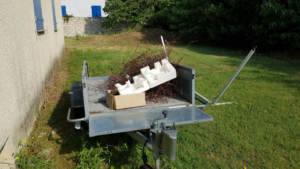

Bonjour
Je souhaite modifier ma remorque a tout faire
Dimension 1.90*1.45
Par une rallonge du timon en 50*50 vissé a la place de l'ancienne têtes d'attelage et d'une longueur de 1 m,donc tenu par 2 boulons a la tête de lapin sur une longueur de 13 cm.
Cela vous semble t'il assez solide
Quand est t'il de la reglementation?
Je pense faire reposer le kayak sur des pvc en longueur sur le fond de la remorque en conservant les panneaux latéraux, et a l'avant bloqué par un arret en V.
Le kayak ne subira t'il pas trop de chocs?

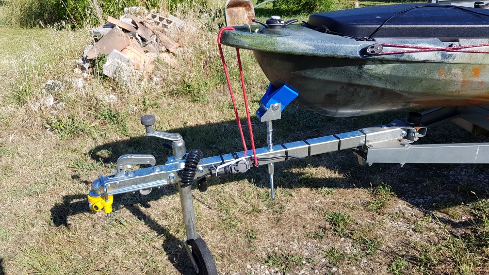

Modification de ma remorque a tous faire en remorque kayak, pour ceux que ça intéresse.
Mon cahier des charges
1:remorque pouvant etre remise rapidement a l'état originel.
2:pas de soudure.
Partant d'une base erde 193
J'ai commender un timon homologué 750kg de 1 metre en 50mm,
Et fixé celui-ci par 3 vis dans les perçages
Originaux, le 50 mm épouse parfaitement la tête de lapin
20190713_092000-1008x567.jpg [ 207.27 Kio | Vu 1022 fois ]
20190713_092021-1008x567.jpg [ 285.8 Kio | Vu 1048 fois ]
Je me suis procuré une rallonge de prise,j'ai déplacé la roue jockey.

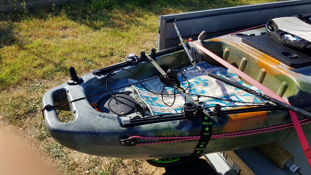

Pour l'assise du kayak, pour l'instant c'est des tubes pvc recouverts de mousse, mais je compte, comme je l'ai vu sur un post utiliser des pare-battages sous gonflés pour amortir les chocs.
20190713_091931-1008x567.jpg [ 221.79 Kio | Vu 1072 fois ]
A l'avant un système sur ressort empêche l'avancée du kayak en cas de freinage tardif et a l'arrière je récupère les attaches du panneau pour une sécurité.
20190713_092011-1008x567.jpg [ 264.96 Kio | Vu 1014 fois ]
20190713_091912-1008x567.jpg [ 268.39 Kio | Vu 944 fois ]
