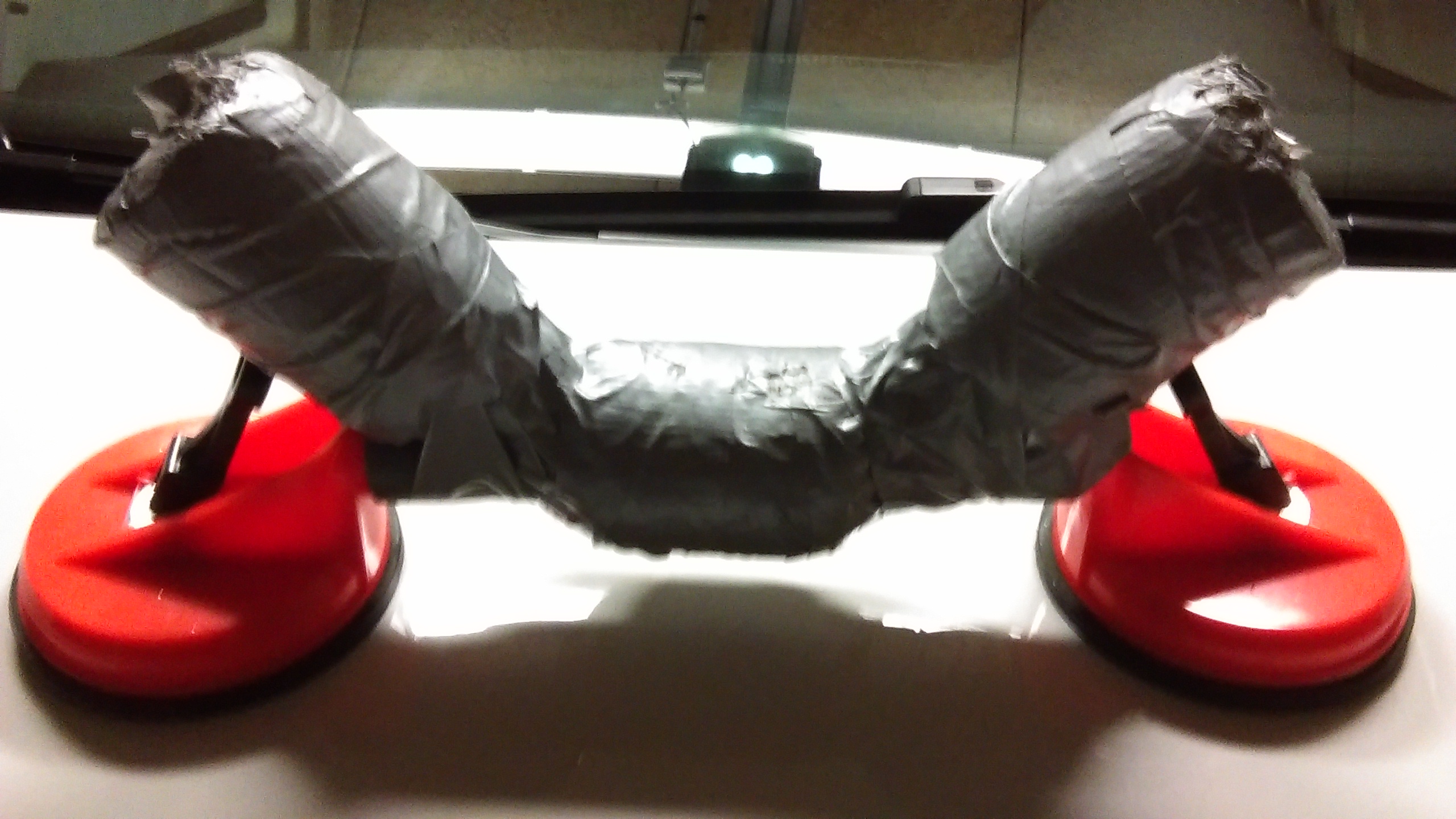

Messages: 102
Je n'ai jamais eu d'effet de "glissade" sur le principe des ventouses, quelque soit la longueur du kayak.
Par contre je rajoutes 10cm de tube pvc de chaque côtés des angles à 45°.
