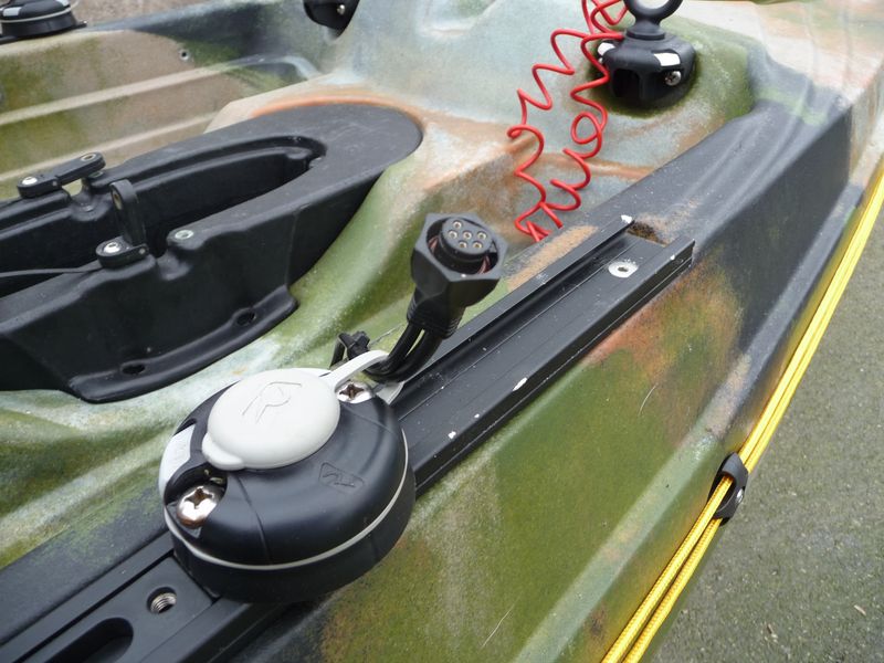

bonjour,
je voudrais protéger la prise quand le sondeur n'est pas en place.
j'ai cherché dans mon magasin de bricolage local quelque chose qui
pourrait faire office de bouchon, mais pas trouvé.
en attendant je mets du film étirable + wd40 au retour de pêche.
si vous avez une astuce.....
P1050239.JPG [ 99.51 Kio | Vu 1274 fois ]

Je suppose que le filetage du verrouillage est en système américain? Autrement avec un bouchon de tuyauterie si c'est compatible au niveau du pas de vis.

C'est ce que je cherche , ou toute autre astuce.

film etirable + graisse silicone .... mais la graisse silicone avec un rappel a chaque sortie serait deja suffisante. Ca fait 2 ans que j'utilise ça sur les contacts de mon sondeur et bouche les filetage en laiton inutilisés avec : pas la moindre trace d'oxydation a signaler
L'etanchéité sera meilleure, et le plastique ne sera pas fossilisé par cette merde de WD40
Je l'ai deja dit : le WD40, c'est 20% de vaseline, 80% de white spirit, et des traces d'adjuvant divers. C'est un excellent degraissant pour les pieces metalilques, mais C'EST TOUT !
Pire : le white spirit attaque les plastiques ( action invisible ) et les rend cassants
Donc arretez d'utiliser ce truc immonde pour autre chose que nettoyer vos chaines de velos, si vous voulez que vos kayaks restent fiables et fonctionnels plus longtemps

Messages: 594
Surfin et Loulou , merci pour l'info.
J'ai de la graisse silicone, ça le fait?

oui ca le fait, c'est ce que j'utilise, sur les conseils d'un pote qui le faisait sur son semirigide pârceque ca resiste tres bien a l'eau de mer et que c'est pas conducteur

tu peux aussi utiliser un doigt de gant

Messages: 594
Très bonne idée , je dois avoir un ou deux vieux gants mapa
qui traînent.
 Sujet du message: Re: bouchon pour prise
MessagePosté: Mar Mar 24, 2020 8:49 am
Messages: 594
un bout de doigt de gant mapa,un peu de graisse silicone
et une belle capote pour la prise.
merci sergios
capote.JPG [ 356.73 Kio | Vu 1389 fois ]

en attendant de trouver mieux, ça dépanne :wink:
