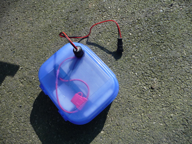

bonjours les pek .Je viens d'aller pour la batterie du combine helix c ok.Le gars me disait que se n'etait pas serieux de le mettre sur le kayak a cause des connections qui ne sont étanche .je pense bien mettre une ptite plaque de plexieglass ou autres pour eviter les projection ,si quelqu’un a des retours sur l'installation etancheite des connectiques je suis preneur merci
 Sujet du message: Re: Combiné helix5
MessagePosté: Mer Avr 01, 2020 10:06 am
Messages: 594
regardes dans la rubrique électronique,
il y a quelques réalisations qui pourraient t'inspirer.
voici la mienne.
la batterie est calée dans une boite style tupperware
par des morceaux de polystyrène .
fusible 3 A sur le + bien sur
un presse étoupe sur la boite (amazon)
une connexion étanche 2 fils (amazon)

C surtout pour la connectiqueau niveau de l'ecran. Ta batterie combien d ' amper. Je c pas amperage pour le combiné
